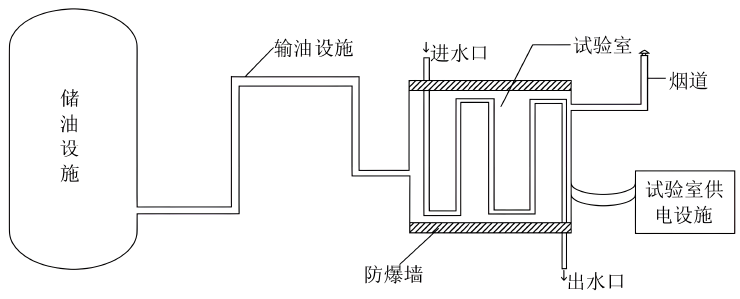

非标燃油试验设备一般由储油设施、输油设施、冷却设备、供电设施等核心子系统组成。各子系统的安全设计各有侧重,但相互关联、相互影响,共同构成了设备整体安全防护体系。

储油设施的主要功能是为试验提供燃油储备,并需要在一定程度上稳定燃油的输出压力。其安全设计的核心在于确保燃油储存过程中的密封性、稳定性与可控性,主要包括储油罐体设计与监控装置配置两个方面。
在储油罐材质与结构方面,储油罐应选用具有良好耐腐蚀性和足够强度的金属材质,如不锈钢或优质碳钢,并经过严格的防腐处理。储油罐的结构设计应符合相关压力容器标准,具备足够的强度和稳定性,能够承受燃油的压力和可能的外部冲击。罐体应设计为密封结构,尽量减少燃油挥发造成的安全隐患。罐顶应设置呼吸阀,以平衡罐内压力,防止超压或负压导致罐体变形或损坏。呼吸阀应具备防火、防爆功能,并定期进行检查和维护。若储油罐内燃油无压力要求,则储油罐可不被视为压力容器,但应在罐体顶部设置放空管,确保罐内压力与大气相通。
在储油容量与布局方面,应根据试验需求和安全规范合理确定储油设备的容量,避免过度储油造成安全风险增加,同时也要兼顾燃油供应的连续性。储油罐的布局应远离试验区的高温热源和人员作业区域,并与其他设备和管道保持足够的安全距离。储油罐地面应设置围堰或接油盘,围堰或接油盘的容积应不小于最大储油罐的容量,以便在发生泄漏时能够有效收集燃油,避免其扩散。油罐应按规范要求安装高低液位报警、高高液位报警和自动切断联锁装置。液位是油罐需要监控的最重要参数,高高液位联锁关断进口阀可有效防止油罐进油时溢油,是必要的安全保护措施。
在液位监测与报警方面,应安装可靠的液位监测装置,如液位传感器或液位计,实时监测储油罐内燃油的液位。液位监测设备应具备高精度和稳定性,能够准确显示液位数据,并设置高液位和低液位报警功能。当液位超出设定的安全范围时,报警系统应及时发出声光报警信号,通知相关人员采取措施,检查储油罐是否存在泄漏等异常情况。油料达到油罐容量的90%时应发出报警信号,达到95%时应自动停止进油。

输油设施的核心作用是将储油设施中的燃油准确、安全地输送到指定位置,主要包括油泵、管路、阀门等相关设备。输油设施的安全设计重点在于防止输送过程中的泄漏、静电积累与压力失控。
在油泵选型与安装方面,应选择适合燃油特性和输送要求的油泵类型,如齿轮泵或离心泵。油泵应具备良好的密封性和防爆性能并可靠接地,其密封件应采用耐油、耐高温的材料。油泵的安装位置应便于操作和维护,与储油罐和试验设备之间的连接管道应采用无缝钢管,并确保连接牢固、密封良好。油泵进出口应安装过滤器,防止杂质进入油泵损坏泵体或影响燃油输送的密封性。过滤器应定期清洗和更换,以保证其过滤效果。在油泵的出口管道上应设置止回阀,防止燃油倒流。
在输油管道设计方面,管道应根据燃油流量和压力要求进行合理设计,管道的直径、壁厚和材质应满足输送安全的需要。管道设备的敷设应避免穿越电气设备集中区域,若必须穿越,则应采取有效的防护措施,如套管保护等。管道系统应设置明显的标识,标明燃油流向、介质、压力等信息,便于日常检查和维护。应定期对管道进行压力测试和泄漏检测,确保管道的完整性和密封性。同时,管道上应设置紧急切断阀,当发生异常情况(如输油管道破裂、试验设备故障等)时可以迅速切断燃油输送,避免事故扩大。试车间内的燃油供油管路应设置具有手动和自动切断功能的紧急切断阀,燃油加温装置应能与紧急切断阀联动关闭。
在防电荷聚集设备方面,所有用于储存、输转燃油的油罐、管线、装卸设备等都应装备良好的接地装置,以及时将静电导入地下。应定期检定静电接地装置的技术状况和测试接地电阻,确保接地有效。在跨接措施方面,在管线连接处、法兰接头、阀门等位置应使用金属材质设备进行跨接,形成等电位体,防止静电积累。防静电接地应与电气装置保护接地等共用同一接地装置,并应做等电位联结。

非标燃油试验设备在运行过程中会产生大量热量,特别是涉及燃油加热试验、压力脉冲试验等工况时,设备自身的发热以及燃油介质携带的热量需要及时散去,以保证设备正常运行和试验安全。
在冷却方式选择方面,应根据试验设备的发热情况和冷却要求选择合适的冷却方式,如风冷、水冷或风冷与水冷相结合的方式。对于发热量较小的设备,可以采用风冷方式,通过风扇将热量散发到空气中;对于发热量较大的设备,宜采用水冷方式,利用循环水带走热量。在选择水冷方式时,应设计合理的水循环系统,包括冷却水箱、水泵、冷却塔等设备。冷却水箱的容量应根据试验设备的热负荷和冷却时间确定;水泵的流量和扬程应满足水循环的要求;冷却塔应具备良好的散热性能,能够有效地降低循环水的温度。
在冷却系统安全方面,由于航空燃油易燃,冷却系统的所有电气部件(如电机、传感器)均需采用防爆设计,杜绝产生电火花等危险。同时,为防止燃油中的杂质或析出物堵塞冷却通道,系统需具备有效的防堵塞设计和循环保障。冷却系统应与燃油系统实现物理隔离,避免冷却介质与燃油意外混合造成污染或安全事故。

供电设备是整个试验设施正常运行的动力来源,其为储油设施中的油泵、输油设施的电动阀门、冷却设施的冷却水泵、测控系统的监控设备等众多试验设备提供电力支持。供电设施的安全设计直接关系到整个试验系统的电气安全水平。
在电气设备防爆与安装位置方面,试验室内的电气设备应选用具有防爆性能的产品,其防爆等级应根据试验环境的爆炸危险等级确定。在燃油设备间、燃油加温间等有爆炸危险的场所,电气设备、仪器应选择防爆类产品,且应符合现行国家标准《爆炸危险环境电力装置设计规范》GB 50058的有关规定。电气设备的外壳应具备良好的防护性能,防止燃油、灰尘等杂质进入设备内部,影响设备正常运行或引发安全事故。灯具应采用防爆灯具,照明亮度应满足试验操作要求。插座、开关等电气附件也应具备防爆功能,安装位置应远离燃油源和热源,避免在操作过程中产生电火花引发危险。
在供电线路设计与敷设方面,供电线路应采用阻燃电缆或电线,电缆的截面应根据电气设备的功率和电流要求选择,确保线路能够安全承载负荷。供电线路应进行穿管保护,穿管材料可以选用金属管或阻燃塑料管,管与管之间、管与电气设备之间的连接应牢固、密封良好。当线缆需要转接时,转接处应使用防爆型转接箱,必要时应在转接箱内设置正压空气保护装置,避免爆炸性混合气体进入箱内。线路的敷设应避免与燃油管道、热力管道等交叉或并行敷设,若无法避免,则应采取有效的隔离措施。供电线路应设置明显的标识,标明线路用途、电压等级等信息,便于日常检查和维护。
在接地保护方面,试验室内的电气设备应进行可靠的接地,接地电阻一般不大于4Ω。接地系统应定期进行检测,确保接地的有效性。同时,应安装漏电保护装置,当电气设备发生漏电时能够及时切断电源,保护人员和试验的安全。防雷接地、防静电接地应与电气装置保护接地等共用同一接地装置,接地装置电阻值应符合其中最小值的要求。
