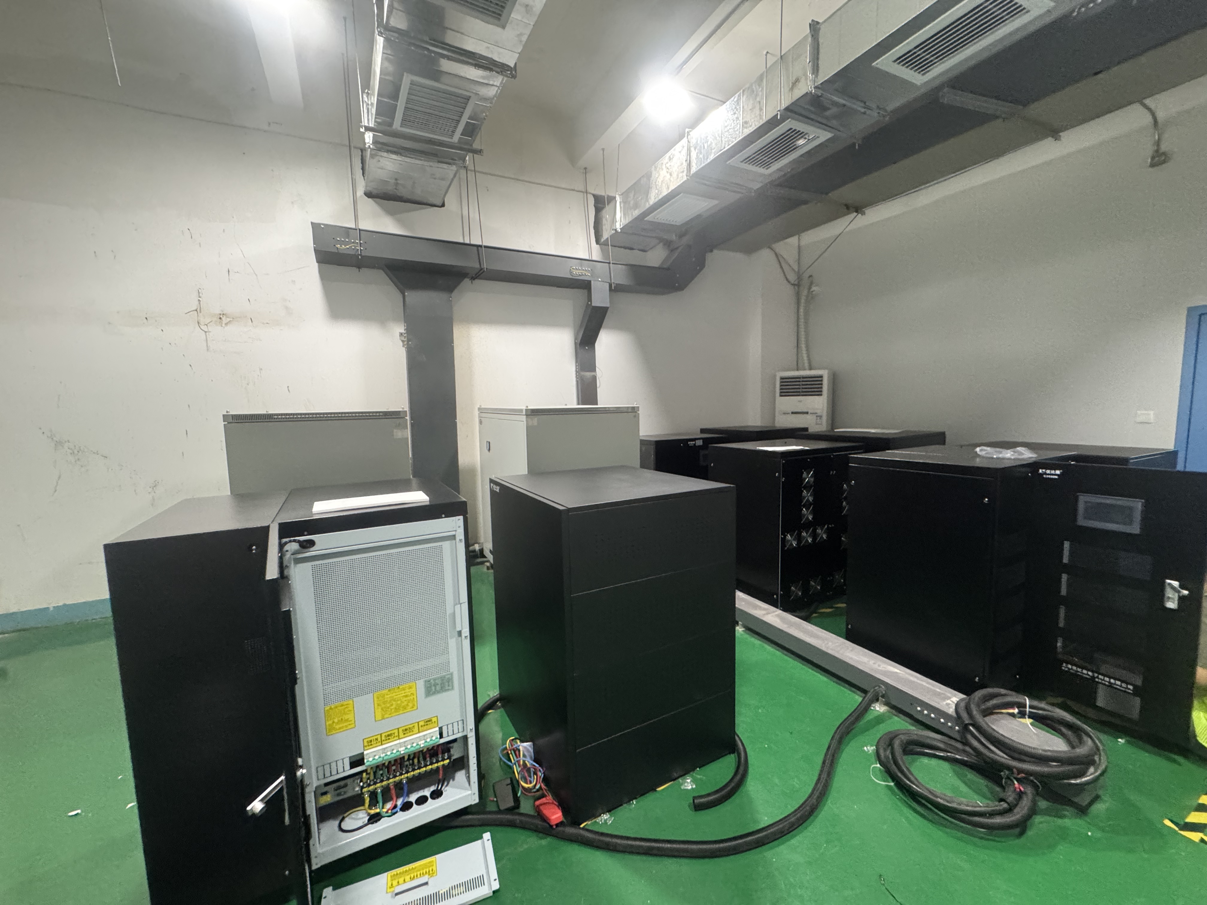

真实案例:苏州某电子设备厂出口日本配套
行业:电子设备成套出口
设备:一台PCB贴片机,要求三相200V/60Hz,总功率15kVA
原始问题:客户用普通变频器加降压变压器供电,贴片机伺服驱动器每周报“欠压”故障3-4次,日方拒绝验收。
优比施配置:提供一台30kVA变频电源,输入三相380V/50Hz,输出设定为三相200V/60Hz纯正弦波,内置隔离变压器和EMI滤波器。
运行结果:连续运行8个月,无一次故障报错,客户一次性通过日本第三方检测,后续追加5台订单。
