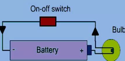

直流照明电路
直流电源用于具有两个端子即阳极和阴极的小型LED。阳极为+ ve,阴极为-ve。这里,灯用作负载,具有两个端子,例如正极和负极。灯的+ ve端子连接到电池的阳极端子,电池的-ve端子连接到电池的-ve端子。开关连接在导线之间,以向LED灯泡提供供电DC电压。

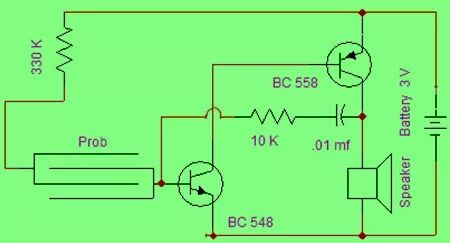

雨警报
以下雨水回路用于在下雨时发出警报。这种电路用于家庭,以保护他们洗过的衣服和其他易受雨淋的东西,当他们大部分时间待在家里工作时。构建该电路所需的组件是探针。10K和330K电阻,BC548和BC 558晶体管,3V电池,0.01mf电容和扬声器。
传感器
雨警报
每当雨水与上述电路中的探头接触时,电流流过电路以使Q1(NPN)晶体管和Q1晶体管使Q2晶体管(PNP)变为有效。因此Q2晶体管导通,然后通过扬声器的电流流动产生蜂鸣声。在探针与水接触之前,此过程一次又一次地重复。内置在上述电路中的振荡电路改变了音调的频率,因此可以改变音调。

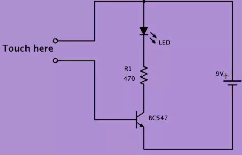

触摸传感器电路
触摸传感器电路由三个部件构成,例如电阻器,晶体管和发光二极管。这里,电阻器和LED串联连接到晶体管的集电极端子的正电源。选择一个电阻将LED的电流设置为20mA左右。现在给出两个暴露端的连接,一个连接到+ ve电源,另一个连接到晶体管的基极。现在用手指触摸这两根电线。用手指触摸这些电线,然后LED亮起!

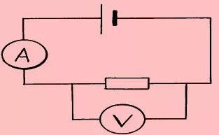

万用表电路
万用表是一种必不可少的简单基本电路,用于测量电压,电阻和电流。它还用于测量DC和AC参数。万用表包括一个与电阻串联的检流计。可以通过将万用表的探头放在电路上来测量电路两端的电压。万用表主要用于电机绕组的连续性。

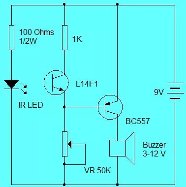

隐形防盗报警器
隐形防盗报警器的电路由光电晶体管和红外LED构成。当红外线路径中没有障碍物时,警报不会产生蜂鸣声。当有人穿过红外线时,警报会发出蜂鸣声。如果光电晶体管和红外LED封装在黑色管中并完美连接,则电路范围为1米。
传感器
隐形防盗报警器
当红外光束落在L14F1光电晶体管上时,它会使BC557(PNP)不导通,在这种情况下蜂鸣器不会发出声音。当红外光束断开时,光电晶体管关闭,允许PNP晶体管执行并且蜂鸣器响起。将反射侧的光电晶体管和红外LED固定在正确的位置,使蜂鸣器保持静音。调整可变电阻以设置PNP晶体管的偏置。也可以使用其他种类的光电晶体管代替LI4F1,但L14F1更灵敏。

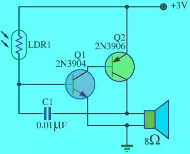

使用晶体管的简单光敏感节拍器
任何产生常规,节奏音节(节拍,咔嗒声)的设备我们称之为节拍器(每分钟可设定节拍)。这里的刻度表示固定的,规则的听觉脉冲。同步视觉运动如摆摆也包含在一些节拍器中。
传感器
使用晶体管的简单光敏感节拍器
这是使用晶体管的简单光敏感节拍器电路。在该电路中使用两种晶体管,即晶体管编号2N3904和2N3906构成原始频率电路。来自扬声器的声音将增加并且由于声音中的频率而下降.LDR用于该电路中.LDR意味着光依赖电阻器,我们也可以将其称为光电阻器或光电池。LDR是一种光控可变电阻器。
如果入射光强度增加,则LDR的电阻将减小。这种现象称为光电导率。当暗灯闪光灯在暗室内到达LDR附近时它接收到光,然后LDR的电阻将下降。这将增强或影响原点,频率声音电路的频率。连续的木材不断地通过电路中的频率变化来抚摸音乐。请看上面的电路了解其他细节。
