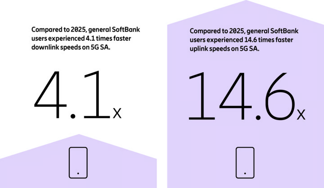

为了顺利实现五大用例的同时运行,爱立信与软银采取了多项举措:部署三频Massive MIMO设备(AIR6476)保障高能效与大容量通信,增加毫米波射频单元(AIR1281)以满足毫米波场景需求,并进行了精细化的网络规划。相较于前一年的活动,本次通信速率与接入能力得到显著改善。测试结果证实,即便处于高负载状态,用户仍可毫无阻碍地进行社交分享及实时流媒体传输。5G SA用户实测下行速率提升了约4倍,上行速率提升超过14倍;相比之下,5G NSA用户的下行和上行速率分别提升了约1.5倍和6倍。(图1)

图 1:2026 年日本 F1 大奖赛期间软银 5G SA 用户相对性能提升(与 2025 年对比)

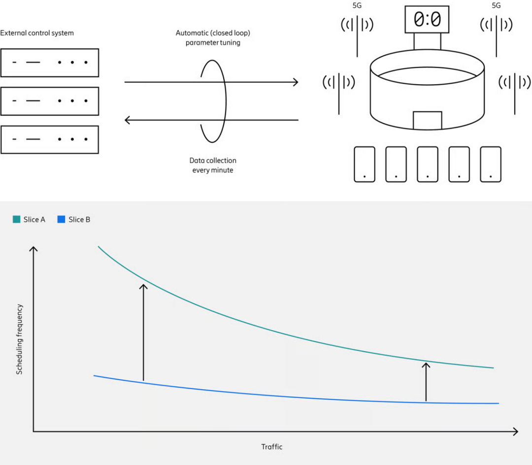

在部分选定的基站中,两家公司展示了“自优化运行”功能:该功能能够以1分钟为间隔以可视化形式呈现各切片的通信质量,并通过外部控制实现高速、自动且合理的资源调配。
图2展示了如何在网络切片上应用服务质量管理功能。在该示例中,对切片A和切片B实施了灵活的外置控制;这两者在正常流量和高流量等不同业务条件下,分别具有不同的服务质量要求。切片A的服务质量(QoS)要求高于切片B。在常规流量状况下,系统为切片A分配的调度优先级和带宽资源多于切片B。随着活动期间拥堵导致的流量增长,外部控制系统将自动优化网络,以满足高流量条件下的质量要求。得益于此,切片A更高的质量需求得以保障,同时切片B的质量要求也能持续得到满足。

图 2:基于质量需求的业务优化
