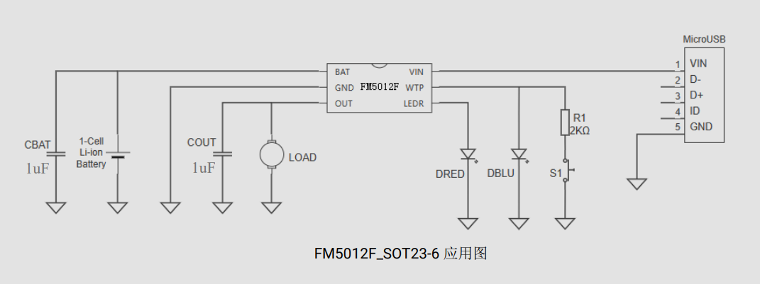

FM5012F 是一款应用于移动小风扇控制芯片,集成了锂电池充电管理,三种档位输出,并有状态 LED 指示的集成电源管理 IC。
FM5012F 集成了涓流充电、恒流充电和恒压充电全过程的充电方式,浮充电压精度在全温度范围内可达±1%,并且具有充电电流纹波小、充电效率高等优点。
FM5012F 直接脉冲方波输出驱动风扇。

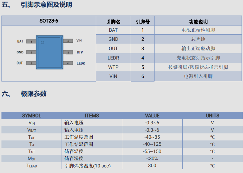

FM5012F 具有负载过流保护、输出短路保护、软启动、输入过压保护及芯片温度保护等多重保护功能。芯片端口都设计了高性能的 ESD 保护电路,具有极高的可靠性。
FM5012F 目前提供 SOT23-6 的封装形式。

1. 充电模式
FM5012F 用线性方式对电池进行涓流/恒流/恒压三段式充电。当电池电压低于 VTRKL 时进行涓流充电;当电池电压高于 VTRKL 时进行恒流充电;当电池电压接近 VBAT-REG 时进行恒压充电,此时充电电流开始逐渐减小,当电流减小到 IFULL 时,判断电池已经充饱,芯片终止充电,待电池电压降低到VRECHG 后进行再次充电(Recharge)。
2. 充电软起动功能
当开始给电池充电时,芯片会控制充电电流逐渐增大到设定值,避免了瞬间大电流冲击引起的各种问题。
3. 充电电流设定
充电电流由内部电路设定为恒流 600 mA,涓流充电为 60mA, IFULL 为 90 mA;可编程设置充饱电压为 500 mA,涓流充电为 50mA , IFULL 为 75 mA;当输入供电不足或芯片温度过高时,IIN-LIM 会下降。
