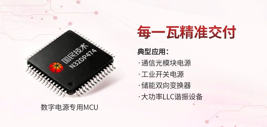

01、N32DP474 新一代数字电源专用MCU:硬件LLC控制引擎,HCU硬件卷积运算单元,稀疏过采样释放CPU算力
国民技术
N32DP474是专用于数字电源控制的MCU,核心思路是将电源闭环控制、采样调节全部硬件化,避免软件中断延迟带来的环路性能损耗。
▌核心差异化亮点
1. 芯片内置硬件LLC峰值直控控制单元,可动态实时调节功率输出,实现全负载区间能效优化
2. 搭载4.7Msps 12bit高速ADC与125ps高精度PWM,内置4路卷积计算单元,硬件实现高速稀疏过采样
3. 集成8×2路125ps高密度PWM阵列,完美适配PFC、全桥、多相交错并联等各类复杂功率拓扑
4. 产品实现PGA与ADC硬件联动,自动适配宽动态电压、电流检测,省去外部信号调理电路
5. 全硬件流水线架构将电压环、电流环、故障保护逻辑硬件化逻辑固化执行,大幅释放CPU算力,可搭载轻量化AI算法实现电源故障预判
▌核心硬件能力
● 内核:ARM Cortex-M4F,最高 240MHz,8KB I-Cache/1KB D-Cache,集成 FPU、MPU、CORDIC/FMAC/HCU(硬件卷积计算单元)
● 存储:512KB ECC 加密 Flash、128KB SRAM(含 32KB CCM SRAM+4KB 备份 SRAM)
● 定时器:1 个超高精度定时器、3 个高级定时器、10 个通用定时器、多组 32bit 基础 / 低功耗定时器
● 模拟:4 个  4.7Msps ADC、8 个 DAC、4 个 PGA(可编程增益放大器)、7 个高速比较器、内置参考电压源与温度传感器
● 存储扩展:XSPI、FEMC 外部存储接口
● 通信:FS USB、多组 SPI/I2S/I2C/UART、3 个 CAN FD
● 安全:Flash 加密、SMPU、TRNG 真随机数、硬件密码算法引擎、CRC 校验、UID 唯一芯片标识
● 电气规格:1.8V~3.6V,-40℃~105℃/125℃,ESD ±4KV (HBM)
▌典型应用
通信光模块电源、工业开关电源、储能双向变换器、大功率LLC谐振设备。

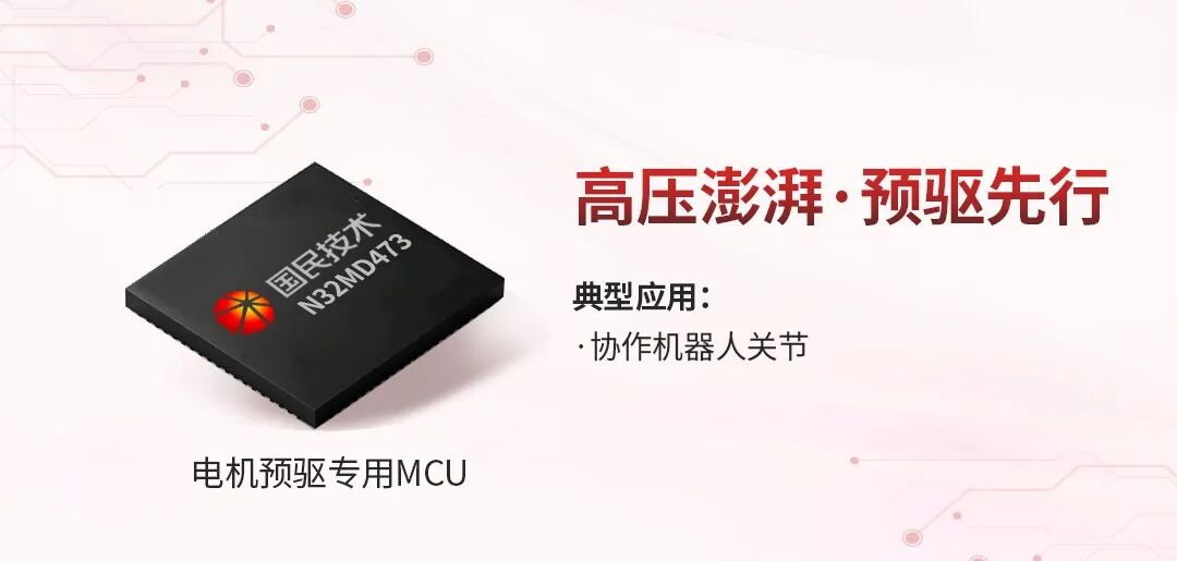

02、N32MD473电机预驱专用MCU:内置三相独立半桥预驱,单芯片实现220V伺服驱动一体化
国民技术
针对小型伺服、协作机器人关节电机、220V工业执行器轻量化需求,国民技术推出集成三相半桥预驱的一体化MCU N32MD473,省去外置驱动芯片,有效缩小PCB面积并降低整机物料成本。
▌核心差异化亮点
1. 内置220V耐压三相独立半桥预驱,最高支持500kHz高频开关,适配无感高频驱动,省去外置驱动芯片,缩减 PCB 面积、降低整机 BOM 成本
2. 240MHz M4F内核架构,搭载FPU、DSP与CORDIC硬件加速器,峰值算力300DMIPS,矢量FOC控制运算效率大幅提升
3. 模拟前端集成4个ADC、4个PGA、4个高速比较器,多路电气信号同步采集无分时误差
4. 定时器资源包含2个高级定时器+10个通用定时器,可同时管控电机矢量时序与整机辅助电源
5. 搭载Flash、SRAM 均支持ECC存储校验,强抗干扰能力适配工业现场
6. 标准封装采用8×8mm QFN56,CAN FD、UART引脚灵活映射,轻松适配各类PCB布局
▌核心硬件能力
● 内核:ARM Cortex-M4F 240MHz,8KB I-Cache,FPU/MPU、CORDIC/FMAC 硬件加速
● 存储:512KB ECC Flash、192KB SRAM(32KB CCM+4KB 备份 SRAM)
● 模拟:4个 4.7Msps ADC、2个 DAC、4 个 PGA、4 个比较器、内置温度传感器、220V 三相半桥预驱
● 定时器:2 个高级定时器、10 个通用定时器、4个基础 / 低功耗定时器、RTC 日历
● 通信:FS USB、4 个 SPI、4 个 I2C、6 个串口、2 个 CAN FD
● 安全:Flash 加密、SMPU、TRNG、硬件密码算法引擎、CRC、UID 唯一芯片标识
▌典型应用
协作机器人关节。

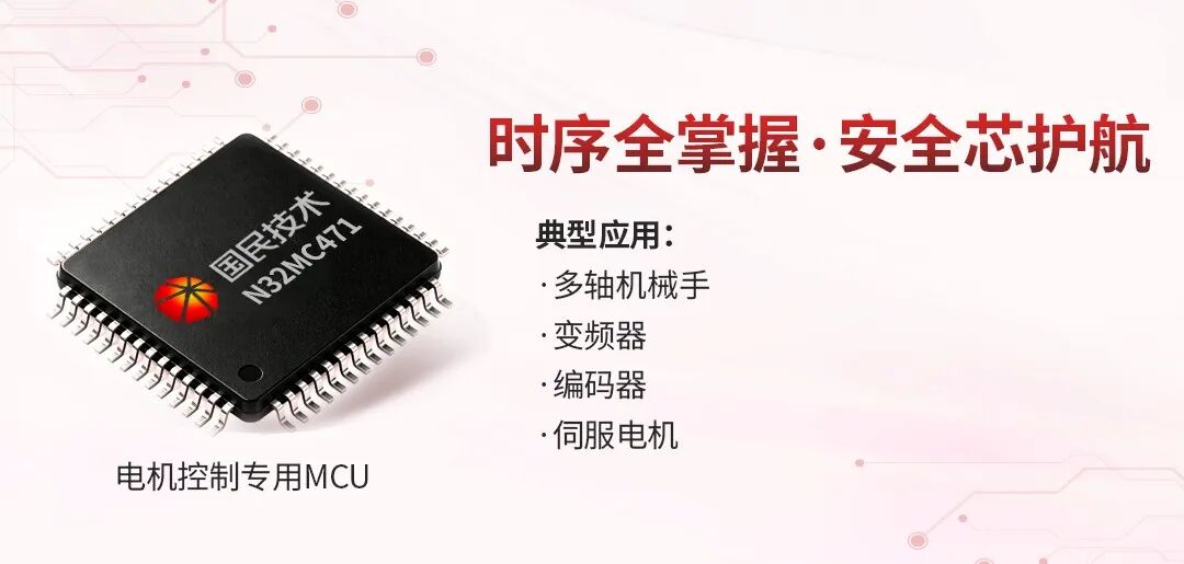

03、N32MC471 电机控制专用MCU:超丰富定时器集群,支撑多电机同步控制
国民技术
面向多轴自动化产线、多关节机械手、多电机同步传动设备,N32MC471强化多路并行控制与高速外设扩展能力,解决多轴时序冲突、外设拓展受限等行业痛点。
▌核心差异化亮点
1. 采用240MHz M4F内核架构,搭配CORDIC硬件加速,充足算力支撑多环PID、编码器位置解算
2. 模拟采集通道搭载4 个 ADC+4 个 PGA+7 个高速比较器,多路电机检测信号同步并行采集
3. 定时器阵列大幅扩容,搭载3 个高级定时器、10 个通用定时器,单芯片可独立驱动3 台FOC电机,支持电子齿轮、主从同步等复杂运动逻辑
4. 全系标配Flash/SRAM ECC校验、具有强抗干扰能力,长期连续运行稳定可靠
▌核心硬件资源
● 内核:ARM Cortex-M4F 240MHz,8KB I-Cache/1KB D-Cache,FPU/MPU、CORDIC/FMAC/ HCU(硬件卷积计算单元)
● 存储:512KB ECC Flash、128KB SRAM(32KB CCM+4KB 备份 SRAM)
● 定时器:3 个高级定时器、10个通用定时器、多组 32bit 基础 / 低功耗定时器、RTC
● 模拟:4 个 4.7Msps ADC、8 个 DAC、4 个PGA、7 个高速比较器、片内温度传感器
● 存储扩展:XSPI、FEMC(支持 PSRAM/SRAM/NOR/NAND Flash)
● 通信:FS USB、多组 SPI/I2C/UART、2 个 CAN FD
● 安全:Flash 加密、SMPU、硬件密码算法引擎、TRNG、CRC、UID 唯一芯片标识
▌典型应用
多轴机械手、变频器、编码器、伺服电机。

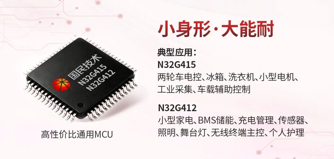

04、N32G415/N32G412 高性价比通用M4 MCU:宽压高集成,覆盖全场景工控需求
国民技术
为平衡成本与基础控制性能,国民技术推出两款通用工业MCU N32G415、N32G412,形成96MHz/80MHz双主频分层选型方案,适配大批量消费与工业终端市场。
▌核心差异化亮点
1. N32G415主频96MHz,算力120DMIPS;N32G412主频80MHz,算力100DMIPS,原生支持DSP指令,可满足基础电机FOC、开关电源控制、数据采集运算需求
2. 片内高度集成2 个 ADC、4 个运算放大器、3 个比较器,省去外部模拟芯片,降低BOM成本
3. 定时器包含2 个高级定时器+4 个通用定时器,支持互补PWM与正交编码器采集
4. 通信外设全面覆盖2 个 SPI/I2S、2 个 I2C、4 个 USART、CAN总线,适配工业总线组网与多外设互联
5. 工作电压区间2.0V~5.5V,兼容电池与直流供电,提供QFN28至LQFP64多种封装,小型传感器、中型工控主板可灵活适配
▌核心硬件能力
● 内核:ARM Cortex-M4 最高 96MHz,原生 DSP 指令集
● 存储:128KB eFlash、24KB SRAM
● 定时器:2 个 16bit 高级定时器、1 个 32bit 通用定时器、3 个 16bit 通用定时器、2 个 16bit 基础定时器、WWDG/IWDG、RTC
● 模拟:2 个 12bit 2Msps ADC、3 个高速比较器、4 个运算放大器、片内温度传感器
● 通信:2 个 SPI、2 个 I2C、4 个 USART、1 个 CAN 2.0A/B
● 安全:CRC16/32、Flash 读写保护 RDP/WRP、芯片唯一 UCID/UID
● 电气规格:2.0V~5.5V,-40℃~105℃,ESD ±4KV (HBM)
▌典型应用
N32G415:两轮车电控、冰箱、洗衣机、小型电机、工业采集、车载辅助控制。
N32G412:小型家电、BMS储能、充电管理、传感器、照明、舞台灯、无线终端主控、个人护理。

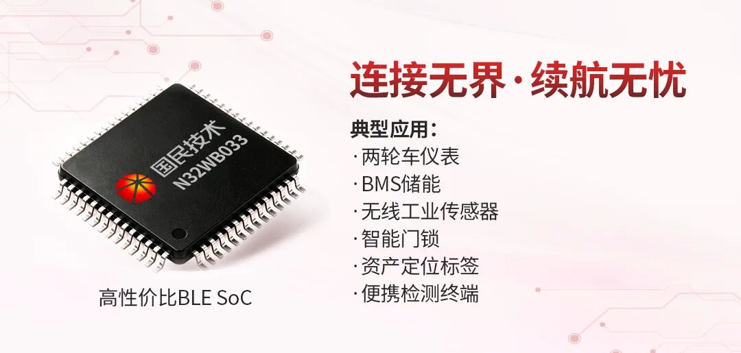

05、N32WB033高性价比 BLE SoC:微安级超低功耗,实现数年纽扣电池续航
国民技术
聚焦电池供电无线物联网赛道,N32WB033集成MCU内核与BLE 5.1射频,单芯片同时完成设备控制与无线数据上报,大幅简化无线终端硬件设计。
▌核心差异化亮点
1. 功耗表现为产品核心优势:1秒广播间隔下平均电流仅10μA,深度休眠电流低于1.8μA,可实现3至5年免维护运行
2. 射频性能优异,最大发射功率+8dBm,无遮挡通信距离可达100米,1Mbps速率下接收灵敏度-96dBm,复杂仓储、车间环境信号传输稳定
3. 芯片搭载39 个 GPIO,内置SPI、UART、I2C、CAN等完整外设,无需外挂MCU
4. 配套成熟BLE协议栈,支持双Bank OTA空中升级,设备远程更新断电不失效
5. 高集成射频电路减少外围元器件,配套完整SDK与透传参考工程,缩短研发周期
▌核心硬件资源
● 内核:32 位 ARM Cortex-M0+,最高 64MHz
● 存储:512KB Flash、64KB SRAM、16KB BLE 专用基带 SRAM
● 定时器:1 个 16bit 高级定时器、1 个 32bit 通用定时器、1 个 16bit 基础定时器、1 个 16bit 低功耗定时器、24bit SysTick、WWDG/IWDG、RTC 万年历时钟
● 模拟:1 个 12bit 2Msps ADC,16 个外部单端通道 + 2 个内部通道,支持差分、硬件过采样至 16bit;最多 39 个复用 GPIO
● 高速接口:无
● 通信:2 个 USART、2 个 LPUART、3 个 SPI、2 个 I2C、1 个 CAN2.0、IR 红外发送控制器
● 射频:BLE5.1,最高发射功率 + 8dBm,1Mbps 灵敏度 -96dBm,2Mbps-93dBm
● 功耗:发射 4.2mA@0dBm,接收 3.8mA,Sleep 1.5μA,PD 模式 150nA
● 电气规格:1.8V~3.6V,-40℃~105℃,ESD ±4KV (HBM)
▌典型应用
两轮车仪表、BMS储能、无线工业传感器、智能门锁、资产定位标签、便携检测终端。

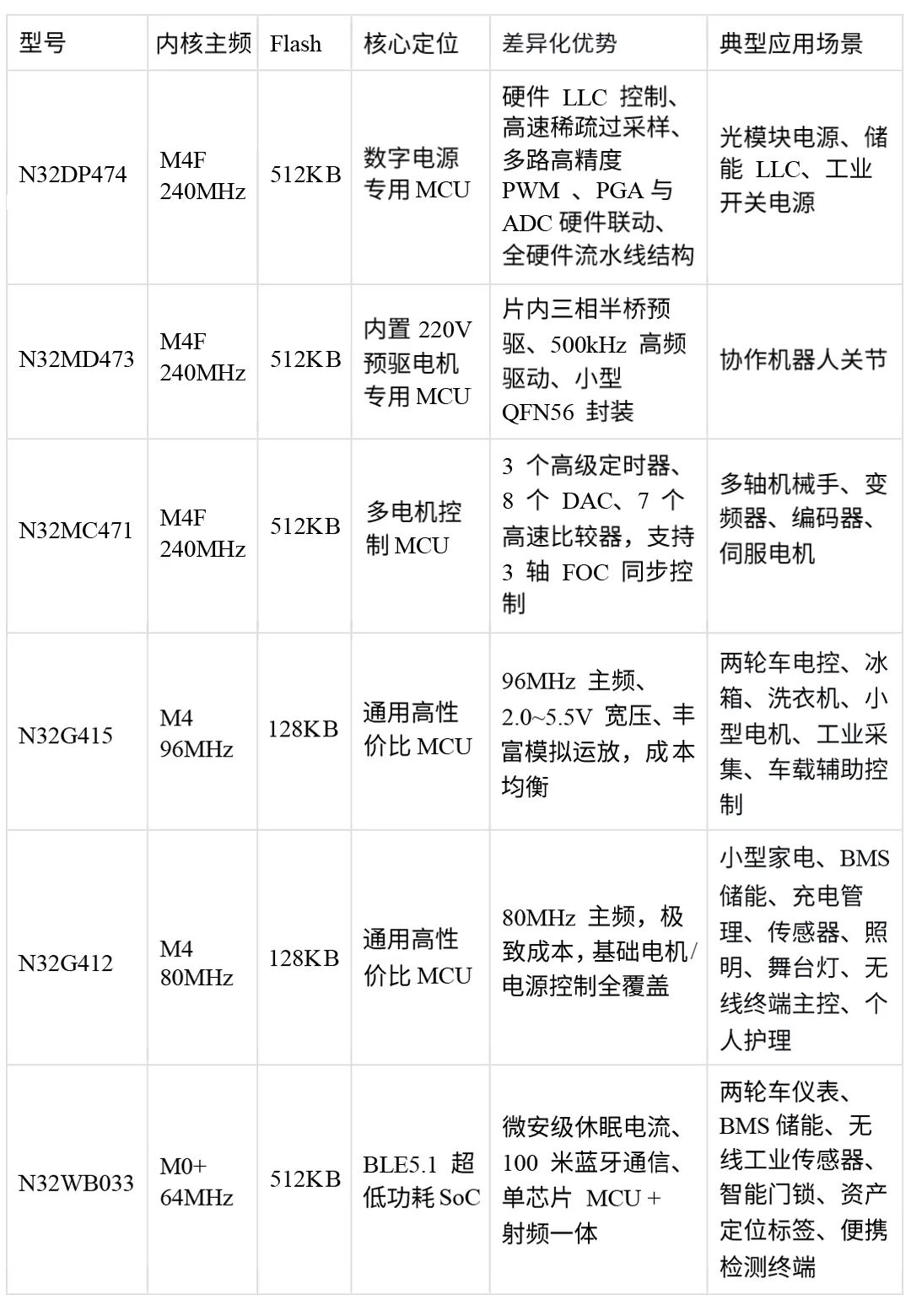

07、新品选型速查表
阅读指引:大功率电源选 N32DP474、小型伺服关节选 N32MD473、多电机设备选 N32MC471、大批量家电 / 两轮车选 N32G415/N32G412、无线传感标签选 N32WB033
