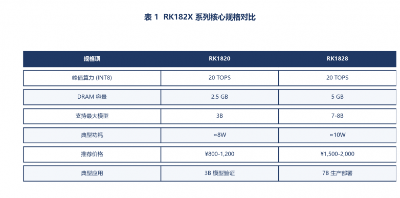

表 1  RK182X 系列核心规格对比
RK182X 系列包含 RK1820(2.5GB DRAM)和 RK1828(5GB DRAM)两个型号,峰值算力均为 20 TOPS,通过 M.2 PCIe 接口与主控高速互联,专注 AI 推理,不占主控资源。
大模型
选型建议:3B 模型或成本敏感选 RK1820;7B 多模态生产环境选 RK1828。

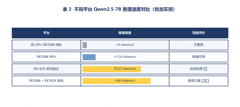

实测性能:创龙科技官方验证数据
创龙科技在 2026 年 Q1 公开发布了 RK3588 + RK182X 系列在 Qwen2.5-7B 上的独立实测数据,验证了方案的实际性能:
大模型
表 2  不同平台 Qwen2.5-7B 推理速度对比
对比数据:纯 RK3588 NPU 推理速度仅 15.6 tokens/s,RK182X 系列提升 4.5 倍。

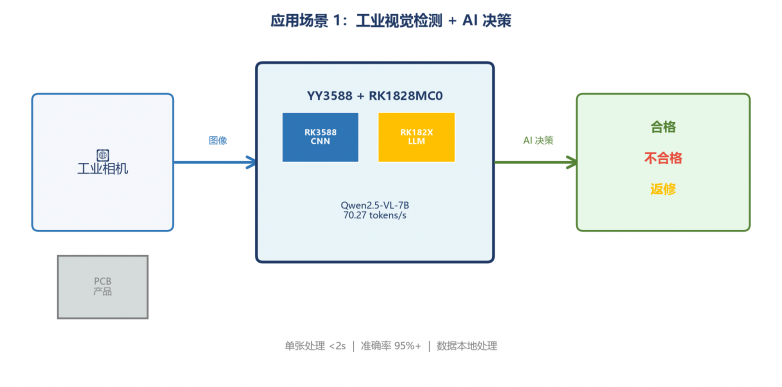

工业视觉检测
RK3588 负责图像采集与 CNN 预处理,RK182X 系列运行 Qwen2.5-VL-7B 进行缺陷识别与决策。单张图像处理<2s,准确率 95="">
大模型
图 5  工业视觉检测应用流程

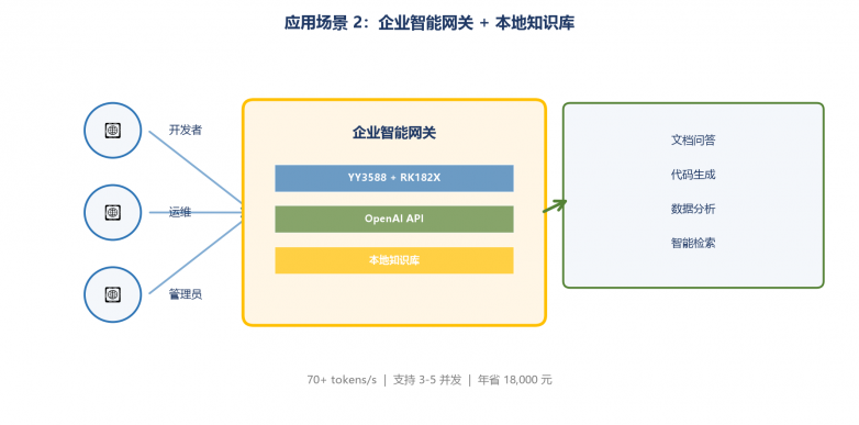

智能网关
企业内网部署 OpenAI 兼容 API 服务,支持文档问答、代码生成、数据分析。单用户 70+ tokens/s,支持 3-5 并发用户,年省 API 费用 ¥10,000+。
大模型
图 6  企业智能网关架构

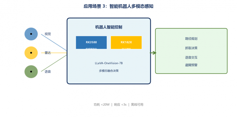

机器人
低功耗(<20w)+>
大模型
图 7  智能机器人多模态处理

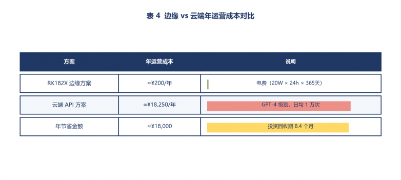

表 4  边缘 vs 云端年运营成本对比

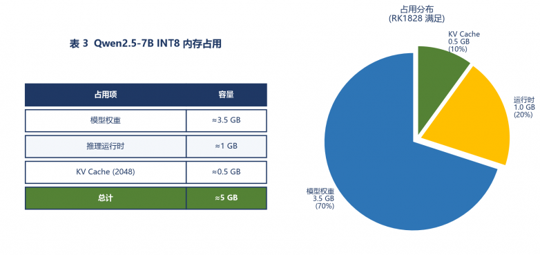

为什么选择 RK182X 系列?
1. 即插即用:M.2 PCIe 接口,兼容 youyeetoo YY3588、Firefly、创龙等多平台
2.  数据安全:本地推理,数据不出设备,满足金融、医疗合规要求
3.  生态完善:RKLLM SDK、OpenAI API 兼容、社区教程丰富推荐方案:youyeetoo YY3588 + RK1828MC0 套件,开箱即用,1 周完成部署。
