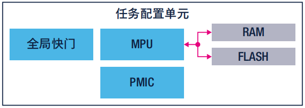

配置单元:无人机自主作业“智慧大脑”
作为人机交互与自主飞行核心中枢,该单元大幅简化操作门槛,全面提升无人机自主运行能力。集成全自动飞控、自适应故障处理、GNSS导航、航线规划与动态调整、多机集群协同、视觉AI感知、机载自主决策、加密抗干扰通信等全套功能,真正实现无人机全流程无人自主作业。
意法半导体
核心平台:
STM32MP25:双Cortex‑A35+M33,集成NPU、多网口、PCIe、USB3
STM32MP15:双Cortex‑A7+M4,GPU、成熟生态
配套PMIC:STPMIC1、STPMIC25,高效供电

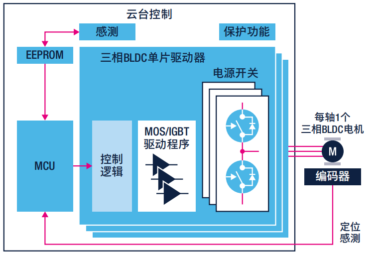

云台与摄像头子系统:专业航拍“高清慧眼”
云台依托STM32高性能MCU解算惯性传感数据,独立驱动2/3/4轴伺服电机闭环控制,实时防抖稳像。创新搭载ST60非接触互联方案,替代传统线束连接器,兼顾结构设计自由度与整机可靠性。
意法半导体
▲云台控制器单元框图

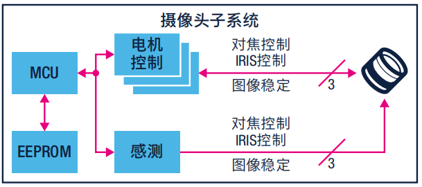

搭配VD系列全局快门图像传感器,日光、红外环境下均可输出低噪点、高动态范围画面,高速运动场景也能捕捉细腻影像。
意法半导体
▲摄像头子系统框图
物料清单:
主控MCU:STM32G431/STM32G473(精准控制对焦、光圈、电子防抖)
电机驱动:STDRIVE102、STSPIN32G4
姿态传感:IIS2ICLX测斜仪、IIS3DWB振动传感器
图像传感器:VD1943、VD5943全局快门芯片
互联器件:ST60非接触连接器
存储:M24系列EEPROM

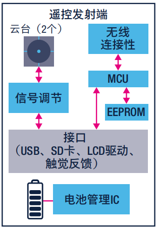

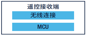

遥控与无线连接:远近兼顾的可靠操控链路
无线通信是远程操控的基石,ST方案兼顾高带宽图传、长短距无缝传输,保障指令与画面稳定回传;遥控器集成ST25 NFC芯片,可快速读写配置飞行参数,优化人机交互体验。
意法半导体
▲无人机遥控发射端框图
意法半导体
▲无人机遥控接收端框图
核心方案:
无线MCU:STM32WL(Sub‑1G/LoRa)、STM32WB(BLE)

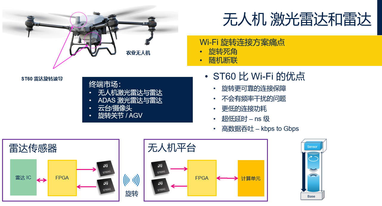

无人机激光雷达和雷达:高可靠感知与旋转互联方案
在强光、夜间、雾尘等复杂环境下,激光雷达和雷达能够为无人机提供更稳定的距离探测、避障与环境识别能力,补足视觉方案的局限,提升自主飞行的安全性与可靠性。
针对这类高动态应用,ST60非接触互联方案可用于雷达旋转波导、传感器与计算单元之间的稳定连接,提供更低的时延和功耗,可以承载更高的数据吞吐量,减少随机断连风险,提升高速传输可靠性。
