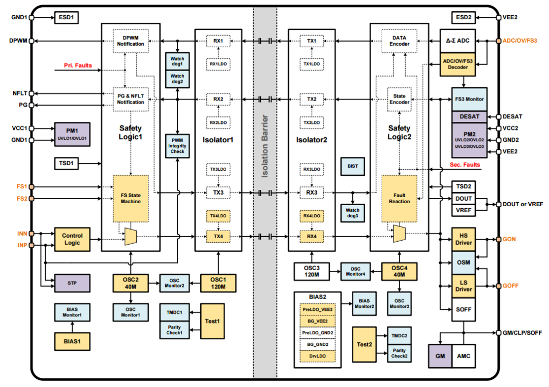

CA-IS3265/66X-Q1 产品功能框图

CA-IS3265/CA-IS3266-Q1系列具有高达±15A(Typ)峰值拉和灌电流能力,最小峰值电流不小于10A,可以直接驱动SiC MOSFET模块或IGBT 模块,无需额外的缓冲。强大的驱动能力有助于快速功率开关并减少开关损耗,而最小150kV/μs 的CMTI保证了快速开关条件下系统的可靠性。
高隔离能力
器件基于川土微电子电容隔离技术,在低压和高压域之间提供供5.7kVrms的增强绝缘能力,支持高达1.5kVrms的隔离工作电压,及12.8kVPK浪涌耐压能力,额定工作电压下隔离栅寿命超过40年。
高精度系统采样
内置12BitΔ-ΣADC,支持温度、母线电压及功率模块中热敏二极管电压的测量,精度可达±1% 。
全面的保护与诊断机制

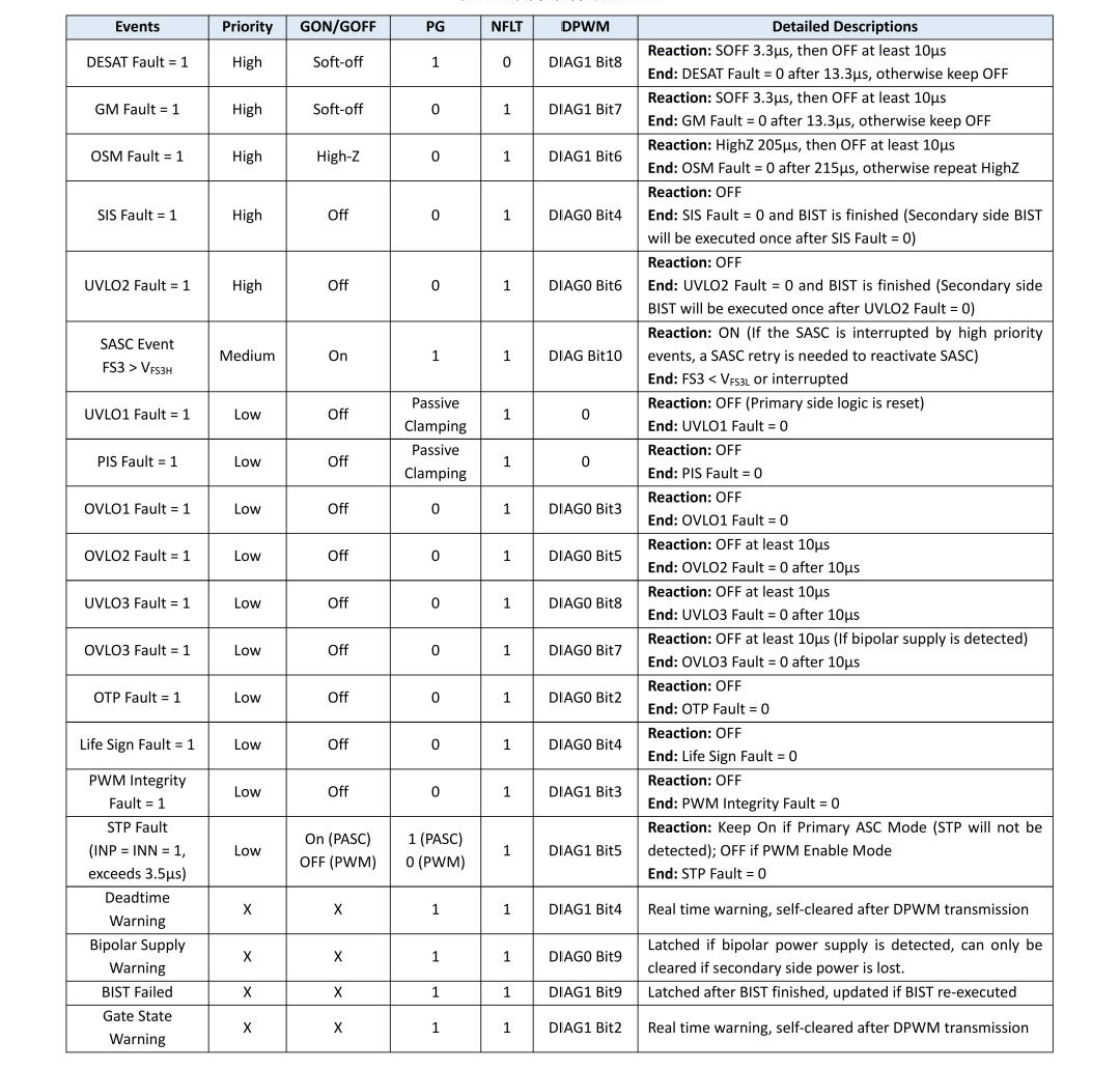

可支持外部电阻可配置的软关断电流、原副边退饱和保护(DESAT)(IGBT对应9V、SIC对应6V阈值)、有源米勒钳位(5A米勒电流)、原副边PWM一致性校验、直通死区保护、电源UVLO/OVLO监控、门级/输出级监控等,并通过NFLT/PG/DPWM引脚上报故障类型。在系统自检方面,将DESAT、UVLO/OVLO、SOFF等功能做了全面上电自检 。

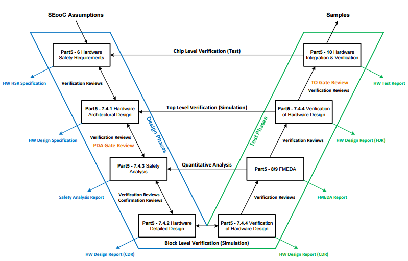

全流程功能安全开发,满足系统级ASILC(D)
全流程遵循V-model功能安全开发,单点故障覆盖率超过99%,潜伏故障率覆盖超过90%,满足ASILC(D)认证要求。

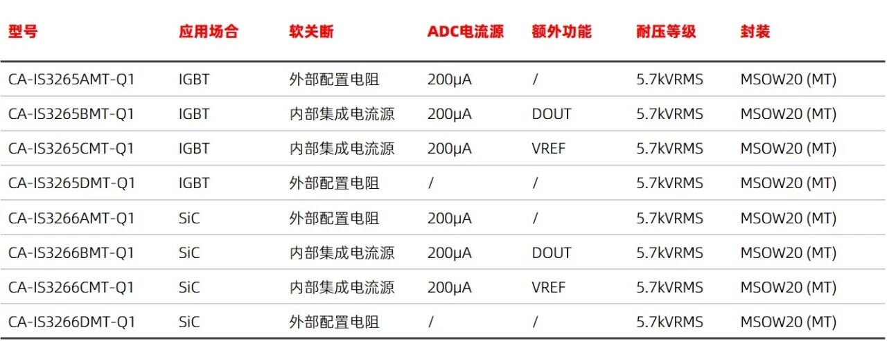

产品选型

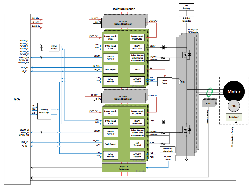

典型应用场景
汽车高功能安全电驱系统
汽车主驱的核心任务是精确控制电机扭矩输出,将电池的直流电转换为驱动车辆的交流电,实现车辆的加速、减速和能量回收,是车辆行驶的直接动力来源。其功能安全的核心在于系统性防范非预期扭矩风险。当主驱系统发生硬件失效或软件故障时,功能安全机制需确保系统能及时检测到故障,并进入安全的降级或关断状态。CA-IS3265/CA-IS3266-Q1的高驱动能力,可以实现精准控制,全面的保护与诊断机制,完美适配汽车主驱ASILC(D)的要求。
