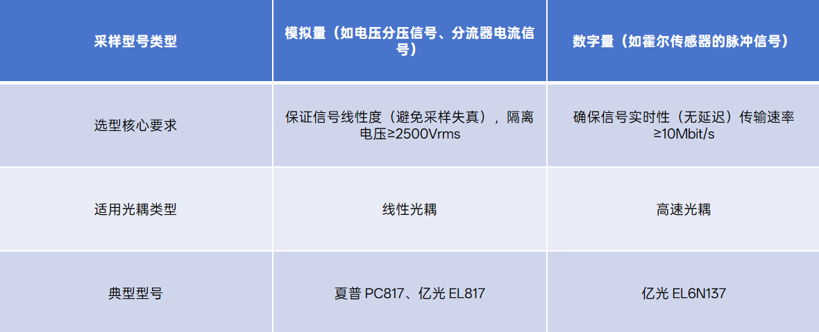

3. 选型实战指南
充电桩
针对采样信号,选型的核心在于信号线性度(针对模拟采样)或实时性(针对数字采样)。需根据具体的采样电路类型(模拟量/数字量)选择对应的光耦产品,确保数据反馈的及时与准确。
