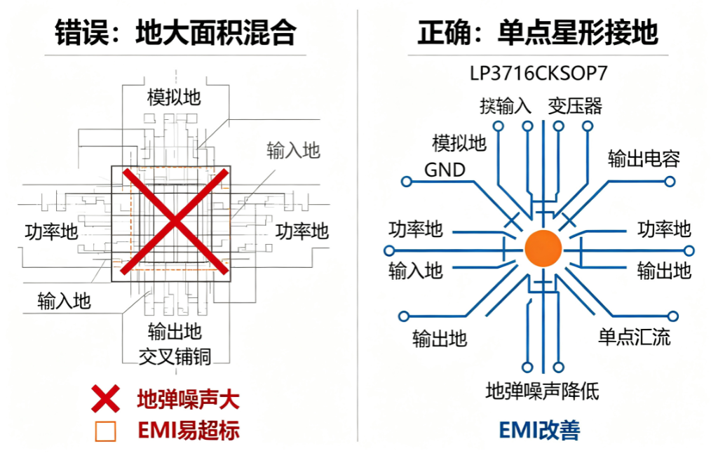

根因:环路 RC 补偿电阻阻值偏大、功率地与信号地共点走线,大电流跳变产生地弹噪声干扰稳压环路。 整改实操:统一采用 22kΩ+100nF 标准补偿网络;模拟地、功率地采用单点星形接地分割,整改后负载跳变电压波动从 ±180mV 压缩至 ±60mV,满足机顶盒主控供电精度标准。

二、中端电源调试 4 大避坑要点
  1. 接地设计:严禁功率地、信号地大面积混合铺铜,必须单点汇流;
  2. 环路补偿:禁止随意更换 33kΩ 以上补偿电阻,会加剧负载跳变漂移;
  3. 变压器:EE13 磁芯适配 12~24W 全功率区间,批量采购统一规格;
  4. 软启动:13ms 内置软启动无需外接元件,增加电容会加大上电冲击。
emi单点星形接地 PCB 布线示意图
