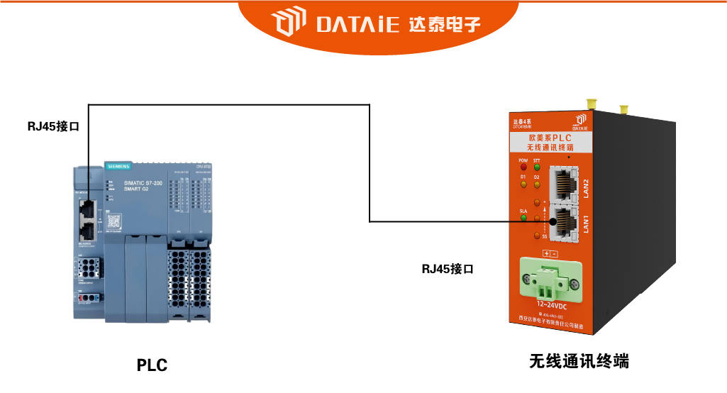

1.S7-1200 PLC与DTD418MB接线
用一根通讯线,一端接入DTD418M的RJ45接口,另一端接入PLC的RJ45接口。

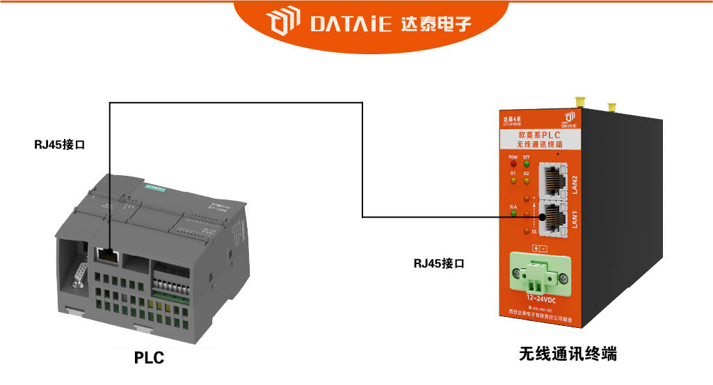

2.S7-200SMART G2 PLC与DTD418MB接线
用一根通讯线,一端接入DTD418M的RJ45接口,另一端接入S7-200SMART G2的RJ45接口。

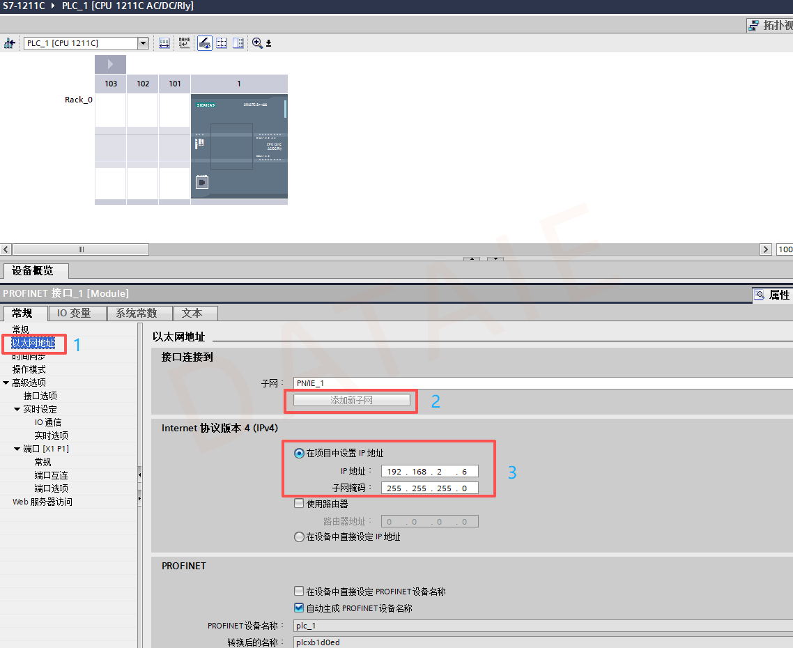

1. 在项目中,添加 S7-1211 AC/DC/RLY,并为其添加子网和分配 IP 地址,如图所示。
无线传输
无线传输

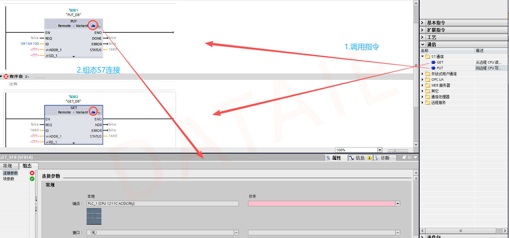

2. Main程序的编写

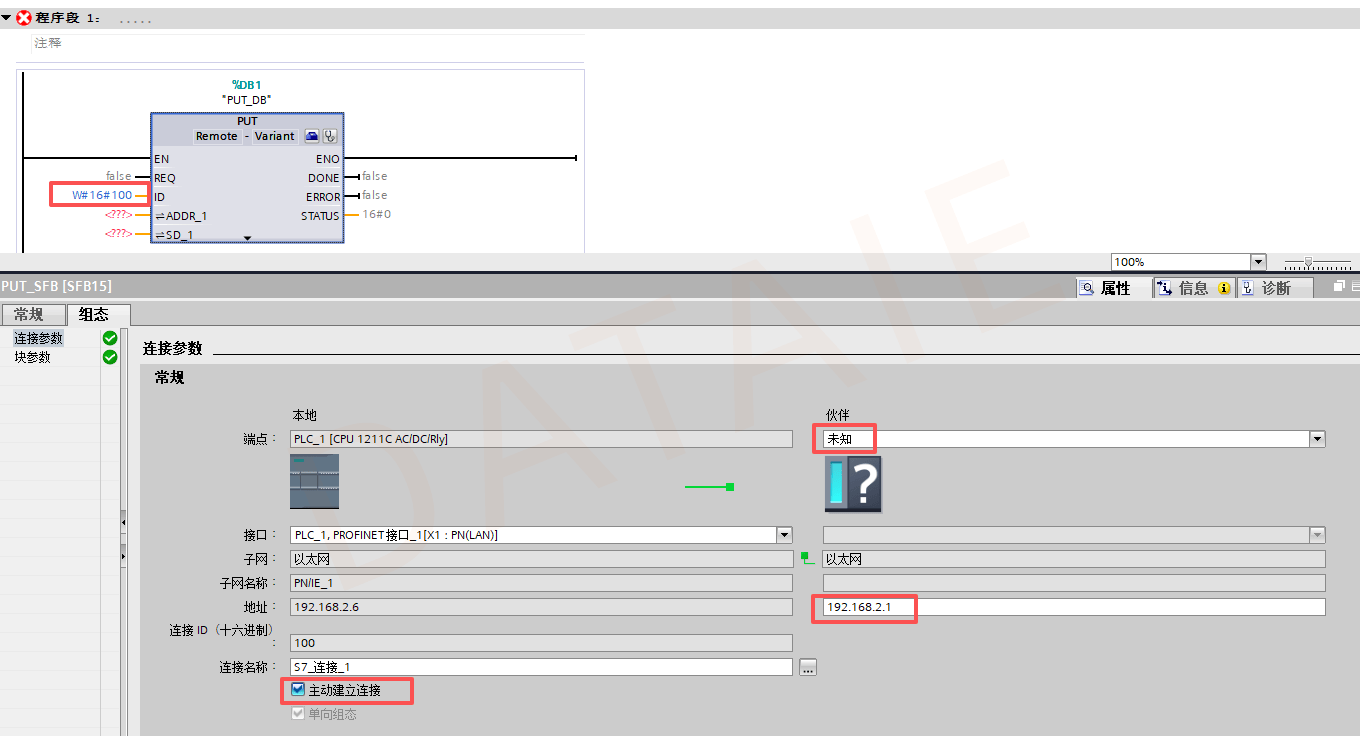

在 OB1 中调用 PUT/GET 指令
通过点击 PUT/GET 指令块右上角的蓝色图标开始组态 S7 连接
无线传输
3. 组态 S7 连接
· 在伙伴侧选择“未指定”,TIA 软件会自动创建一个 S7 连接(如:S7_连接_1),自动分配连接 ID ,并自动将该 ID 号关联到"PUT"指令的 ID 管脚(如:W#16#100)
· 在地址栏输入通信伙伴的 IP 地址,本示例中 S7-200 SMART G2 CPU 的 IP 地址为192.168.2.1。
· 务必确认该连接 S7-1200 侧“主动建立连接”被勾选,如图所示。
无线传输

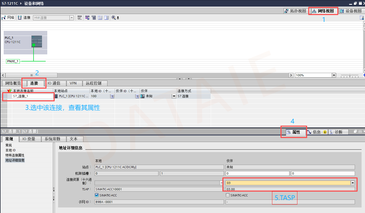

4. 设置 TSAP
指令块组态完毕后,打开“网络视图”---“连接”选项卡,可以看到 TIA 自动创建的连接,打开该连接属性后,可以为连接设置 TSAP,默认值为03.00;S7-200 SMART G2 侧的 TSAP 只能设置为 03.00 或 03.01,如图所示。
无线传输

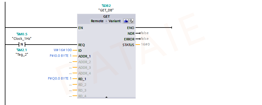

5. 主站程序指令完善
1211(I0.0-I0.7)发送给 ST32(Q0.0-Q0.7)
无线传输
接收 ST32(I0.0-I0.7)到 1211(Q0.0-Q0.7)
无线传输

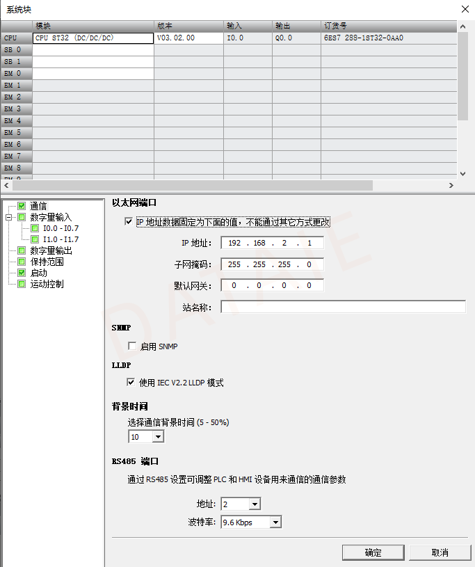

1. S7-200 SMART G2侧组态
本文档中S7-200 SMART G2 作服务器,占用 S7-200 SMART G2 CPU 的 S7 被动连接资源,CPU 中不需要做任何编程
设定 CPU 的 IP 地址和在 S7-1200 中设置的伙伴 IP 地址一致即可,如图所示

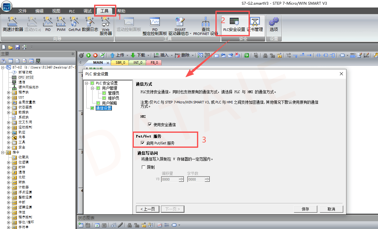

2. 在菜单栏中:工具➡PLC安全设置➡通讯设置,勾选Put/Get服务
G2 PLC 使用新版本软件切记需要勾选此选项,smart v2.8及以下软件无设置
