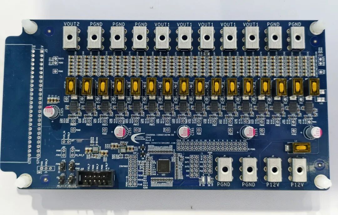

IS6209A+IS6821A
全新16相降压型VR方案
慕尼黑上海电子展
IS6209A
• 灵活相位配置:双环路独立控制(Loop1≤16相,Loop2≤8相)
• 支持 PMBus/SVI3 协议,每相开关频率从 200kHz 到 3MHz
• 快速瞬态响应,有效抑制纹波波动
• 专有的效率调整技术,动态相位控制和智能功率状态切换
• 双回路瞬态性能同步优化,有效减少输出电容和系统成本
• 多重保护及故障检测机制:OVP/UVP/UCP/OCP/OTP/UVLO/CAT_FLT
IS6821A
• 90A,内置功率 MOSFET 及栅级驱动器的智能功率级
• 高温老化测试后 IMON 精度偏差 ≤ ±2%
• IMON 报错功能,支持缺相保护
• 工作频率范围覆盖 100kHz 到 2MHz
• 单颗芯片可承受正电流 240A-1ms 负载不烧毁,负电流130A不烧毁
• 精确的电流/温度采样、监测和警报功能
• 内置正负电流限制功能,提供故障报告

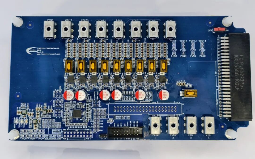

IS6212A/B+IS6829B
3路/4路降压型VR方案
慕尼黑上海电子展
• IS6212A:4路9相 PWM 控制器,N+M+0+P≤9(M≤4,0≤3,P≤2)
• IS6212B:3路8相 PWM 控制器,M+N+0≤8(M≤4,0≤3)
• 兼容 PMBus/I2C 协议规范,可选 SVI3 高速通信总线
• IS6829B:60A,内置功率 MOSFET 及栅级驱动器的智能功率级
• 紧凑型封装搭配优化内部散热路径,高负载下热表现优异
• 控制精度、动态响应与转换效率的全面优化

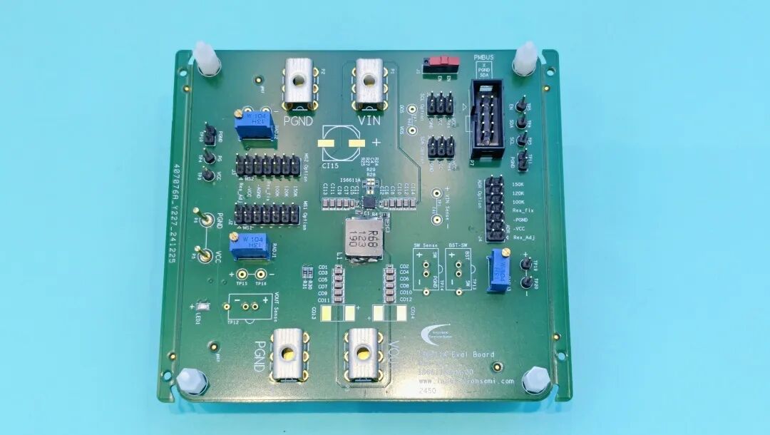

IS6611A—20A 全集成高频电源方案
慕尼黑上海电子展
• 兼容 PMBusTM 协议
• 搭载非线性控制,支持外部偏置
• 多档开关频率可选,可通过引脚或 NVM 配置参数
• 3mm×3mm 超小封装及先进制程工艺
• 内置黑盒子功能,且峰值效率较上代提升3%

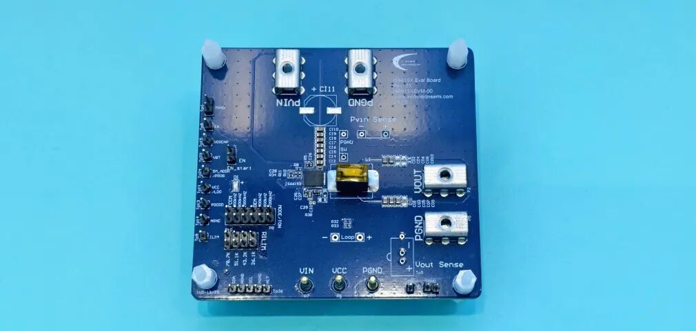

IS6615A—40A 全集成同步降压变换器
慕尼黑上海电子展
• 兼容 PMBusTM 协议
• 优秀的动态调整
• 输出负载范围内实现高效率性能
• 负载和线性调节性能优异,电压精度 ±0.5%
• 多方位完全集成的保护功能

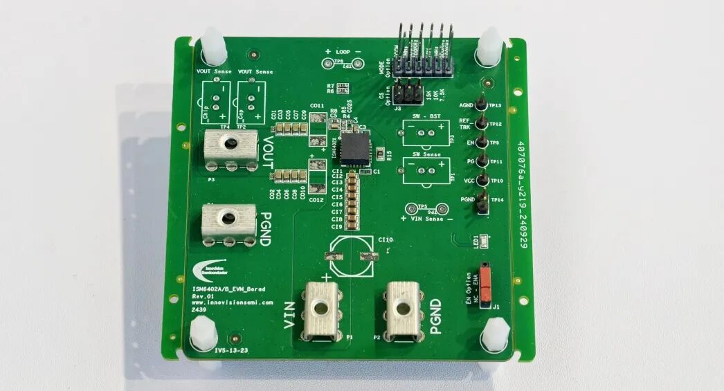

ISM6402B—15A 全集成电源模块
慕尼黑上海电子展
• 宽输入电压范围(2.7V-16V)
• 内部集成 DC-DC 变换器、MOS、电感、电容及外围电阻
• 支持 15A 连续输出,20A 峰值输出电流
• 全温域输出电压精度可达 ±1%,
• 集成 hiccup-mode 短路保护、OVP 等全套保护

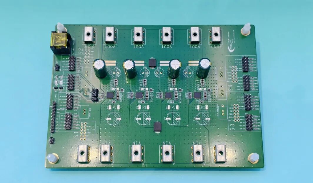

IS6108B—可并联 50A E-Fuse
慕尼黑上海电子展
• 内置 0.8mΩ MOS 的可编程热插拔保护 IC
• 最大输出电流达 60A
• 支持更高电流的多颗芯片并联使用
• 支持故障指示(GOK)与故障类型(FLT_TYPE)信号
• 在并联应用软启动期间,芯片间可实现主动均流
