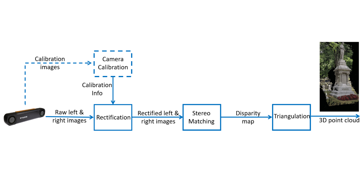

立体成像就像人类视觉中的三维感知。人类双眼从两个视角观察场景时,可以推断出视差(两个不同视角所见物体位置的位移)之间的距离。
以下是立体成像流程的关键组成部分。在系统使用之前,必须进行一次相机校准,如下方虚线部分所示。
立体成像
对于每一帧,相机先拍摄左右的原始图像,然后将校准信息用于校正步骤。整流后的图像会传递到立体匹配步骤以生成差差映射。最后,三角剖分步骤将差异图转换为三维点云。在这些步骤中,立体匹配是计算成本最高的。然而,由于处理高度并行,它可以被有效优化。

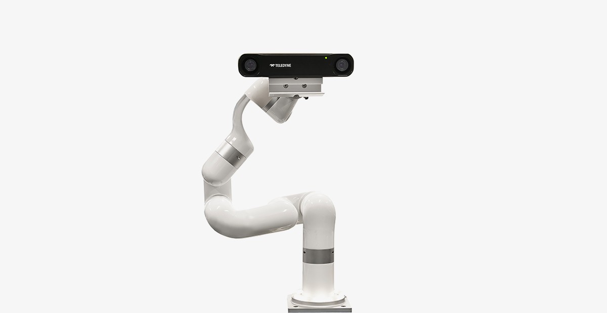

Bumblebee® X立体相机具备高分辨率、卓越精度和先进的机载处理能力。此外,其坚固的工业设计、IP67认证和5 GigE接口确保了与工业环境的可靠集成。
以下是Bumblebee® X的主要特点:
  • 高分辨率和高精度
  • 配备强大立体算法的板载处理
  • 24厘米基线的长工作距离
  • 灵活的视野选项(60度、80度和105度)
  • 高可靠性和坚固性,采用IP67工业设计标准
  • 高带宽和低延迟,配备5千兆以太网接口

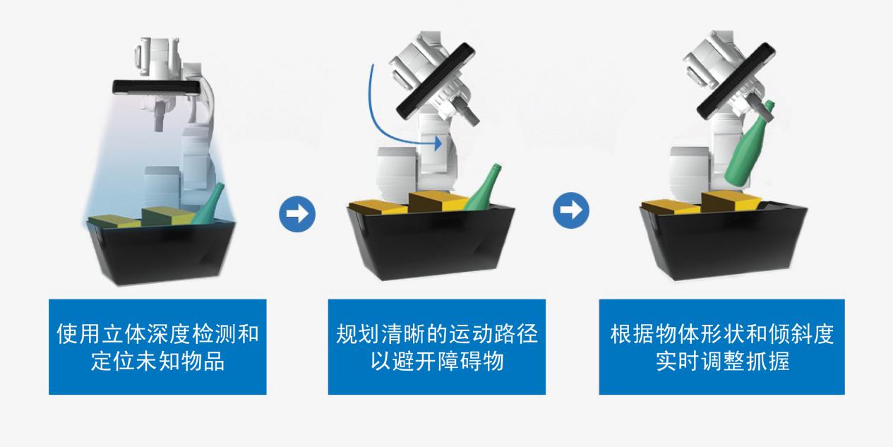

应用案例:智能机器人取放与户外机器人
立体成像
想象一个机械臂需要从一堆未知物品中取物。如果每个物品都必须预先定义并固定位置,传统运动控制将难以应对。但通过 Bumblebee X 提供的 3D 数据输入到 AI 模型,机器人可以:
立体成像
结果是:更快的周期时间、更少的错误,并能处理变化。
