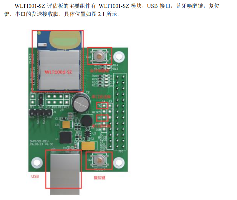

上位机通过串口下发基站/标签ID、刷新率、发射功率、通道参数、楼层高度阈值等配置,模组实时返回修改成功应答帧;支持读取固件版本、硬件序列号、工作电压、温湿度等设备基础信息。
