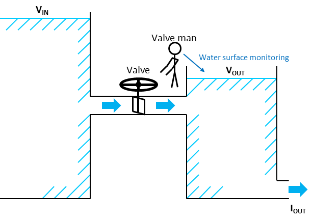

■ 用水槽和阀门来理解恒压控制
将恒压控制类比为水槽和阀门,会更容易理解。
请想象左侧有一个大水槽,右侧有一个小水槽。左侧的水槽,相当于电池等输入电源。水面高度即为输入电压 VIN。右侧的水槽,相当于连接到负载电路的输出侧电容器。水位高度即为输出电压 VOUT。从右侧水槽流出的水,就是流向负载的输出电流 IOUT。而连接左右水槽、控制水流通路中的阀门,则相当于电源 IC 内部的控制元件。通过调节该阀门的开启程度,可以保持右侧水槽的水位,即 VOUT 恒定。
ldo
■ 负载电流变化时会发生什么
当负载电路的消耗电流保持恒定时,阀门的开度也基本保持不变,因此 VOUT能维持稳定。但是,如果负载电流 IOUT 突然增大时,右侧水槽流出的水量也会增加。结果就是,水面会暂时下降。电源IC检测到这一变化,会将阀门大开以注入更多水,试图将VOUT恢复到原来的电压。相反,如果负载电流突然变小,水就会变得多余,因此会调整阀门使其关闭。像这样针对负载变化而使输出电压恢复的动作,在电源中被称为负载瞬态响应。

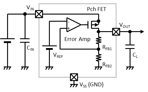

■ 在LDO中,是什么起到了“阀门”的作用
对于LDO而言,位于输入VIN与输出VOUT之间的Pch FET或晶体管,相当于前文比喻中的“阀门”。在LDO内部,通过电阻对输出电压进行分压,并与基准电压进行比较。如果输出电压下降,就会加大控制元件的导通程度以提高输出;如果输出电压上升,则会缩小控制元件的导通程度以降低输出。通过这种方式,在持续监测并校正输出电压的同时,保持电压恒定。
