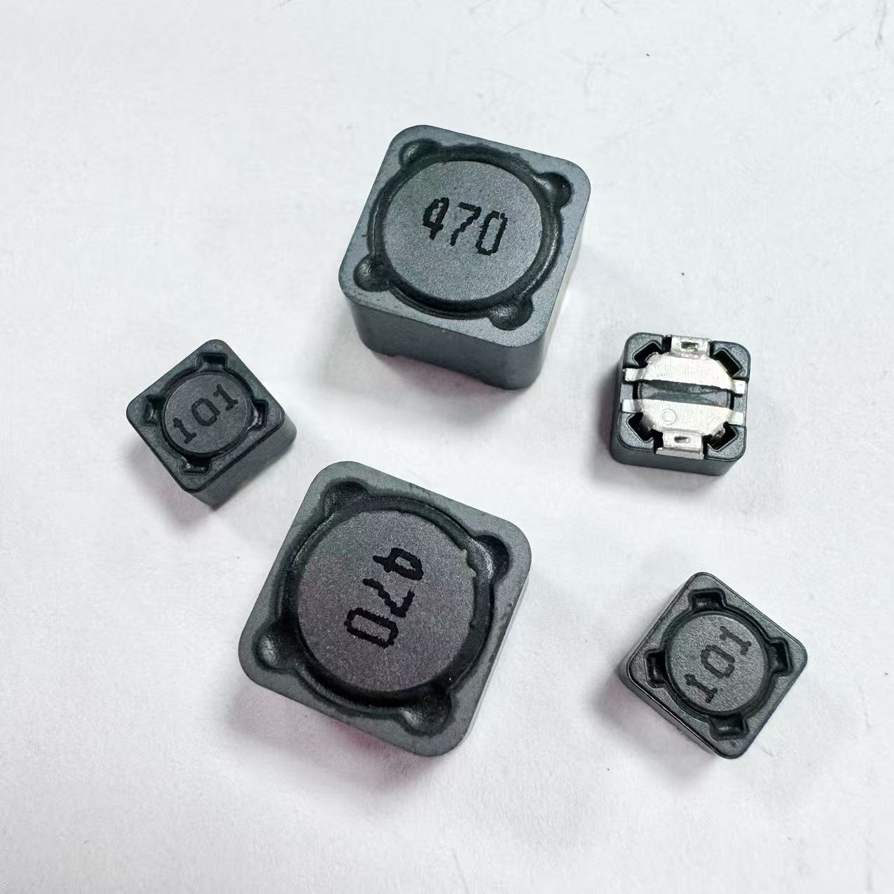

在电子电路设计中,贴片电感是十分常见的元件。很多人都知道“屏蔽电感抗干扰效果好”,但选型时往往只看感值和尺寸,忽略了一些关键的细节。这篇文章整理了几个关于屏蔽贴片电感的“冷知识”,希望能为硬件工程师和采购朋友提供一些参考。
冷知识一:屏蔽并非“密不透风”,漏磁依然存在
很多工程师认为,既然叫“屏蔽电感”,那磁场肯定被完全锁在里面了。实际情况并非如此。屏蔽电感通过磁罩或一体成型结构来约束磁场,但受限于材料特性和封装工艺,依然会有少量磁力线外泄。
在一些高密度布局的DC-DC电路中,如果屏蔽电感离信号线(如高频时钟线、模拟采样线)太近,漏磁可能耦合到线路上,导致输出纹波异常或信号干扰。因此,即便选了屏蔽电感,PCB布局时也建议让电感与敏感线路保持适当距离。
冷知识二:“全屏蔽”也有性能差异,一体成型与磁胶电感不同
市面上常见的屏蔽电感大致可分为“磁胶屏蔽”和“一体成型”两种,它们的屏蔽效果和电气性能差别不小。
磁胶屏蔽电感(如NR系列)是在绕线外涂覆磁性胶水来减少漏磁;而一体成型电感通过将线圈埋入金属粉末中高压压铸而成,结构更致密,磁屏蔽更彻底。在需要大电流和低纹波的场景(如工业控制电源、车载电子),一体成型电感的表现往往更稳定。苏州谷景电子在一体成型电感领域积累了成熟的制造经验,采用合金粉芯材质,产品具备较高的机械强度和优良的屏蔽特性,在应对大电流工况时表现稳定。
冷知识三:饱和电流看“工况”,交流条件下余量要留足
这是一个容易被忽视的陷阱。规格书上的饱和电流(Isat)通常在直流条件下测得,但在实际的开关电源工作中,电感承受的是交变电流。如果交流饱和余量不足,磁芯可能在峰值电流处进入“准饱和”状态,导致电感量动态下跌,输出纹波随之飙升。
工程上一般建议饱和电流(Isat)大于电路峰值电流的1.2至1.3倍,为动态工况留足空间。
冷知识四:DCR并非越低越好,高频下还要看AC损耗
追求更低的直流电阻(DCR)确实有助于提升效率,但不只是这个指标。在高频应用(如1MHz以上)中,由于趋肤效应和邻近效应,绕组的交流电阻(AC Resistance)会增加,总损耗可能主要由AC损耗决定。选型时建议参考电感在目标工作频率下的总损耗曲线,而不只看DCR。
冷知识五:自谐振频率(SRF)若不达标,电感可能“变性”
所有电感都存在寄生电容,会在特定频率下形成自谐振。如果开关电源的工作频率接近或超过电感的自谐振频率(SRF),电感可能呈现容性,失去滤波作用,导致环路不稳定或输出纹波增大。一般建议SRF大于5倍开关频率。
屏蔽贴片电感的选型,远不止“感值和尺寸匹配”这么简单。漏磁、封装结构、动态饱和余量、高频损耗等因素,都直接影响电路的实际表现。苏州谷景电子专注于电感研发制造,提供从常规贴片电感到一体成型屏蔽电感的多样化产品方案,在材料选型与工艺控制上注重细节,助力客户简化选型流程,降低设计风险
