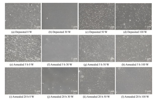

不同 Ni、Cr 靶功率的涂层的 SEM 形貌
涂层采用直流磁控溅射制备。在CuCrZr合金和Si片上先沉积150nm Ni过渡层以缓解界面失配。Au靶功率190W,Ni、Cr靶功率分别取0、30、50、100W。工作气压0.6Pa,Ar流量40mL/min,基底温度150℃,偏压-50V。沉积后在250℃真空炉中分别退火5h和20h。电阻率用四探针测试仪测量,取多点平均值以减小误差。

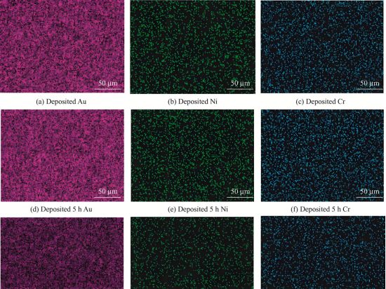

Ni、Cr 靶功率为100 W 的涂层的EDS
EDS分析表明,Ni、Cr原子百分比随对应靶功率增加而上升。100W样品元素分布均匀,退火前后未见明显偏聚或分层。各元素均匀性保持良好。

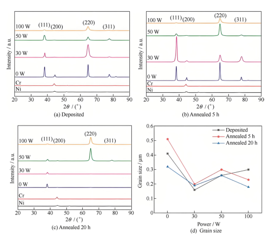

不同Ni、Cr 靶功率的涂层的 XRD 和晶粒尺寸
XRD图谱中Au(111)衍射峰为主峰。随Ni、Cr含量增加,衍射峰强度降低、峰宽增大,表明晶粒细化。退火促进晶粒长大,高掺杂样品20h退火后晶粒尺寸先增后减。晶界增多使电子散射增强。SEM观察可见,高功率样品晶粒更细密,退火后缺陷减少、晶粒融合。
晶粒尺寸和晶界密度共同决定涂层性能。细化晶粒可提高硬度,但晶界增多将增大电阻率,两者需综合平衡。

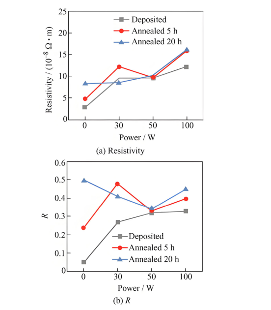

电阻率
不同Ni、Cr 靶功率的涂层的电阻率和晶界散射系数
纯Au涂层沉积态电阻率约2.8×10⁻⁸ Ω·m。随Ni、Cr靶功率增大,电阻率明显上升,主要源于晶格畸变和晶粒细化引起的晶界散射增强,符合M-S模型。退火5h后电阻率继续升高,20h后增幅更为显著,与Ni、Cr原子向晶界偏聚有关。
四探针法测量薄层电阻精度高于传统方法。在30-50W靶功率区间内,电阻率增幅相对温和,表明该掺杂范围具有应用潜力。
航天滑环应用中,涂层电阻率需控制在10⁻⁷ Ω·m量级以内,以避免信号传输衰减。退火时间的选取应综合考虑电阻率和耐磨性的平衡。

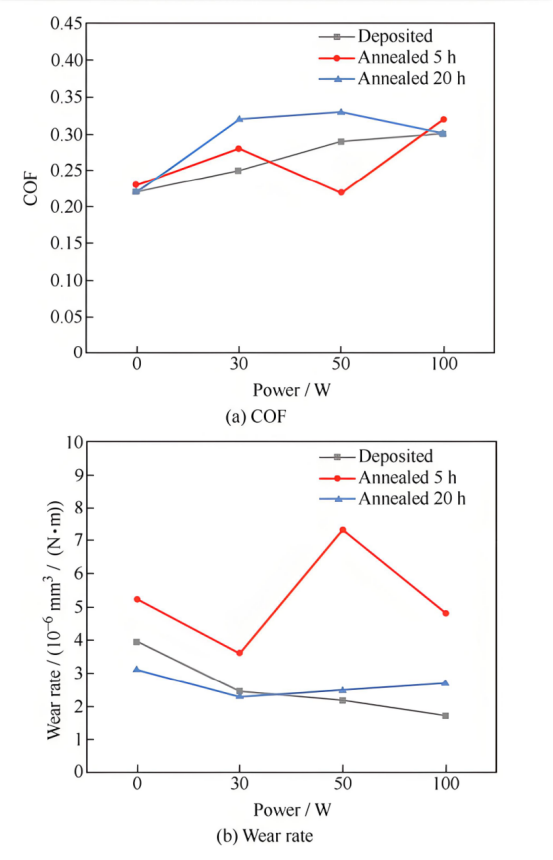

不同Ni、Cr 靶功率的涂层的摩擦因数和磨损率
摩擦因数随Ni、Cr含量增加而上升,磨损率则下降。纯Au涂层以黏着磨损为主,掺杂后磨粒磨损比例增大。退火时间延长使摩擦因数继续增大,磨损率呈先升后降趋势。高掺杂样品耐磨性最优,但电阻率同步升高。
