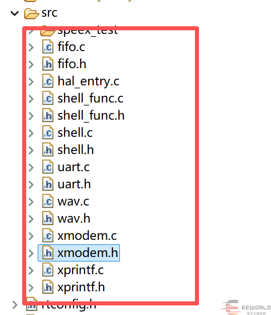

1 实现shell和文件传输
基于FIFO的串口驱动,移植xprintf进行标准输入输出处理,移植shell,移植xmodem实现文件传输,相关文件如下, 移植参考公众号文章和源码,这里不再赘述

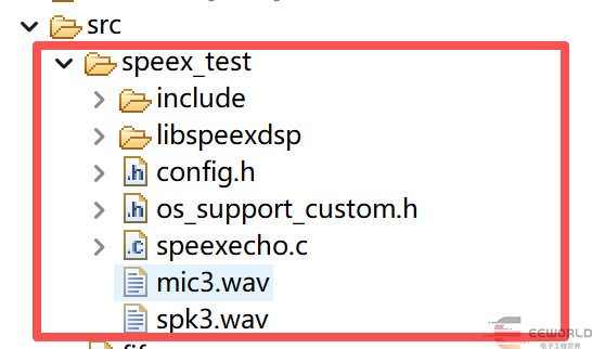

准备代码
git clone https://github.com/Guineverqiu/speex_test.git
添加以下文件

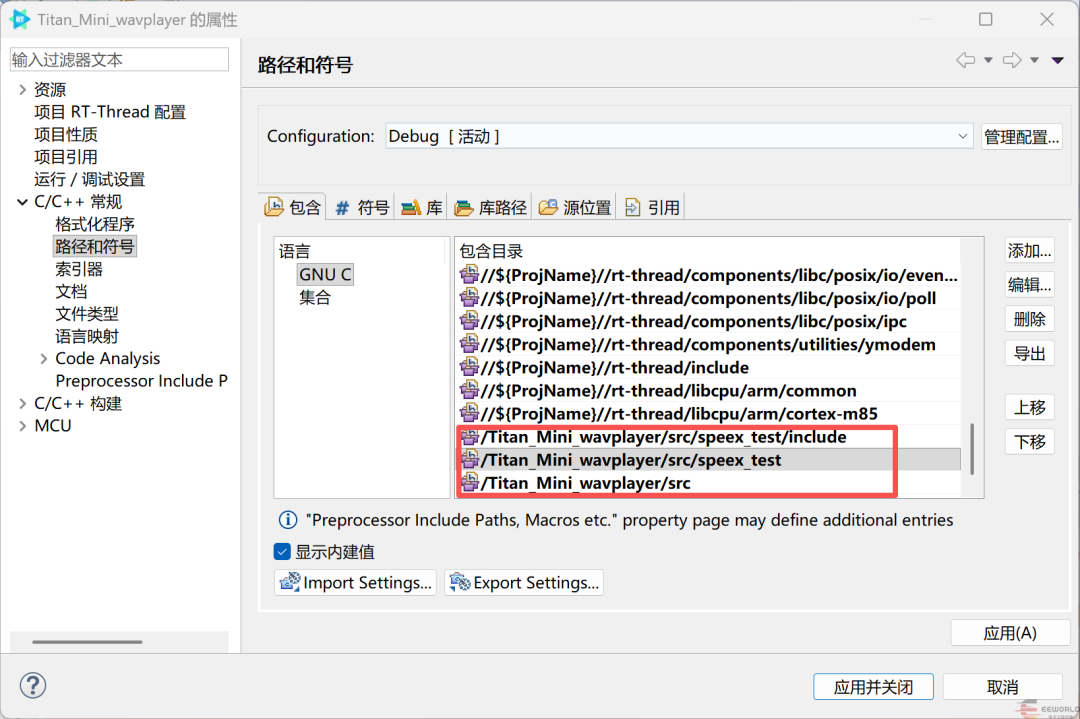

项目属性中设置头文件包含路径
降噪

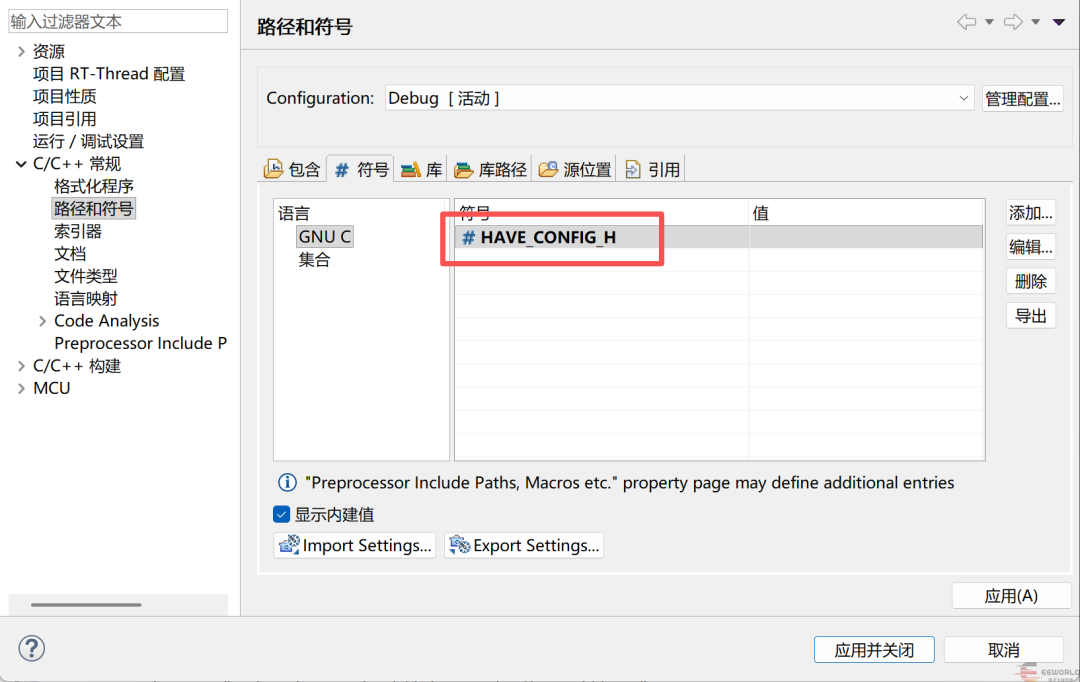

添加宏
降噪

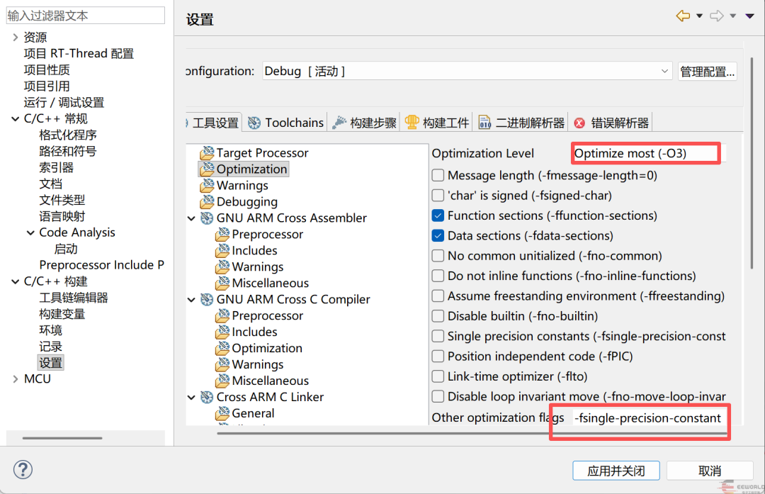

设置优化-O3
-fsingle-precision-constant
降噪

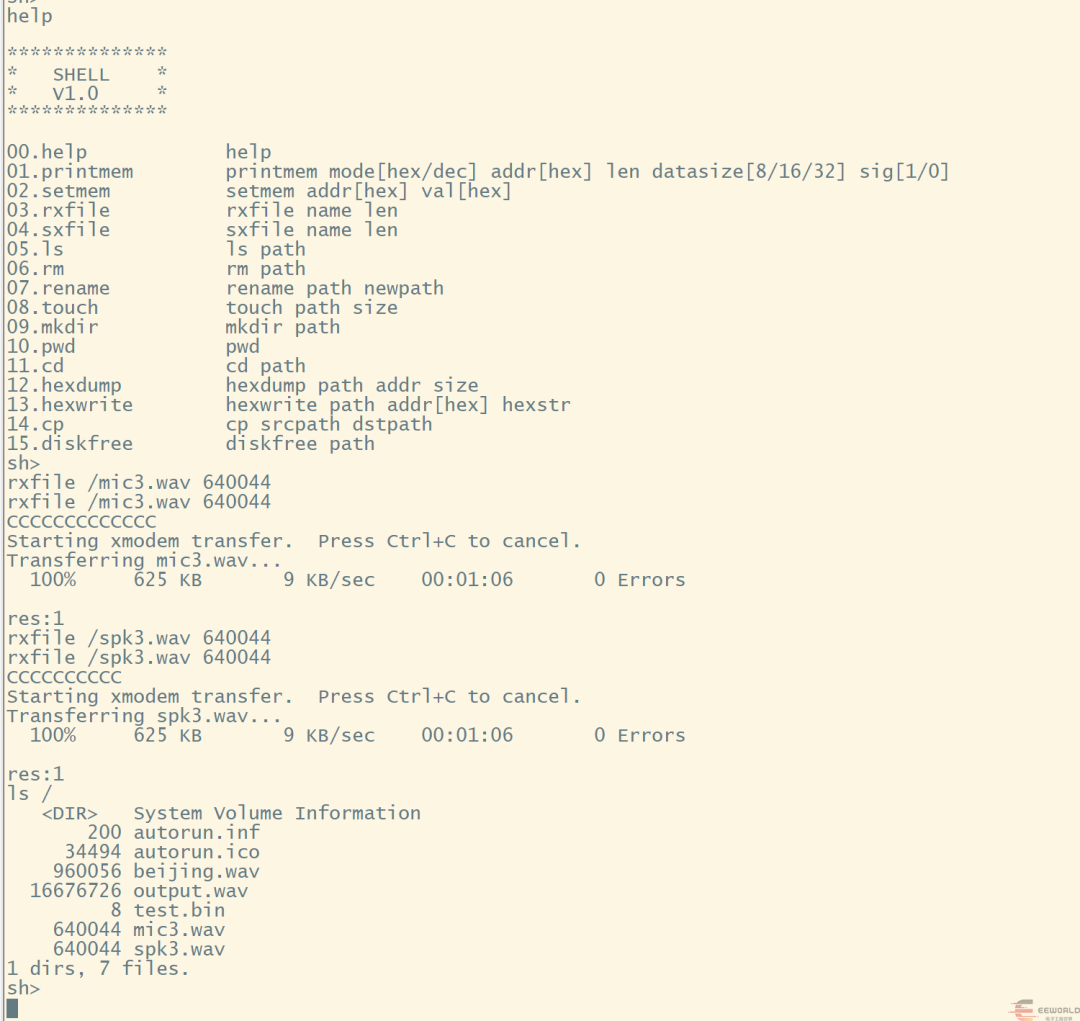

将mic3.wav spk3.wav通过我们的shell,xmodem传输到开发板

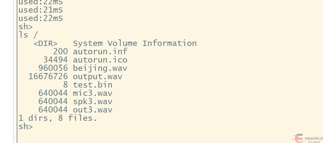

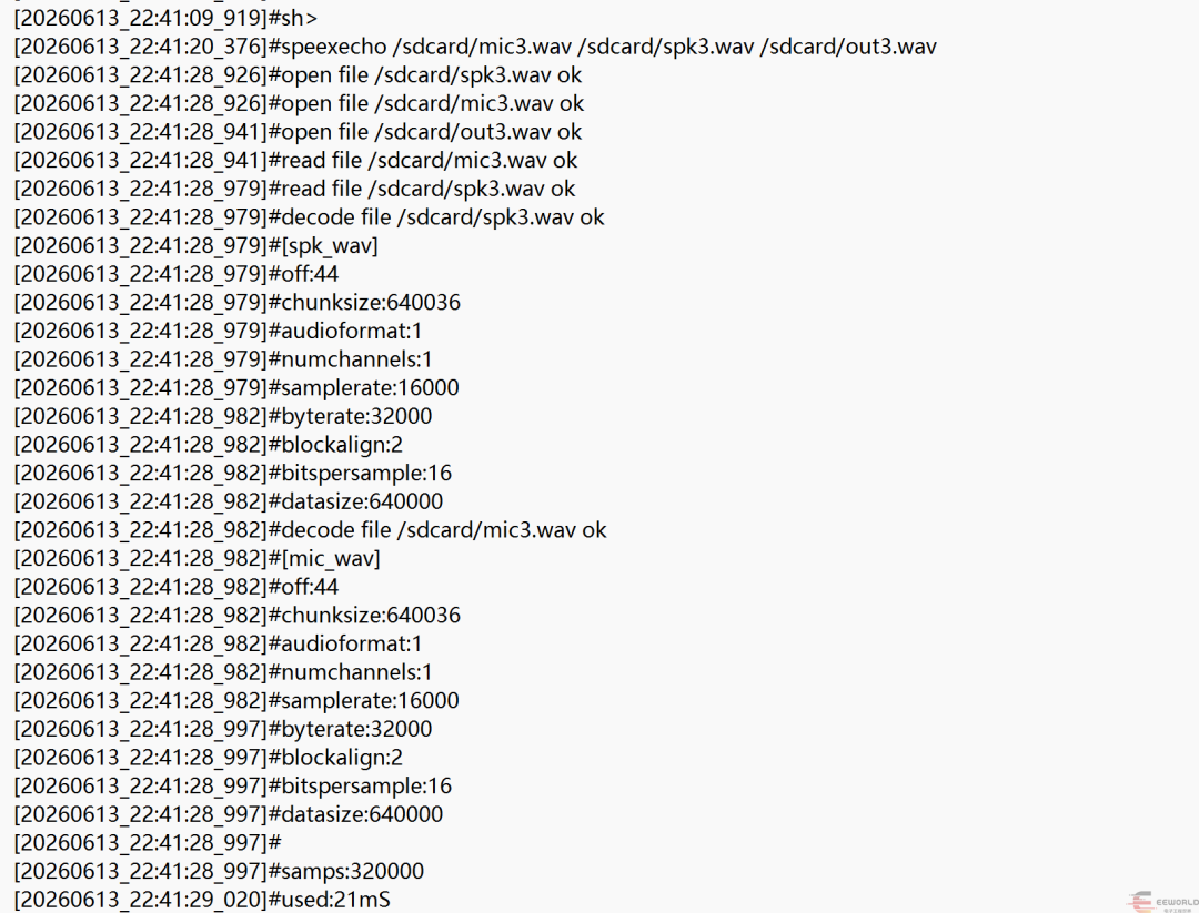

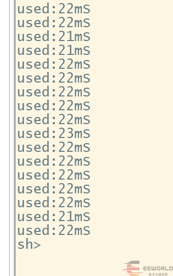

测试speexecho /sdcard/mic3.wav /sdcard/spk3.wav /sdcard/out3.wav
打印信息和执行时间如下
降噪降噪

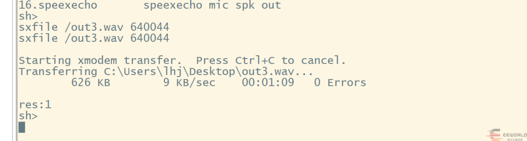

查看生成的文件out3.wav
降噪
导出out3.wav

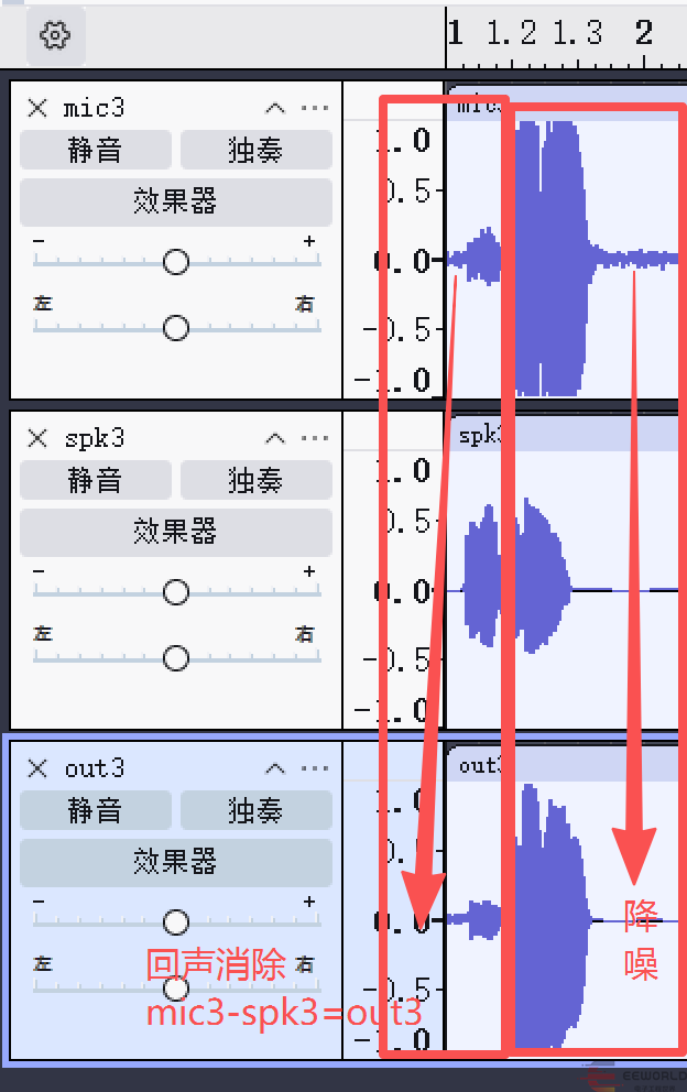

使用Audacity,查看波形,查看回声消除和降噪效果
降噪
