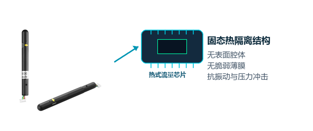

02 MEMS 固态热式测量核心
PAV5000 采用探针式封装,便于伸入风管截面、出风口、设备风道或便携式仪表探杆。
在测量核心上,PAV5000 采用博思发第三代热式流量芯片,通过一对热电堆来检测气流带来的温度梯度变化。传感芯片采用固态热隔离结构,无表面腔体、无脆弱薄膜,测量核心为平齐安装在 PCB 上的固态硅芯片。
mems
这种结构有助于提升现场应用中的机械可靠性抗污染能力,适用于便携式仪表、固定式HVAC风道以及存在机械扰动的设备环境。
固态热隔离结构可以降低堵塞、压力冲击和振动对测量核心的影响。对于长期运行的管道测点,以及需要频繁移动的手持仪表,这类结构能够减少因探头损伤或积尘漂移带来的维护压力。
PAV5000 经过高温工作寿命验证,微加热器和热电堆在工厂老化处理后可保持长期稳定,指定精度保持时间可达10年以上。对于需要长期部署的监测应用,这有助于降低周期性校准和维护工作量。

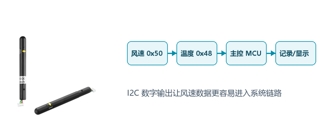

03 I2C 数字输出与温度同步读取
风速数据进入整机系统后,接口方式会直接影响开发复杂度。
PAV5000 提供 I2C 数字输出,风速输出地址为 0x50。风速换算关系为:
风速(m/s)=(输出计数 - 5,000)/ 1,000
例如输出计数为 18,000,对应风速为 13 m/s
数字输出便于整机厂将风速数据接入主控芯片、采集模块或仪表显示系统,减少外部模拟放大、滤波、线束噪声和温漂补偿带来的设计工作。对于需要记录趋势、上传数据或参与控制逻辑的设备,数字接口更利于形成稳定的数据链路。
mems
PAV5000 还集成同一I2C总线上的数字温度传感器,地址为0x48。风速和温度在风管调试、设备热管理和便携式环境测量中经常需要同步判断。同总线读取可以简化主控采集方式,也为后续数据分析提供更完整的工况信息。
