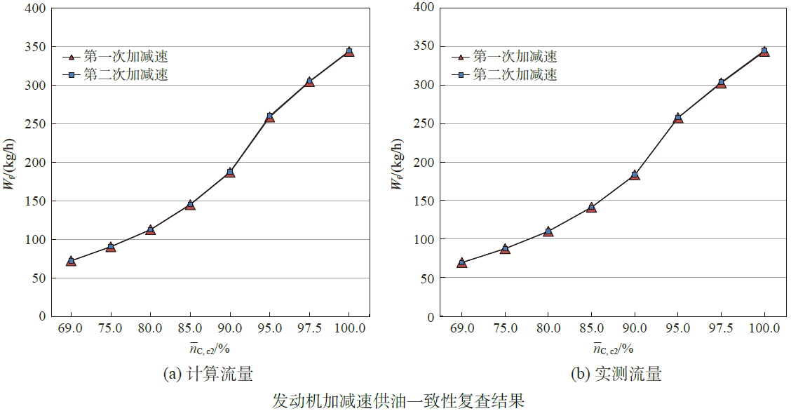

加减速过程中燃油控制一致性较差将影响加减速过程的稳定性和可靠性,严重时可能导致加减速过程中的喘振或熄火。燃油控制一致性反映的是同一型号发动机在不同台份、不同工况下燃油控制系统供油能力的重复性和稳定性。
综合考虑机械液压装置控制一致性水平、测量系统的不确定性等因素,一般要求加减速过程的燃油控制一致性不大于±3%。对于小型发动机而言,其对燃油流量差异更加敏感,因此可以将一致性精度要求提高到不大于±2%。加减速过程燃油控制一致性由数控系统的供油特性和供油算法共同决定。供油特性取决于燃油计量装置的设计制造精度、电液伺服阀或高速电磁阀的驱动特性、温度补偿效果等;供油算法则涉及控制逻辑的设计、PID参数的整定、加减速控制规律与稳态控制规律的切换逻辑等。
对某型小型涡扇发动机加减速供油一致性进行复查发现,其供油一致性满足不大于±2%的要求。这表明,在供油一致性问题得到有效控制的前提下,加减速供油规律制定的重点应放在燃油控制精度修正和熄火边界裕度的合理确定上。

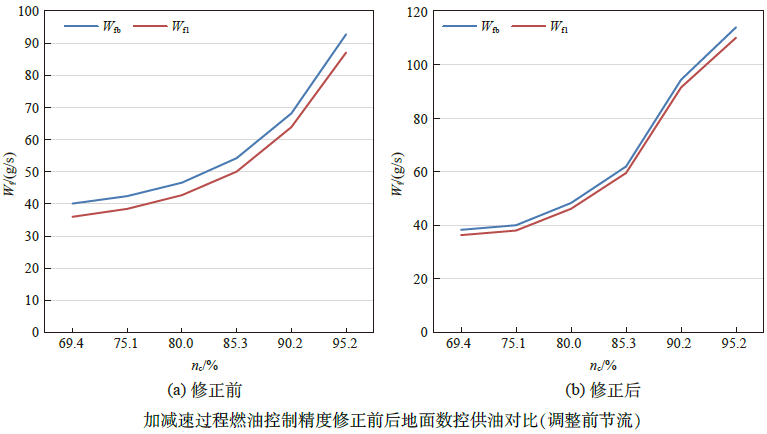

对于燃油控制精度不满足要求的发动机,行之有效的修正方法是以台架测量燃油为基准,通过测量数据分析,完成燃油控制装置的供油静特性修正,最终使加减速过程燃油控制精度满足要求。具体修正步骤如下:
第一步,进行燃油测试系统标定。对于小流量测量,应采用量杯法进行标定,以确保测量基准的准确性。量杯法通过直接测量一定时间内收集的燃油体积来计算燃油流量,具有较高的精度和可靠性。
第二步,开展发动机试验,录取燃油流量数据。在发动机台架试验过程中,同步记录燃油控制装置的控制信号(如计量活门开度、电液伺服阀驱动电流等)、物理转速以及台架测量的实际燃油流量。试验工况应覆盖发动机的主要工作转速范围,尤其是加减速过程中涉及的转速区间。
第三步,根据发动机试验结果进行燃油控制装置静特性修正。以物理转速为基准,整理加速过程中与物理转速对应的实测燃油流量和油针开度(可以隔1%或2%的转速点进行整理),然后与燃油控制装置静特性中对应的物理转速及油针开度对应的特性流量进行对比,计算出差值。最后根据差值对其他开度的特性流量进行修正。需要注意的是,修正过程中必须确保流量曲线单调且过渡平滑,避免出现不连续或非单调的情况,否则可能导致控制系统不稳定。
第四步,进行试验验证。将修正后的燃油控制装置静特性加载到数字电子控制器中,重新开展发动机台架试验,验证加减速过程中的燃油控制精度是否满足要求。若不满足要求,重复上述步骤直至满足要求为止。
供油系统
通过上述修正方法,某型小型涡扇发动机在地面状态(H=0.5km、Ma=0)下的数控供油精度得到了显著改善。修正前后的对比数据表明,原减速过程中部分转速点的燃油控制偏差高达14%以上,修正后各转速点的供油精度均控制在±5%以内,有效消除了因供油精度偏差导致的减速熄火隐患。

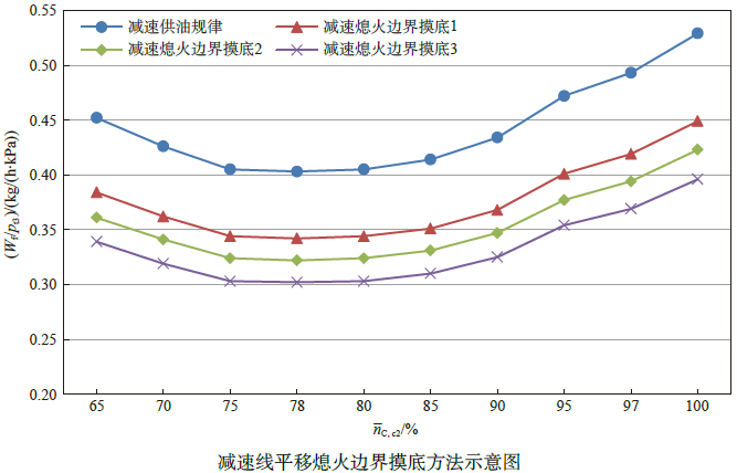

在完成燃油控制精度修正的基础上,需开展发动机熄火边界及裕度的摸底试验。以发动机加速/减速供油规律为基准,考虑到小型涡扇发动机工作时的燃油流量需求量较小,随着大气环境的改变,单一的加减速控制规律很难满足发动机全包线内加减速性能要求。因此,在通用加减速控制规律的基础上引入了高度修正和温度修正。
在修正后的减速供油规律的基础上,引入减速摸底系数,然后采用减速供油规律单点逐次逼近及整体平移逼近两种方法,分别进行熄火边界及裕度摸底试验,从而获取发动机的熄火边界及裕度。在修正后的加速供油规律的基础上,引入加速摸底系数,然后采用整体平移逼近法进行喘振边界摸底,从而获取发动机的喘振边界裕度。以下重点介绍减速供油规律的两种摸底方法。

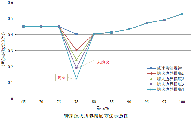

4.2.1 单点逐次逼近法
单点逐次逼近法的基本原理是:选取发动机某一转速点,通过小步逐次改变该转速点的减速供油油气比,并开展发动机减速摸底试验,直至发动机在该转速点附近熄火,熄火点即为发动机在该转速点的熄火边界。
具体实施时,首先在选定的转速点附近设置多个供油油气比梯度,每个梯度之间保持较小的步长(通常为油气比的2%~5%)。然后按照从高到低(或从低到高)的顺序逐一进行减速试验,记录每次试验中发动机的工作参数变化,特别是燃烧室出口温度、转速变化率、振动等表征燃烧稳定性的参数。当发动机在某次试验中出现熄火时,该次试验的供油油气比即为该转速点的熄火边界。
通过选取不同的发动机转速点(通常覆盖从慢车到最大转速的主要转速范围),重复上述试验,即可得出发动机减速过程的完整熄火边界曲线。单点逐次逼近法的优点在于能够精确获取各转速点的熄火边界值,为供油规律的精细化设计提供数据支撑;缺点在于试验次数较多,耗时较长。

整体平移逼近法的基本原理是:根据单点逐次逼近法得出的试验结果,对减速控制规律进行修正,然后进行发动机减速摸底试验。试验过程中使发动机的减速供油线整体下移,直至发动机熄火,熄火点为发动机熄火转速点的边界,从而获取发动机熄火边界裕度。
具体实施时,首先基于单点逐次逼近法获得的各转速点熄火边界,拟合出一条完整的熄火边界曲线。然后以当前的减速供油规律为基准,设计多个整体下移系数(如5%、10%、15%、20%等),逐一进行减速试验。当供油线整体下移到某一系数时发动机出现熄火,该系数对应的供油线即为熄火边界线。
通过以上两种方法得到的发动机地面状态的熄火边界,可重复应用在高空台上,以获取发动机全包线的熄火边界和非标准天的熄火边界。两种方法相互补充:单点逐次逼近法精度高但效率低,整体平移逼近法效率高但精度相对较低。实际工程中通常先通过单点逐次逼近法获取关键转速点的精确边界值,再通过整体平移逼近法验证和确认熄火边界裕度。

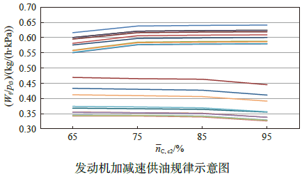

4.3 加减速供油规律制定及优化
根据发动机模型计算结果,以通用加减速规律为基础,实现发动机加减速控制规律优化。为满足不同大气环境下发动机全包线内的加减速性能要求,引入高度修正和温度修正的加速/减速供油规律。此外,由于不同台份发动机的节流特性存在差异,需充分考虑加减速控制规律的兼容性及调整裕度。
加减速供油规律的具体制定方法如下:
在加速供油规律方面,以发动机加速时间要求为主要约束,同时兼顾喘振裕度和涡轮前温度限制。加速供油规律通常设计为随转速升高而单调增加的函数,但在接近目标转速时需要平滑过渡到稳态供油,以避免转速超调。引入高度修正后,随着飞行高度的增加,大气压力降低,燃烧室进口压力下降,相同燃油流量下油气比升高,因此需要适当降低加速供油量以避免富油熄火和超温。引入温度修正后,随着环境温度的降低,空气密度增大,相同转速下的空气流量增加,需要适当增加加速供油量以保证加速性能。
在减速供油规律方面,以防贫油熄火为主要约束,同时兼顾减速时间要求和热部件冷却速率限制。减速供油规律通常设计为随转速降低而单调减少的函数,但必须始终高于该转速下的贫油熄火边界。引入高度修正后,高空条件下大气压力降低,燃烧稳定性变差,贫油熄火边界向高油气比方向移动,因此需要适当提高减速供油量(即减少供油量的降低幅度)以保证燃烧稳定。引入温度修正后,低温环境下燃油雾化质量下降,燃烧效率降低,同样需要适当提高减速供油量。
最终,通过高空台试验对加减速供油规律进行优化,以满足全飞行包线内标准天及非标准天环境下发动机的加减速性能要求。高空台试验能够模拟发动机在不同高度、不同马赫数下的工作条件,验证供油规律在全包线范围内的有效性,并根据试验结果进行必要的调整和优化。

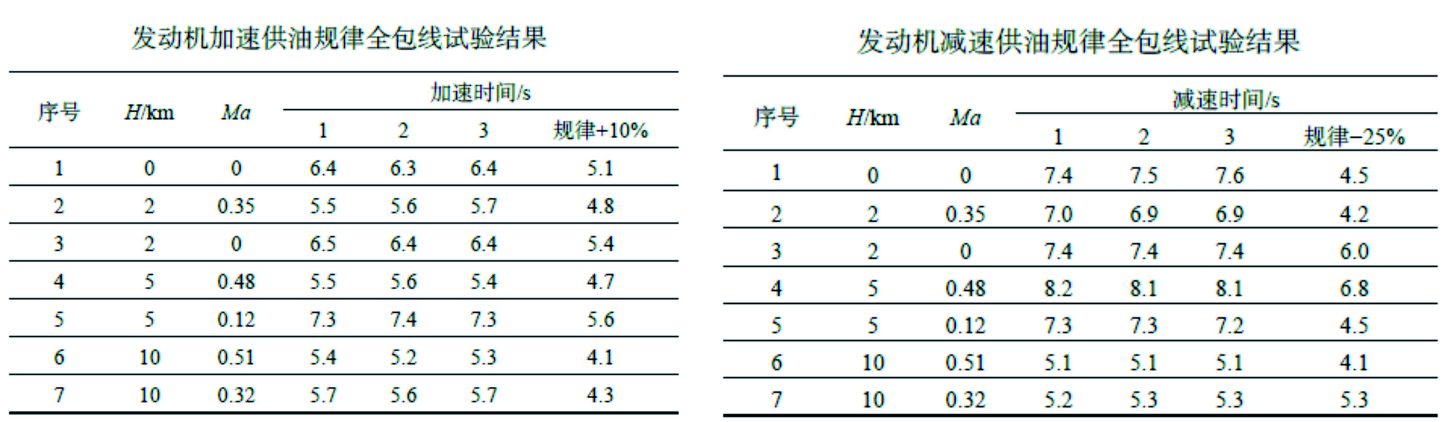

某型发动机在高空台开展了不同试验点的加减速性能验证试验。结果表明:加减速时间满足发动机性能要求;开展了加减速重复性试验,3次加减速试验过程性能基本一致;完成了加速供油规律上调10%及减速供油规律下调25%的摸底试验,期间发动机未出现喘振、熄火等异常现象。这些结果充分验证了所制定加减速供油规律在全包线范围内的安全性和有效性。

该小型涡扇发动机选取了H=5km、Ma=0.12进行非标准天的加减速性能验证。结果表明,加速时间为7.3~7.4s,减速时间为7.2~7.3s,满足发动机指标要求,加减速供油规律满足发动机在全包线范围内的使用要求。非标准天验证试验的成功,证明了所引入的温度修正和高度修正在极端环境条件下的有效性。

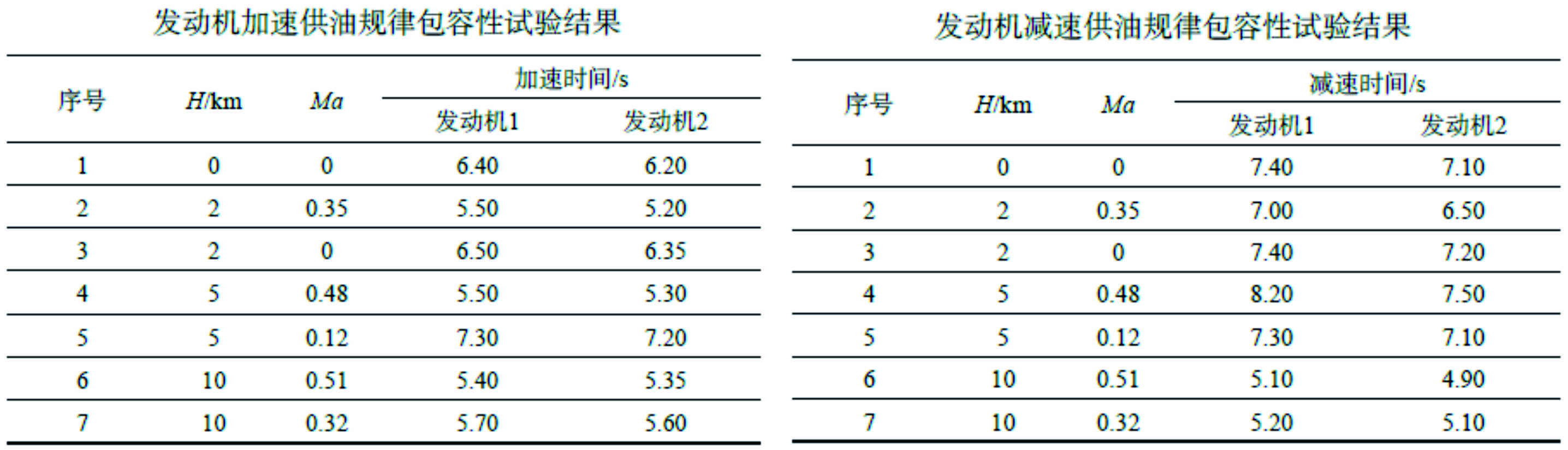

5.3 发动机加减速供油规律包容性试验
由于发动机不同台份间存在一定的差异,通用的加减速供油规律在不同台份的发动机上使用时,其加减速性能会有所差异,因此需开展加减速供油规律的包容性试验。包容性是衡量供油规律工程适用性的重要指标,反映了供油规律对不同台份发动机个体差异的适应能力。
包容性试验应选用同一技术状态、不同台份的发动机为样本,在相同的试验点开展加减速性能试验。试验点的选取应包含全包线和非标准天的主要试验点,发动机的台份数应不小于3。通过对比不同台份发动机在同一试验点的加减速时间、温度峰值、转速超调量等关键参数,评估供油规律的包容性水平。
该小型涡扇发动机在高空台进行了多台份的发动机加减速性能考核。结果表明,制定的加减速供油规律的包容性满足发动机的使用需求。不同台份发动机的加减速时间偏差控制在允许范围内,未出现因台份差异导致的喘振、熄火等异常现象。这证明了所制定的供油规律对不同台份发动机具有较好的适应性,具备工程推广应用的条件。
