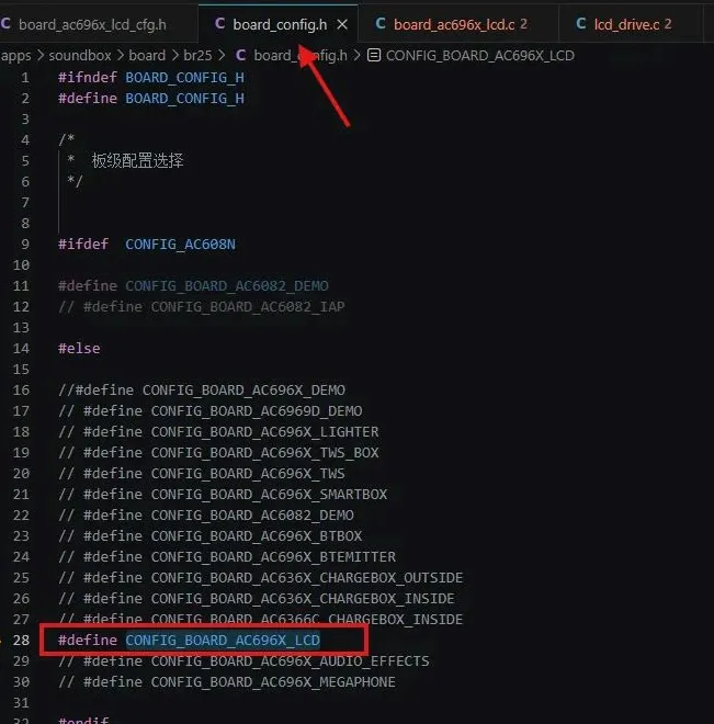

第一步修改board_config.h开启 LCD 板级宏CONFIG_BOARD_AC696X_LCD,系统自动加载 LCD 配套 cfg 与驱动文件。

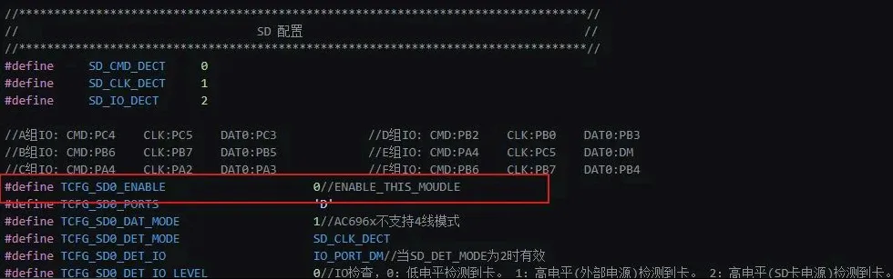

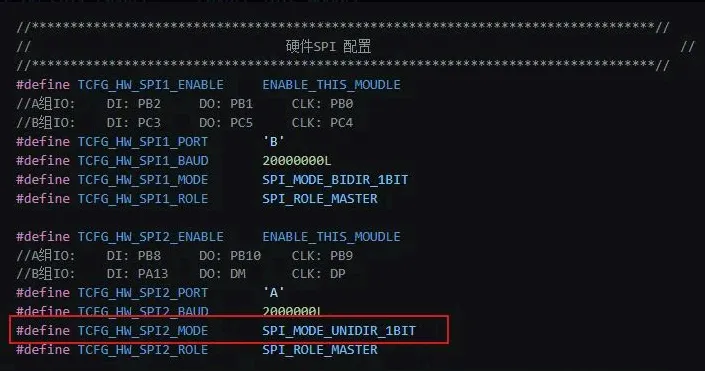

随后进入board_ac696x_lcd_cfg.h完成三层配置:UI 总开关TCFG_UI_ENABLE打开、TCFG_SPI_LCD_ENABLE开启 SPI 彩屏驱动,指定 SPI2 作为屏幕通信通道;硬件 SPI2 配置为主机、单向 1bit 模式、20M 波特率;同时关闭 SD 卡宏TCFG_SDO_ENABLE=0规避 IO 引脚冲突。充电、自动关机、低电压检测等系统参数按需适配产品逻辑。

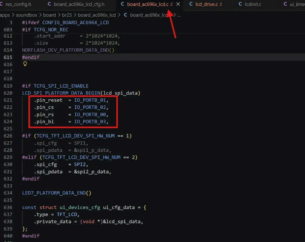

在 LCD 平台数据结构体定义复位、片选、RS、背光引脚(示例 PB01/PB02/PB00/PB03),绑定 SPI2 硬件通道,完成 UI 设备类型注册为 TFT_LCD,全程保证引脚无复用冲突。

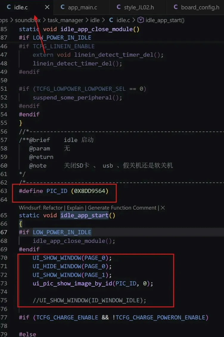

五、应用层调用实现图片显示

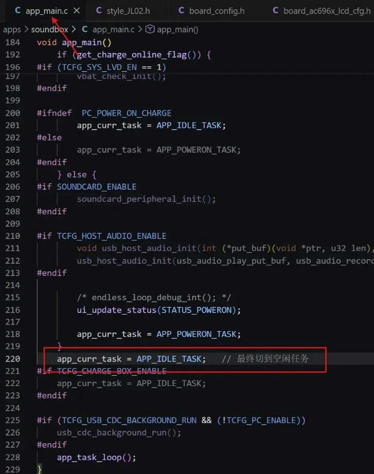

app_main.c上电后切换至空闲任务,在idle.c中调用ui_pic_show_image_by_id()传入 UI 工具生成的图片 ID,实现上电自动显示画面。
