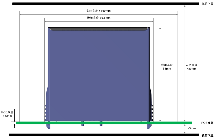

安装插板式模块时,首先要确保每个模组都预留足够的安全距离,这不仅是机械防护的需求,更是散热的基础前提。从下图中可以明确核心尺寸要求:
供电
宽度方向:模组自身宽度为56.8mm,安装时整体宽度需≥100mm,避免模块间过度拥挤,为空气流通预留基础空间。
高度方向:模组高度为58mm,安装高度需≥80mm,上下均需留出冗余空间,防止顶部/底部遮挡影响散热。
PCB与导轨间距:PCB板厚度为1.6mm,模组底部与导轨下沿需保持≥5mm的距离,同时保证与PCB底板的有效贴合,避免局部过热。
这些尺寸要求并非“死板规定”,而是为了防止模块间电磁干扰、机械碰撞,同时为后续空气对流散热打下基础,避免热量在狭小空间内快速堆积。

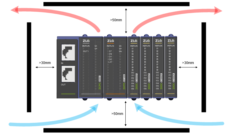

2. 再做好「散热空间」:让模块高效“呼吸”
插板式IO模块的散热核心是自然对流,因此必须遵循垂直安装原则,并严格预留散热间隙,让冷空气顺畅流入、热空气及时排出:
2.1 安装方向:必须垂直安装
只有垂直安装,才能形成「底部进冷空气→流经模块带走热量→顶部排出热空气」的完整对流路径,这是自然散热的核心前提。水平安装会彻底阻断气流循环,导致模块温度急剧升高。
2.2 间隙要求:精准预留通风通道
左右侧隙:模块与机柜侧壁/相邻设备的距离≥30mm,避免侧方气流受阻,保证冷空气能从两侧顺利汇入底部。
上下间隙:模块底部与下方障碍物(如其他模组、机柜底板)距离≥50mm,顶部与上方障碍物(如机柜顶板、风扇)距离≥50mm,形成上下贯通的通风通道,让热空气快速散出。
2.3 气流原理:可视化散热逻辑
从示意图中可以清晰看到:蓝色箭头代表冷空气从底部涌入,包裹模块带走运行产生的热量;红色箭头代表升温后的热空气从顶部排出,持续循环的气流能有效将模块温度控制在安全范围内。
