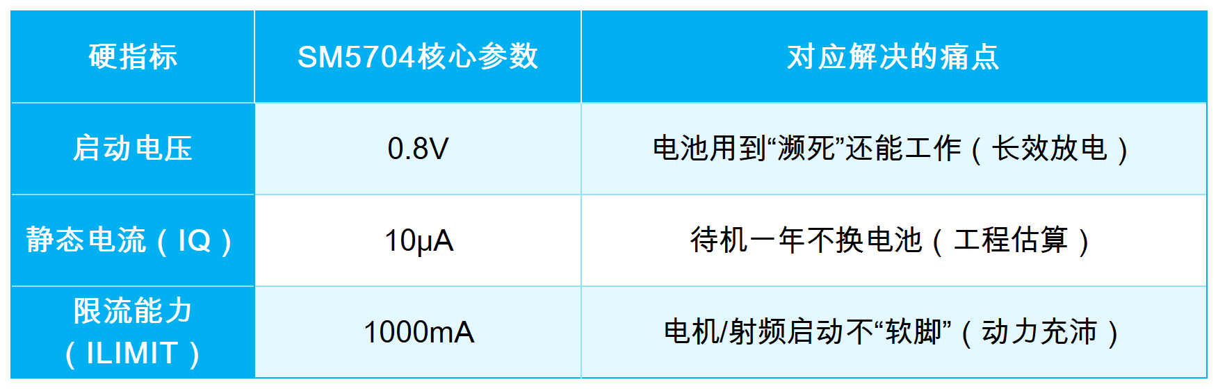

在展开场景之前,先快速认识一下SM5704的三个核心参数——这三个数字,是后续所有应用优势的底层逻辑:
转换器
下面我们逐个场景拆解,这三个硬指标如何“把电池寿命再榨干15%”——不止无线鼠标,还有更多干电池设备同样受益

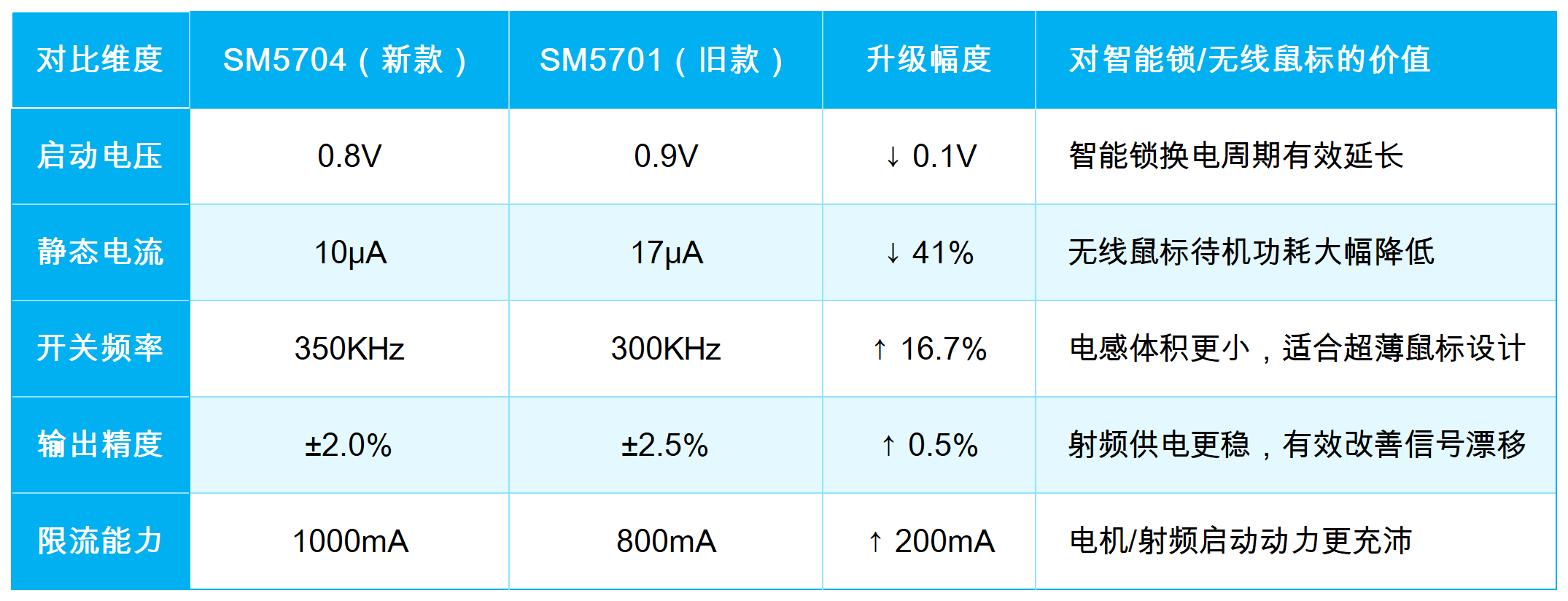

别忘了,SM5704还是SM5701的旗舰升级版
如果你的项目之前用的是我们的SM5701,那SM5704的升级更有直接意义:
一句话总结:相较于已量产出货的SM5701,SM5704实现了启动电压(0.9V→0.8V)、静态电流(17μA→10μA)与限流能力(800mA→1000mA)的全面升级,且脚位完全一致,可直接Pin to Pin替换,无需修改PCB——老客户升级零门槛,新项目选型一步到位。

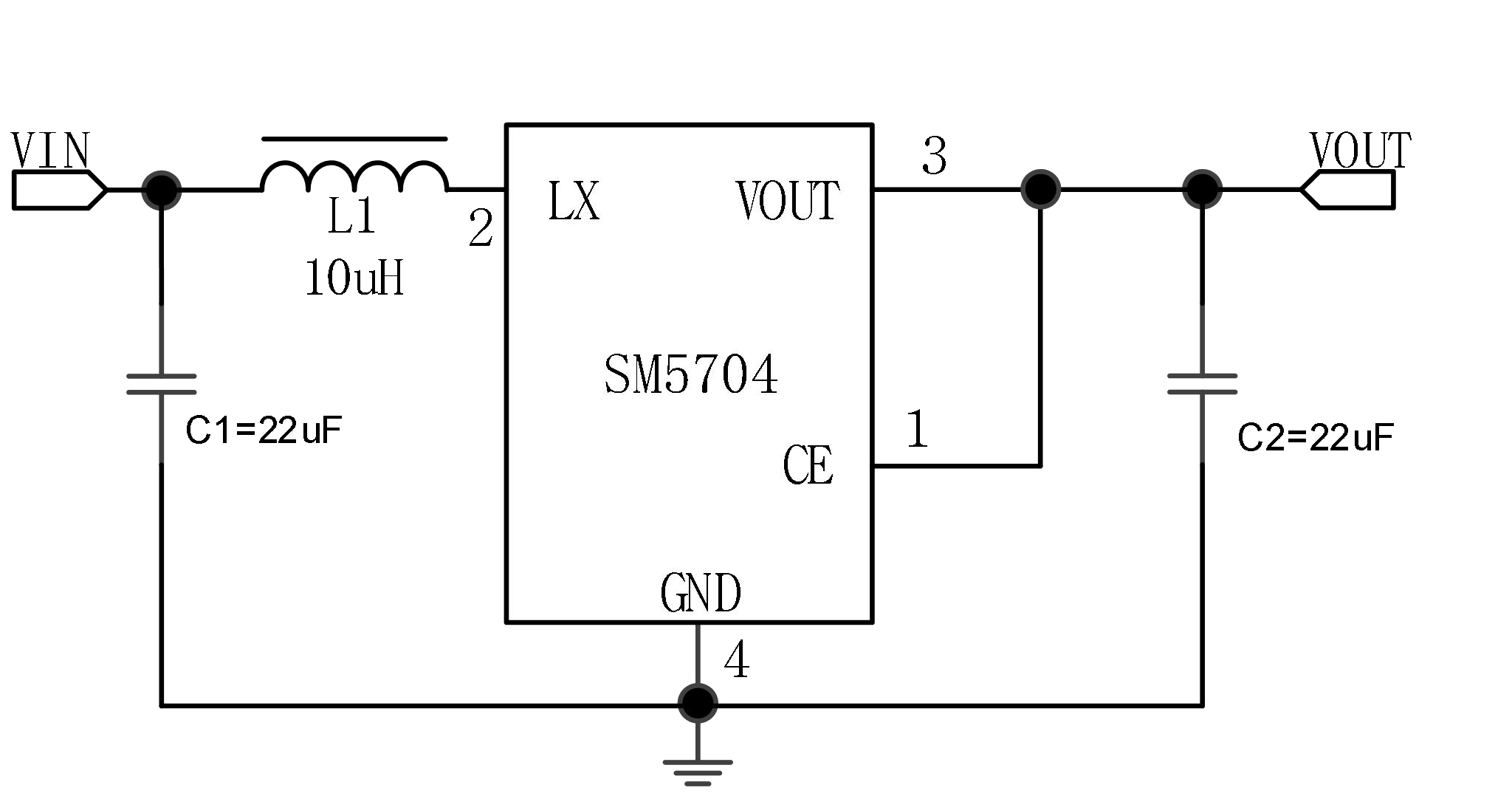

SM5704不是一颗“花哨”的芯片——它不需要复杂的调试,不需要堆外围元件(仅需3颗外围器件即可工作),它只是踏踏实实地把 “启动电压”做低、把“静态电流”做小、把“限流能力”做大

转换器SM5704典型应用电路图 ▲
