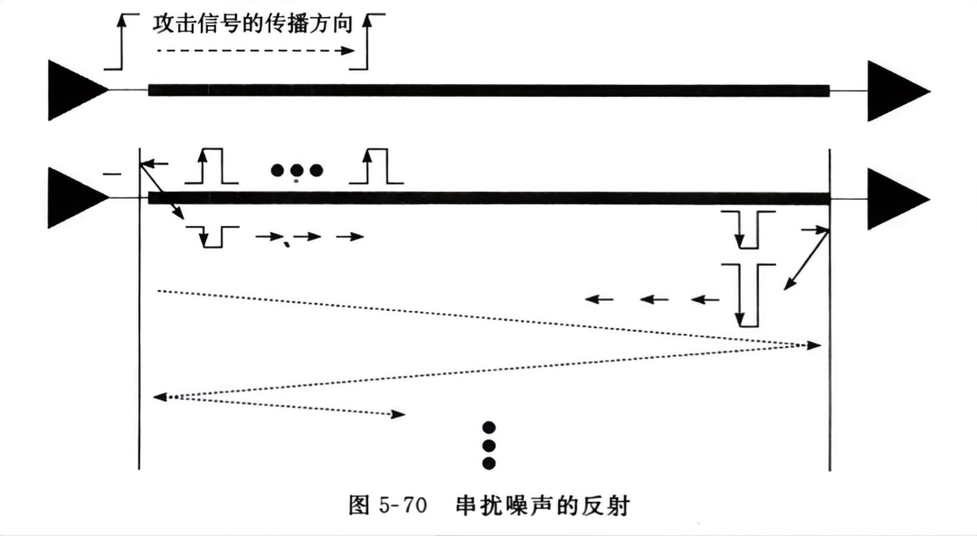

       对数字信号进行适当的端接也可以有效减小串扰。一方面,如果没有匹配端接,后向传播的串扰信号到达受害线的近端时,由于受害线驱动器输出阻抗小于传输线阻抗,串扰信号在近端发生负反射,反射后向远端传播。由于输入端的输入阻抗很高,相当于开路, 反射的串扰噪声到达受害线接收端发生正发射,反射波又向近端传播,如此周而复始,直至幅度衰减为0。同样的过程也发生在远端串扰噪声上。因此,没有端接的情况下,两种串扰噪声在传输线中反复反射叠加。图5-70就显示了这一过程。
端接
     另一方面,由于没有端接,攻击信号满幅度传播到末端后,由于全反射,产生一个幅 度很高的反射信号向回传播,这个反射回来的信号在受害线中也会产生串扰噪声。攻击信号的每一次反射都会在受害线中产生串扰,直到反射波逐渐衰减为0。

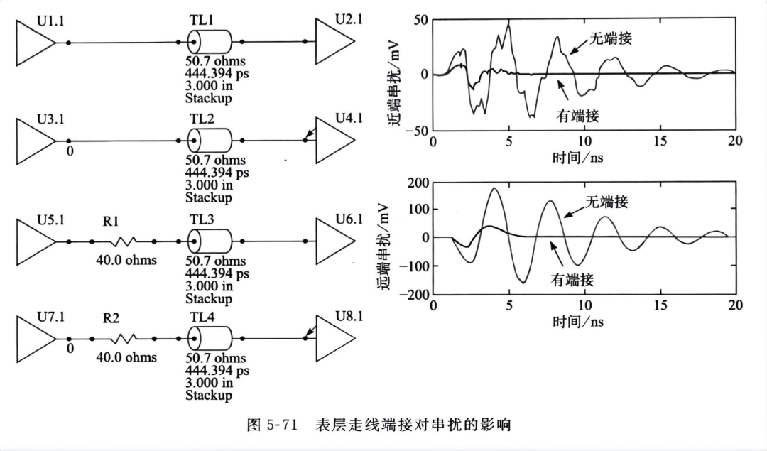

       两个方面综合起来,由于反复的反射干扰并叠加,最终使受害线的近端串扰和远端串 扰都增加。图5-71显示了表层走线情况下,匹配端接对于串扰的影响。不论近端串扰还是 远端串扰,都会因适当地端接而改善。
       在信号完整性中,很多问题都是互相关联的,解决了其中一个问题,可能其他方面也 会有改善,分析清这些问题之间的联系,才能更好地把握该怎样采取措施来解决问题。尽 管反射和串扰的成因不同,但是减小反射确实能间接地减小串扰。
