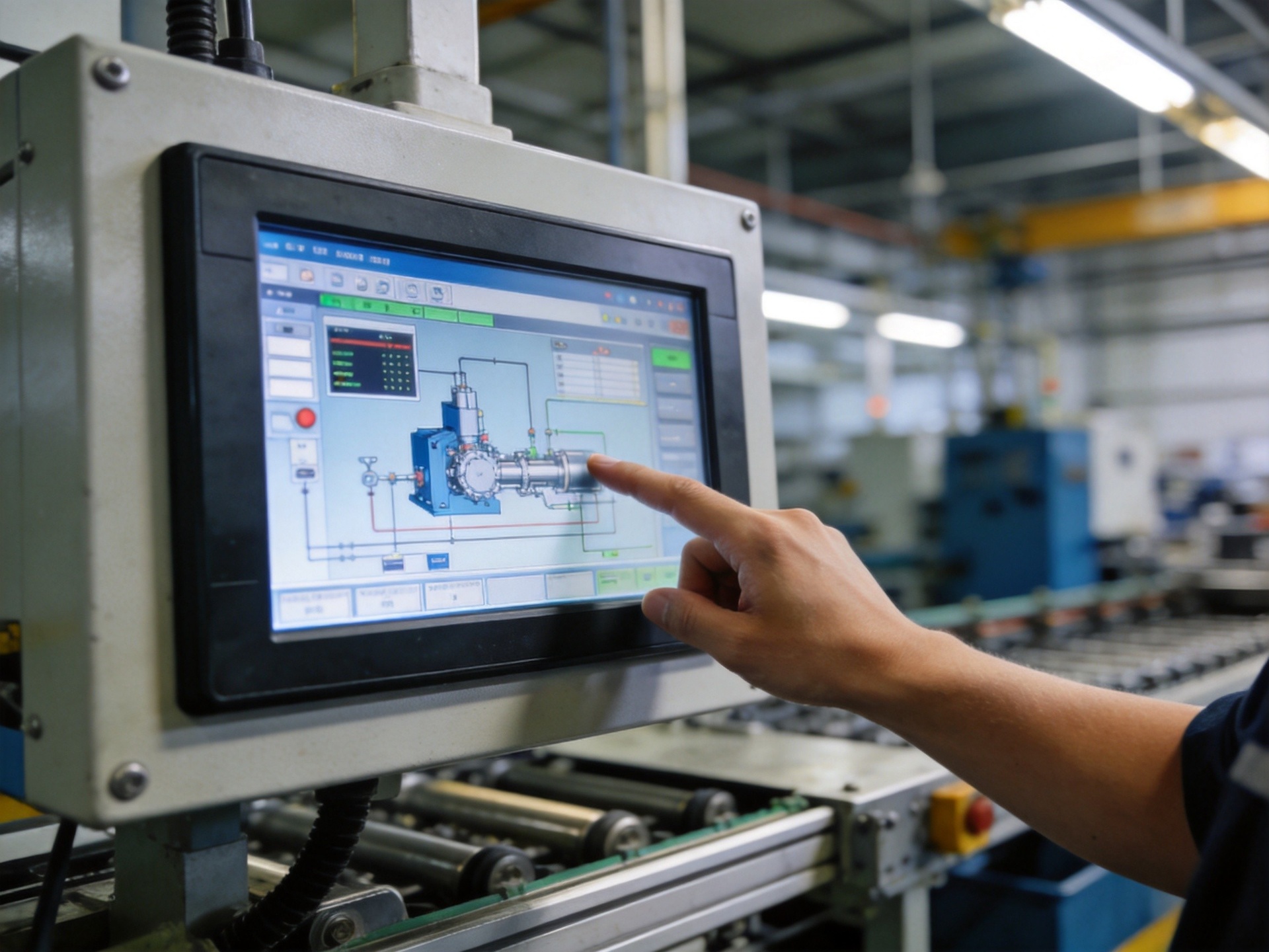

电容触控
电阻触控工控一体机支持戴手套操作,适应油污车间环境

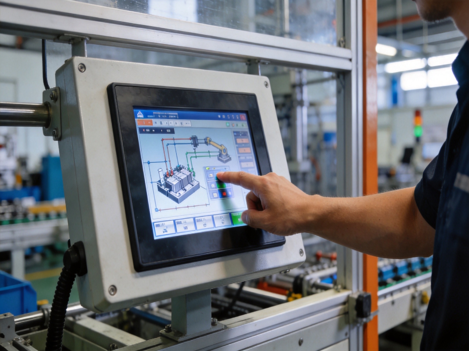

电容触控
电容触控(左)与电阻触控(右)工控一体机在不同工况下的应用对比
