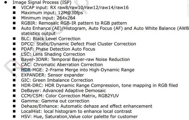

2、确认rv1126B支持hdr模式
查阅数据手册确认支持HDR_X2模式

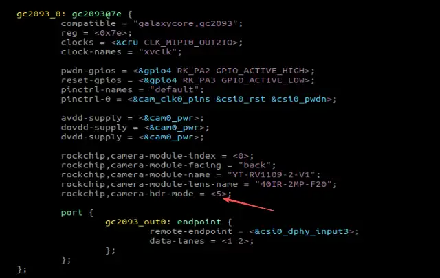

在设备树中添加配置rockchip,camera-hdr-mode = <5>,如下图所示:
RV1126B

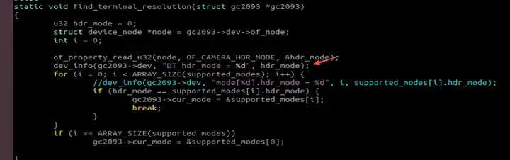

在gc2093驱动中添加打印信息定位是否启动生效
RV1126B

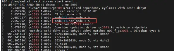

烧写替换内核后,可以查看dmesg | grep 2093,确认hdr_mode是否为5
RV1126B

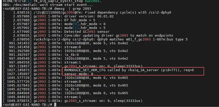

确认设备树配置生效,但是v4l2抓图会卡住, 后续发现会被rkaiq_3A_server 启动后覆盖掉了
RV1126B

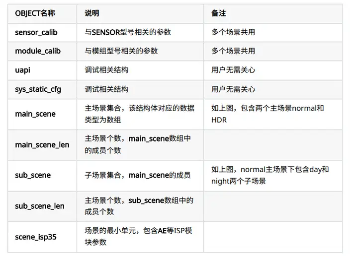

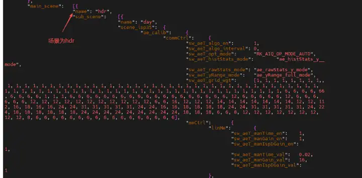

3.2、IQ文件参数确认
下⾯是⼀个标准的IQ⽂件JSON层级视图,其中main_scene为顶级数组, sub_scene为main_scene的⼦级,核⼼的IQ参数保存在每⼀个scene_ISP35结构中,当需要切换参数的时候,我们只需要指定参数所在的main_scene的名称和sub_scene的名称,程序即可找到对应的参数并完成切换
标准iq文件支持主场景normal和hdr ,在normal场景下可能还支持子场景day和night,如下图所示:
RV1126B
详细参数说明,
RV1126B
查阅使用gc2093的iq仅支持hdr主场景
RV1126B

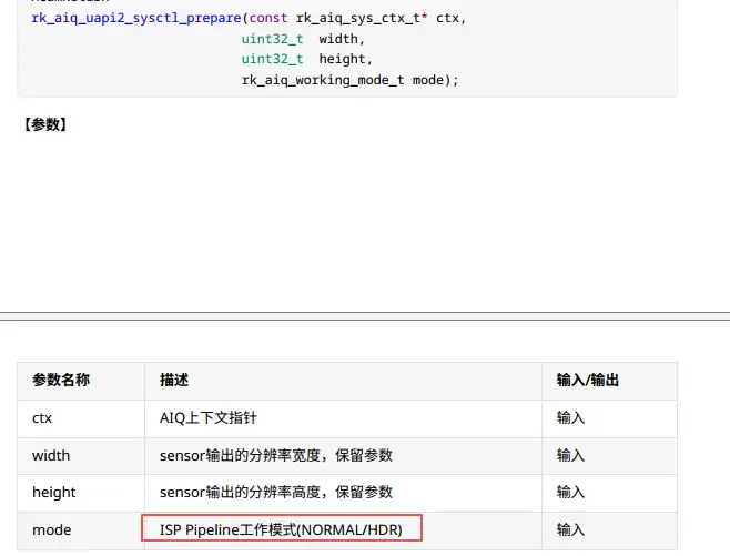

再使用rk_aiq_uapi2_sysctl_prepare跑到具体做模式
RV1126B

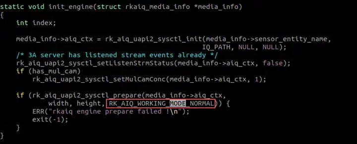

3.3.2 启动hdr生效(以rkaiq_3A_server为例)
源码路径:external/camera_engine_rkaiq/rkaiq_3A_server/rkaiq_3A_server.cpp
查阅rkaiq_3A_server源码,默认跑iq文件的normal主场景,这是导致hdr启动失败的原因。
RV1126B
由于使用iq文件只有hdr场景,如下图所示,修改rkaiq_3A_server.cpp源码
将场景固定为RK_AIQ_WORKING_MODE_ISP_HDR2,代码如下:

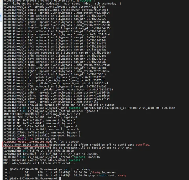

修改后重新编译rkaiq_3a_server,再启动服务,查看打印信息可知:成功启动hdr功能,如下图所示:
RV1126B
