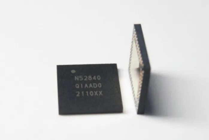

先看一个:nRF52840
芯片
如果Nordic产品线里要选一个出镜率极高的角色,nRF52840绝对排得上号。这颗SoC在可穿戴、工业传感、智能家居领域被广泛使用,不是没道理的。
发射功率+8dBm,接收灵敏度-95dBm。这两个数字放在一起,链路预算做到103dB。什么概念?家用环境里,隔两三堵墙保持连接不是什么玄学,是物理。
而且它是多协议SoC,低功耗蓝牙、蓝牙Mesh、Thread、Zigbee、802.15.4全支持。你要是做网关或者需要多协议并发的设备,不用在外围搭一堆射频前端,一颗搞定。内置的Arm Cortex-M4处理器带浮点单元,主频64MHz,1MB闪存加256KB RAM,跑复杂应用也不吃力。
有意思的是,它的供电电压范围能拉到1.7V到5.5V。做过电池供电产品的工程师知道这意味着什么——电源设计能省不少事。

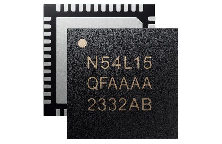

nRF54L系列为例,包含nRF54L15、nRF54L10、nRF54L05三颗。它们共享同一套新的2.4GHz无线电设计,接收灵敏度做到-96dBm,发射功率最高+8dBm。链路预算104dB,比nRF52840还多出1dB。
别小看这1dB。射频里每6dB翻一倍距离,1dB就是实打实的余量。
更关键的是,这个系列在功耗上比nRF52840又往下压了一截。三颗芯片都搭载128MHz Arm Cortex-M33处理器,按照Nordic给出的数据,与nRF52840相比,处理能力提高一倍,处理效率提高三倍。22nm工艺加持下,射频本身的收发电流也在降。省下来的功耗,意味着同样的电池能撑更久,或者你可以把电池做得更小。
三颗芯片的区别主要在存储配置和定位上:nRF54L15提供1.5MB非易失性存储器和256KB RAM,面向需要更多协议支持的应用;nRF54L10是1.0MB加192KB RAM,取一个平衡点;nRF54L05则是0.5MB加96KB RAM,为成本敏感型产品准备。三颗的射频性能完全一致,灵敏度都是-96dBm,没有因为定位不同而做任何阉割。

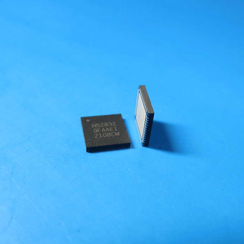

nRF52832就是个很务实的选项。它同样基于64MHz Arm Cortex-M4处理器,支持低功耗蓝牙、蓝牙Mesh、ANT和2.4GHz专有协议。闪存和RAM提供两种配置:512KB/64KB或256KB/32KB。发射功率+4dBm,跑标准BLE应用稳稳当当。如果你做的是蓝牙Mesh节点或者简单的传感器外设,这颗SoC很值得一看。
