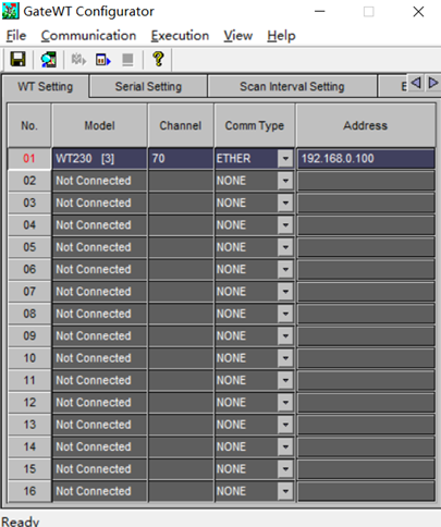

横河功率分析仪WT3000/WT3000E可直接与GA10连接,其他型号的功率分析仪则需要通过一个小工具GateWT来与GA10连接。具体操作步骤如下:
使用管理员身份运行GateWT,输入功率计的ip地址后,点击“执行”。
同步采集

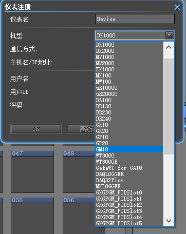

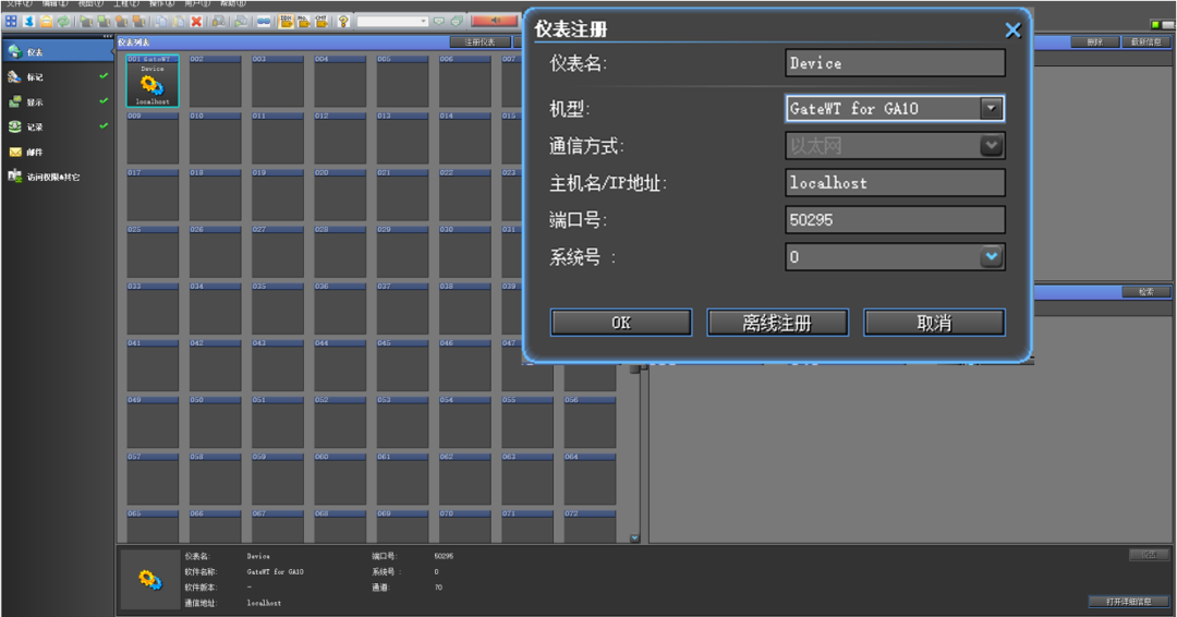

然后运行横河的数据记录软件GA10,对功率计进行注册。注册时机型选择GateWT for GA10,此时主机名/IP地址这一栏要输入“localhost”,点击注册。
同步采集

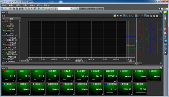

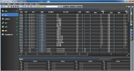

之后,在标记菜单中,选择好要采集和记录的通道。在显示菜单中设置好显示格式,即可一起监测、记录所有数据。
同步采集同步采集

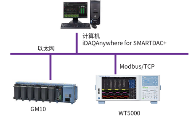

除了GA10以外,横河还有另一款软件iDAQAnywhere可以实现数据记录仪与功率分析仪WT5000的同步采集。这种方式使用了Modbus/TCP协议来读取功率计的数据,再映射到数据记录仪的通信通道。
同步采集
将数据记录仪与功率分析仪连接到计算机后,运行软件。

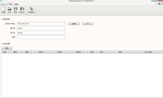

输入数据记录仪的IP地址,或点击检索,自动检索到数据记录仪的IP地址后,点击连接,进入到通道设置界面。此时就可以添加WT数据了。设置界面如下:

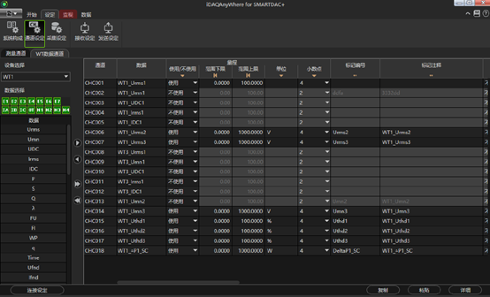

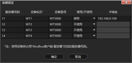

选择WT数据通道,点击左下角连接设定,输入功率分析仪的IP地址。
同步采集
点击确定后,在左边栏选择需要的电参数,添加至右边的通道列表,即可开始同步采集、记录。此种方式目前只适用于WT5000,同时最多可以连接4台功率分析仪。
