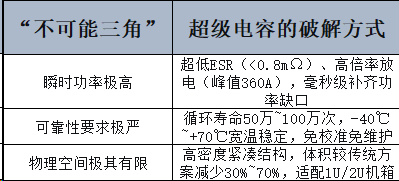

超级电容的物理特性,恰好完美匹配了AI供电保护的“不可能三角”:
SSD
结论很清晰: 在AI服务器供电保护领域,超级电容不是“备选方案”,而是物理原理上的最优解。

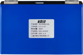

解决方案: 采用 混合型超级电容SLF 4.0V 4500F ,并联在直流母线侧,与原有BBU组成混合储能架构——超级电容负责毫秒级瞬态补偿,电池负责长时间备电。
关键参数:
电压范围:2.5~4.0V
容量:4500F
ESR ≤ 0.8mΩ
持续放电:200A
循环寿命:100万次,6年+服役周期
SSD
1 SLF 4.0v 4500F
SSD
2 永铭SLF系列混合型超级电容
额定电压:4.0V;标称容量:4500F
DC内阻/ESR:≤0.8mΩ
持续放电电流:200A
工作电压范围:4.0–2.5V

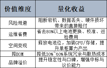

四、双重价值重构:从技术参数到商业TCO
技术层面
SSD
商业层面
SSD

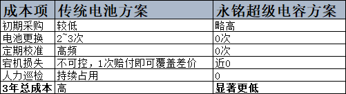

全生命周期TCO算账(以3年周期为例)
SSD
一句话总结 :一次性小投入,终身免维护,用低成本超级电容“买断”高价宕机与数据丢失风险。
