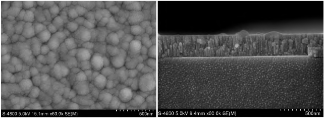

W-doped NiOₓ薄膜表面(左)和断面(右)的扫描电镜照片
SEM表面和断面图像显示,薄膜呈致密簇状结构,颗粒尺寸20~50 nm,界限清晰、排列紧密,未发现明显孔隙或裂纹,局部有轻微团聚,整体有序性良好

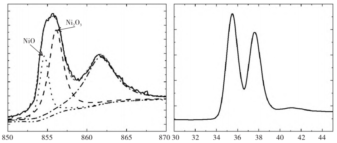

W-doped NiOₓ薄膜Ni2p₃/₂(左)和W4f(右)的XPS谱图
XPS谱图表明薄膜中Ni:W摩尔比为0.77:0.23,化学计量为Ni₀.₇₇W₀.₂₃Oₓ。Ni2p₃/₂峰(855 eV附近)由Ni²⁺和Ni³⁺叠加构成,分峰后二者摩尔比为1:2.62,Ni³⁺占主导。W4f谱图中35.4 eV和37.6 eV处的尖锐峰分别对应W⁶⁺的4f₇/₂和4f₅/₂,无其他价态峰,确认钨以W⁶⁺形式存在

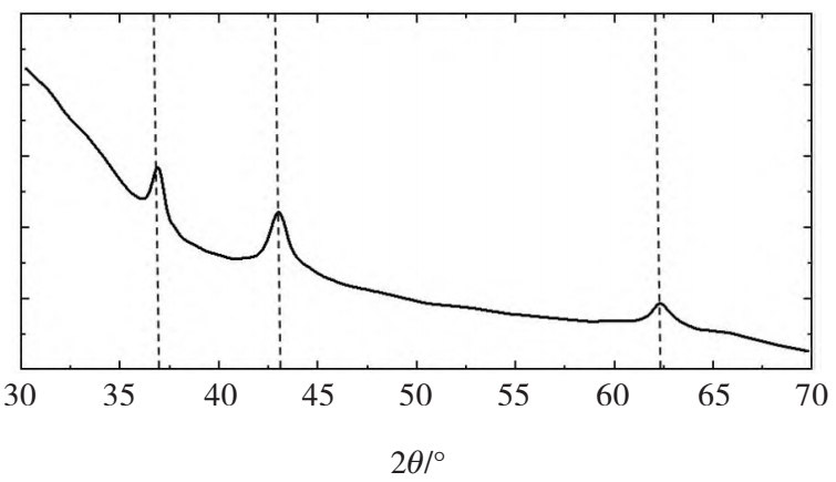

W-doped NiOₓ薄膜的X射线衍射图谱
XRD图谱中,36.8°、42.8°、62.4°处出现对应面心立方NiO(JCPDS No.65-2901)的(111)、(200)、(220)衍射峰,表明NiO为结晶态。未检测到WO₃相关衍射峰,WO₃以非晶态存在。由于非晶Ni₂O₃含量较高,NiO衍射峰强度偏弱且峰形不尖锐。

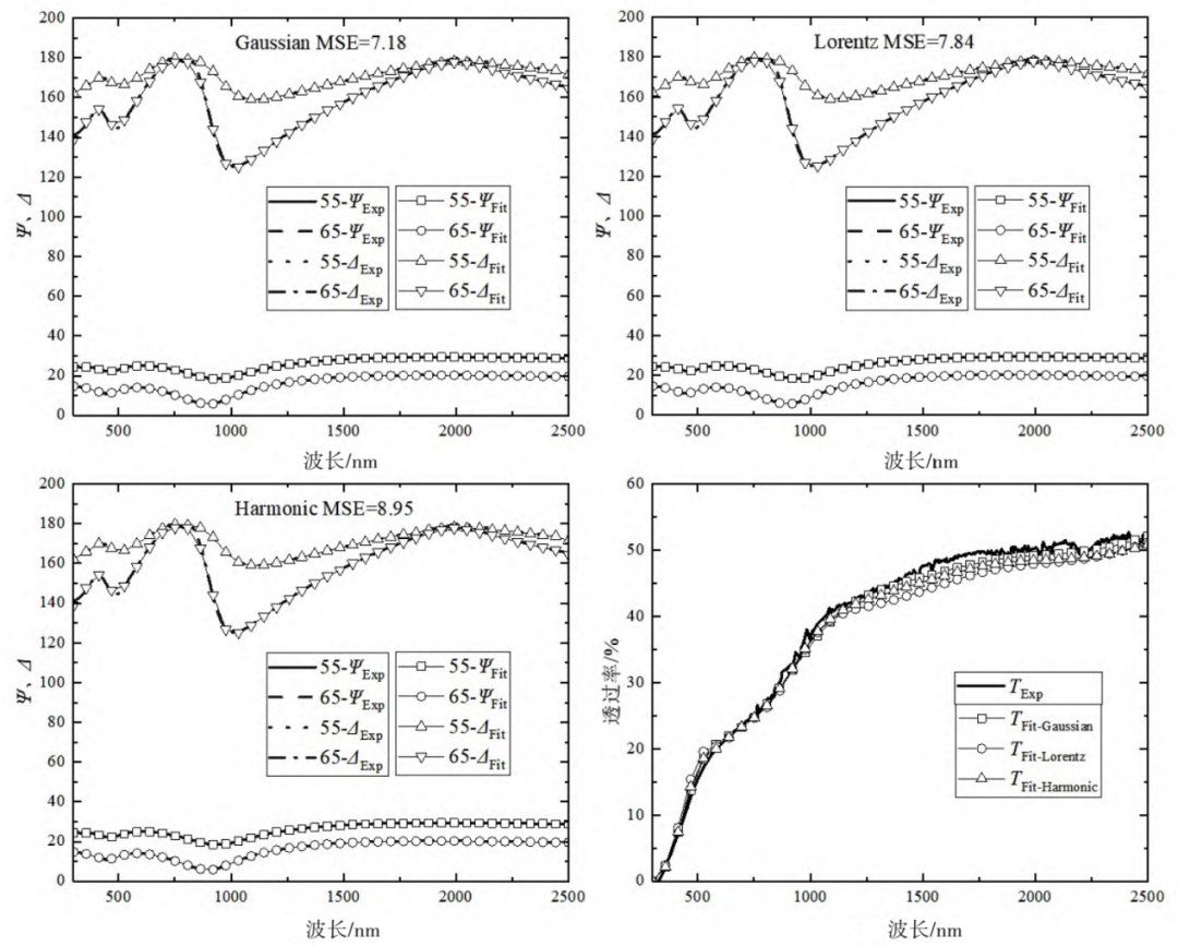

使用不同模型拟合得到的椭偏测试结果
椭偏拟合采用基底/Ni₀.₇₇W₀.₂₃Oₓ薄膜/粗糙层的三层结构模型。分别用Gaussian、Lorentz、Harmonic振子拟合ψΔ,迭代优化后三者MSE分别为7.18、7.84、8.95,数值接近,拟合曲线与实测数据均无明显偏差。拟合厚度分别为199.44 nm、197.96 nm、199.12 nm,与轮廓仪测得的203.25 nm基本一致但用三种模型所得光学常数反演透射光谱并与实测透射率对比:Lorentz和Harmonic模型在400~700 nm即出现轻微偏移,1000 nm以上偏差显著增大;Gaussian模型在300~1000 nm与实测值吻合较好,1000 nm以上仅小幅度偏离。因此确定Gaussian模型为最优选择

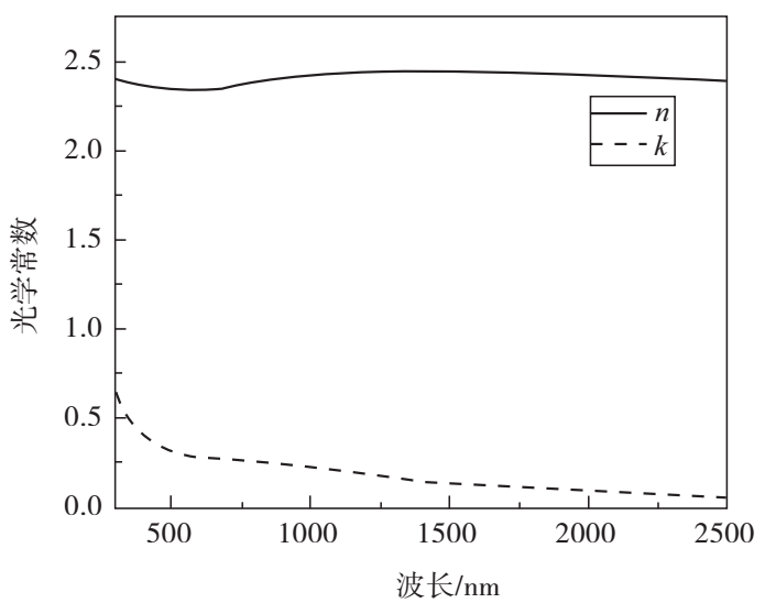

Ni₀.₇₇W₀.₂₃Oₓ薄膜的光学常数
基于Gaussian模型获得的光学常数:折射率n在300~2500 nm范围内约为2.4,变化平缓。消光系数k在300~550 nm由0.67迅速下降至0.31,之后下降速度减缓,至2500 nm时降至0.07。

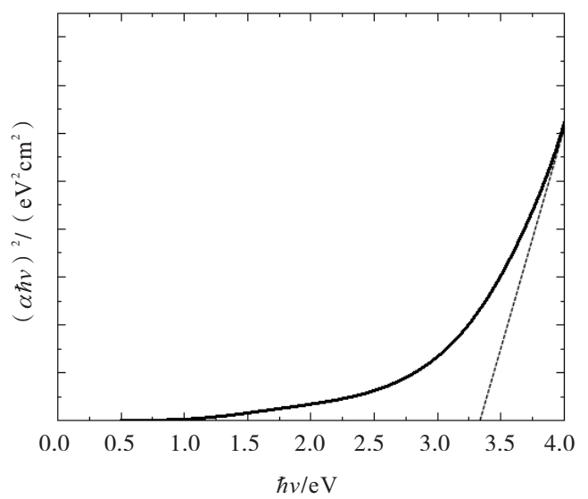

Ni₀.₇₇W₀.₂₃Oₓ薄膜的(αħν)² ~ħν曲线及光学带隙
根据Tauc公式(αħν)² = A(ħν − Eg)(吸收系数α = 4πk/λ),绘制(αħν)²~ħν曲线,取切线外推与横轴交点,得到薄膜光学带隙Eg = 3.26 eV
