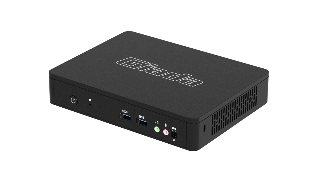

杰和VT91云终端 如何通过硬件架构优化VDI协议吞吐
在信创VDI部署中,服务器算力已趋于标准化,实际用户体验瓶颈多出现在终端侧 I/O 吞吐受限与编解码卸载不足。杰和VT91基于LoongArch架构(龙芯2K3000 / 3B6000M),通过SoC内部总线设计、LG200图形核显硬解码及USB/网络接口的硬件层级优化,降低协议处理延迟,缓解外设并发冲突。

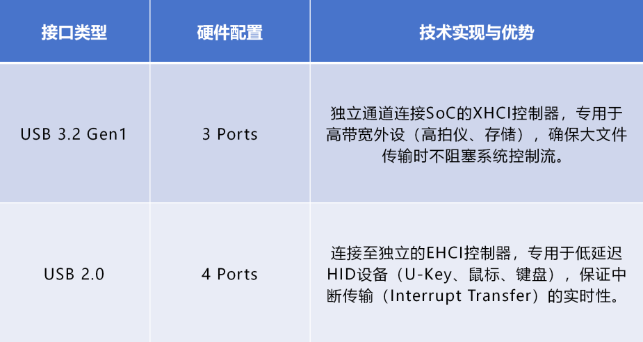

USB总线架构与通道隔离技术
政务与金融场景的外设痛点(如U-Key无响应、高拍仪卡顿),通常源于USB总线争抢带宽。VT91在硬件设计上采用了分层拓扑结构:
