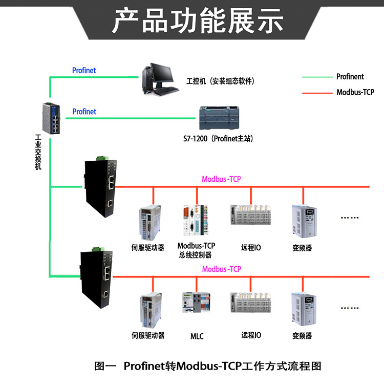

网关核心能力:PN 侧作为西门子 PLCProfinet 从站,Modbus TCP 侧可做主站(Client)/ 从站(Server),实现两类以太网协议数据透明映射,适配变频器、伺服、仪表、第三方 PLC 等 Modbus TCP 设备接入西门子 Profinet 系统。

1.硬件:三格 SG-PNh750-TCP-210 网关 1 台,PN 口接入 PLC Profinet 交换机;Modbus LAN 口连接 8 台变频器。
2.网关网页配置:工作模式Modbus TCP Client,网关 LAN IP [192.168.1.37](192.168.1.37),服务器 1~8 依次填入 8 台变频器 IP,分别配置对应从站 ID,端口固定 502。
3.TIA 组态:安装 Master 主站 GSD 文件,网关作为 PN 从站接入 PLC;插槽添加 03H 读保持寄存器、06H 单寄存器写入、0FH 批量写线圈模块,分别读取变频器频率、电流、故障代码,下发启停、转速指令。
4.数据映射:变频器运行参数映射至 PLC 输入区 % IW,控制指令由 PLC 输出区 % QW 下发网关,轮询采集 8 台变频器数据。

1.硬件拓扑:PLC→Profinet 交换机→SG-PNh750 网关 PORT1/PORT2(菊花链组网),网关 LAN 口接 3 台伺服驱动器。
