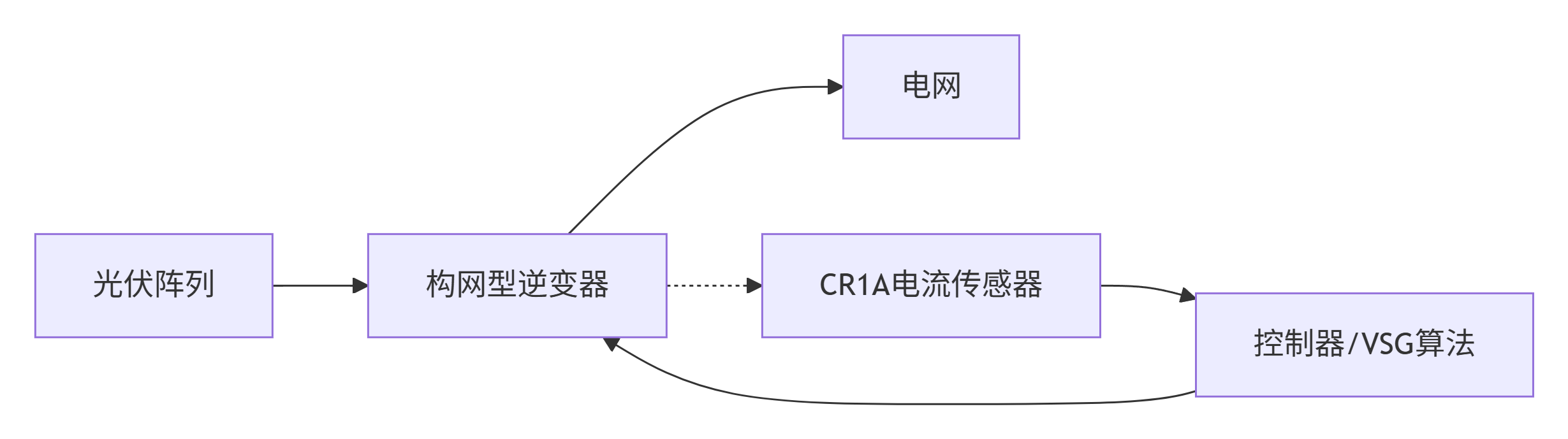

目前主流光伏逆变器普遍采用SiC功率器件,开关频率持续提高,控制周期通常已经进入微秒级。为了保证控制器能够及时修正输出,电流检测链路必须拥有足够小的响应延迟,否则控制器得到的始终是”过去的数据”。
工程实践中,一个完整的电流采样链路包括:
电流传感器 → 信号调理 → ADC采样 → DSP运算 → PWM输出 → 功率器件驱动
电流检测
其中任何一个环节产生延迟,都会降低控制系统的相位裕度。当多个延迟叠加时,即使控制算法本身没有问题,也可能出现动态响应变慢甚至稳定性下降。
因此,对于构网控制而言,电流传感器响应速度的意义,并不是追求更高的带宽,而是尽可能减少整个控制链路的时间延迟。

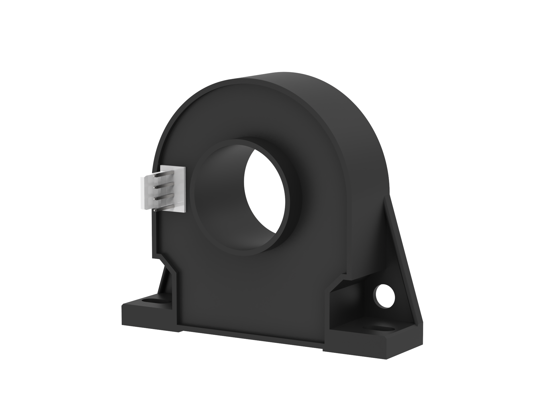

一方面,其闭环补偿结构能够获得较好的线性度和较低温漂;另一方面,较快的动态响应有助于降低采样链路延迟,提高控制系统稳定性。同时,电气隔离能力也更适合高压新能源系统应用。

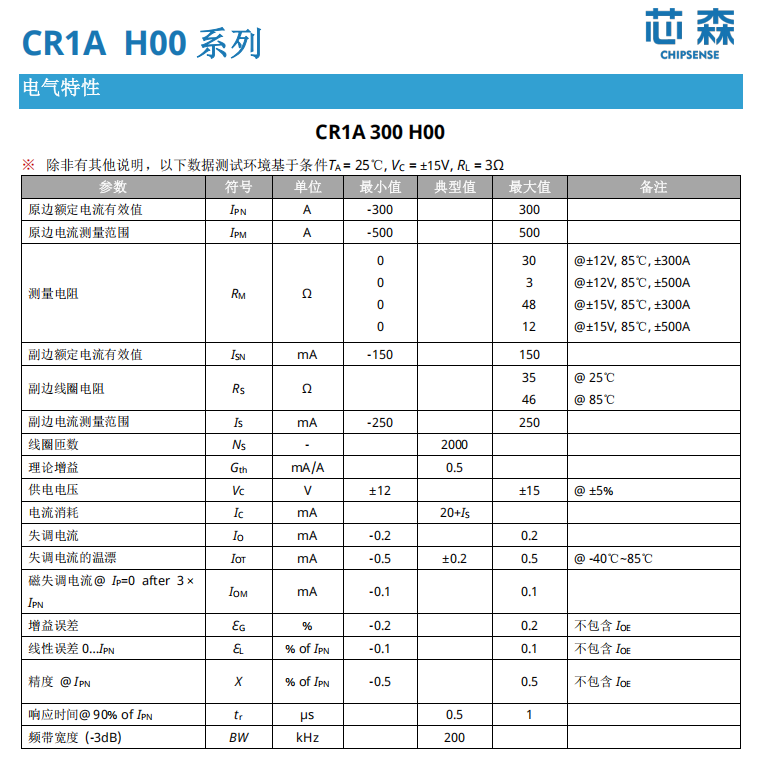

以芯森电子CR1A系列闭环霍尔电流传感器为例,其覆盖50A~300A多个量程,典型响应时间0.5μs,带宽200kHz,精度可达±0.5%,并具备较好的全温区一致性及绝缘性能,可满足光伏逆变器、电能质量设备及构网型新能源装备对动态电流检测的要求。
