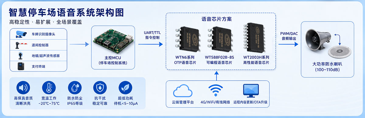

3.1 硬件部署架构
(1)入口/出口控制机集成
在入口和出口控制机内部集成语音芯片模组,与车牌识别摄像头、道闸控制器通过UART/TTL通信。主控MCU根据车辆识别结果向语音芯片发送指令,触发对应语音段播报。
(2)场内语音提示器部署
在停车场关键位置(弯道、坡道、消防通道、无障碍车位等)部署独立语音提示器。唯创电子的停车场安全语音提示器支持红外/微波感应,车辆或行人经过时自动触发语音播报。
(3)音频输出设计
音频输出端建议选用大功率防水喇叭,户外环境声音需达到100dB以上。扬声器安装位置应合理设计,采用防磁扬声器避免对周边设备产生干扰。
3.2 语音内容管理
本地烧录:对于WTN6系列等OTP芯片,通过配套烧录软件将标准语音库一次性写入芯片。
在线更新:WT588F02B-8S支持通过下载器随时更换语音内容;WT2003H系列则支持通过HTTP协议远程更新方言包、促销信息等。
多语言支持:外挂128Mbit Flash后,WT2003H可同时存放中英日韩多国语言包,适应国际化停车场需求。
