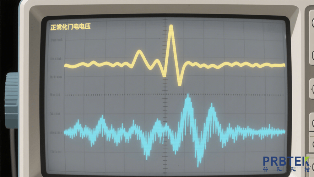

5.1 波形振荡问题
现象:门极电压上升 / 下降沿出现高频振荡(频率≥1MHz),导致峰值电压误判。
原因:测试线寄生电感与探头电容形成 LC 振荡回路;门极驱动回路布线不合理。
优化方案:
缩短测试线长度(≤10cm),采用屏蔽双绞线,减少寄生电感;
选择探头电容≤3pF 的超低电容差分探头(如泰克 P5210);
优化 SiC 模块门极驱动板布线,将门极电阻靠近门极引脚,减少驱动回路电感。
5.2 共模噪声叠加问题
现象:门极电压波形中出现与母线电压同频率的低频噪声(频率≤500Hz)。
原因:探头参考端与系统地存在电位差,形成共模电流回路;测试环境存在强电磁干扰(如开关电源辐射)。
优化方案:
采用隔离电源为差分探头供电,避免探头地线与系统地形成环路;
在探头参考端串联 100Ω 限流电阻与 1nF 滤波电容(RC 滤波),抑制共模电流;
将测试系统放置在屏蔽罩内,减少外部电磁干扰。
5.3 测量精度不足问题
现象:多次测试的门极电压峰值偏差超过 5%,重复性差。
原因:探头与测试点接触不良;示波器未进行定期校准;环境温度变化导致器件参数漂移。
优化方案:
采用带镀金弹簧探针的测试夹具,确保探头与门极、源极的可靠接触;
每季度使用标准信号源(如 FLUKE 5520A)对示波器与探头进行校准;
在测试环境中保持温度稳定(25℃±5℃),避免温度变化导致的门极阈值电压漂移。
