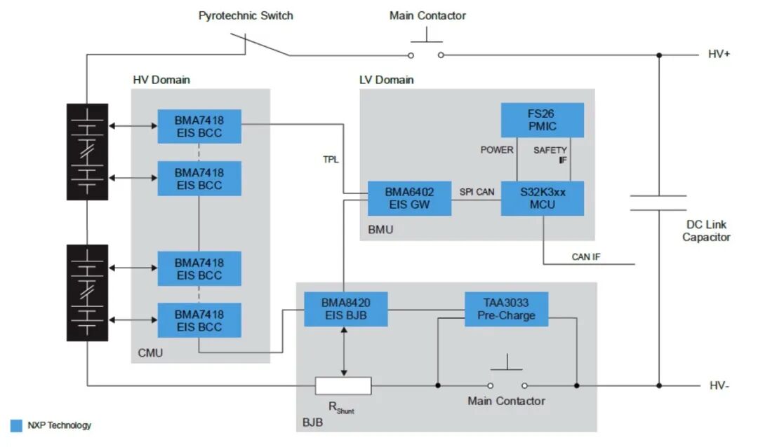

恩智浦推出其首款内置电化学阻抗谱 (EIS) 功能的电池管理系统 (BMS) 芯片组。该芯片组采用精确的基于硬件的同步技术,可对单个高压电池包内所有电芯的测量数据进行同步。

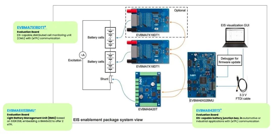

恩智浦支持EIS的BMS芯片组通过一个完整的评估平台进行演示,该平台由以下器件组成:
BMA7418——模拟前端 (AFE)
BMA6402——系统网关
BMA8420——电流传感器 (I-Sensor)
上述评估平台共同实现了出色的系统级性能,包括:纳秒级电芯、电流及电池包测量同步;电池包级高能效激励;以及可与商用实验室设备相媲美的阻抗测量精度。
该EIS芯片组与现有BMS设计引脚兼容,支持轻松迁移与快速部署,无需进行重大硬件改动即可实现无缝升级。通过复用现有系统架构和第二代软件协议栈,OEM厂商能够以最小的重新设计工作量和更低的开发风险,快速集成EIS功能。
该BMS EIS芯片组解决方案将成熟的电化学阻抗谱技术引入量产就绪的车载电池管理系统中。通过采用与当前先进BMS架构兼容的可直接替换器件,该解决方案能够更深入地洞察电池的健康状况、安全性和性能。

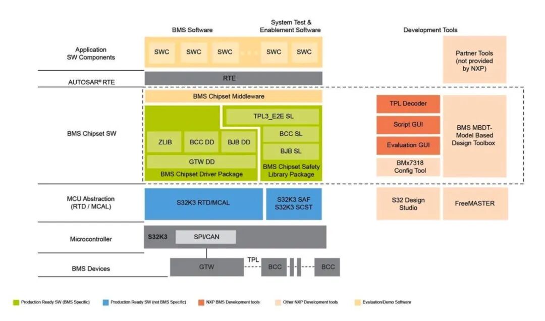

系统集成与可扩展性:引脚兼容的EIS升级芯片组,可复用现有BMS架构,通过复用第二代软件协议栈实现轻松迁移,以最小的硬件重新设计工作量实现简便的系统集成。

BMS EIS芯片组解决方案框图

BMS软件框图
