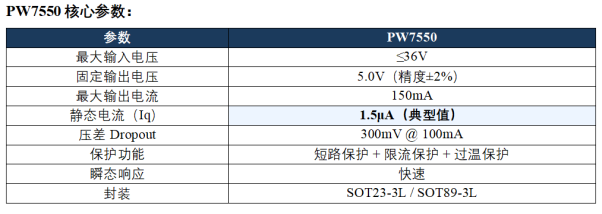

PW7550是平芯微半导体(PWChip)PW75XX系列中固定输出5V的型号,属于36V输入、超低功耗、高精度LDO线性稳压器。PW7550内置高精度输出运算放大器,可提供精确稳定的5V输出,广泛应用于电池供电设备、智能家居、烟雾探测、传感器等场景。
输入电压
PW75XX系列同时提供多个输出电压版本:PW7530(3V)、PW7533(3.3V)、PW7550(5V),引脚和封装完全兼容,仅输出电压不同。
输入电压

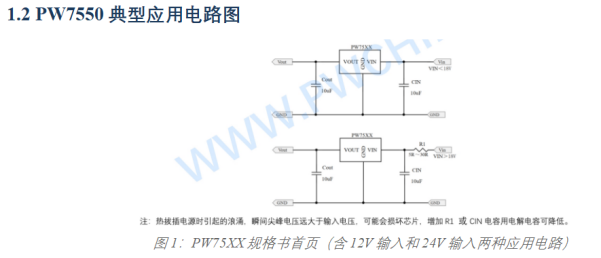

规格书中展示了两种典型应用电路:
电路一:VIN < 18V(如12V输入)——直接连接
VIN直接连接芯片VIN引脚,外围仅需CIN(10μF)和COUT(10μF)各一颗电容即可工作。电路极为简洁。
电路二:VIN > 18V(如24V输入)——输入串联电阻R1
在VIN与芯片VIN引脚之间串联一只电阻R1(5Ω~30Ω),其他部分与电路一相同。
备注:“热拔插电源时引起的浪涌,瞬间尖峰电压远大于输入电压,可能会损坏芯片,增加R1或CIN电容用电解电容可降低。”

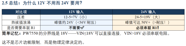

二、为什么12V输入不用串电阻,24V输入要串电阻?

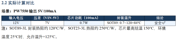

2.1 核心原因:功耗与散热
LDO线性稳压器的原理是通过内部功率MOSFET将多余电压以热量形式耗散。芯片功耗PD计算公式:
PD = (VIN - VOUT) × IOUT
这就是问题的关键——当输入电压越高,芯片承受的压差越大,功耗越高,发热越严重。
输入电压
2.3 串联电阻R1的作用原理
串联电阻的大作用:
抑制热拔插浪涌尖峰
尤其在24V/36V高电压时,浪涌可达50V+,超过芯片36V耐压极限,必须限制。加上R1后,就可以降低浪涌尖峰电压,

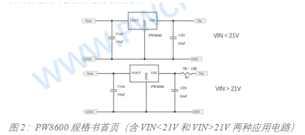

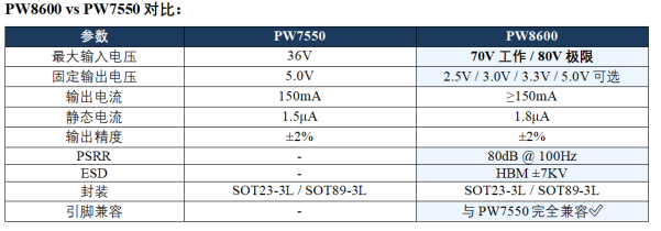

三、更高耐压产品推荐:PW8600(80V耐压 LDO)
3.1 PW8600产品特点
当输入电压超过36V(如48V、车载60V等),PW7550已无法适用,此时需要更高耐压的PW8600。
PW8600是平芯微推出的80V超高耐压LDO稳压器,同PW7550一样提供SOT23-3L和SOT89-3L两种封装,引脚完全兼容,可作为PW7550的高压版升级替代。

3.3 PW8600的优势场景
1. 输入电压超过36V时,PW7550无法使用,PW8600可以:
• 48V工业供电 / 13串锂电池组
• 车载12V/24V系统(冷启动、抛负载可达60V+)
• 太阳能光伏系统(开路电压40V+)
3. 引脚兼容,无缝替换PW7550:
已有PW7550设计可直接用PW8600替换,无需修改PCB。在负载电流和散热条件允许的情况下,可尝试去掉串联电阻R1简化BOM。
