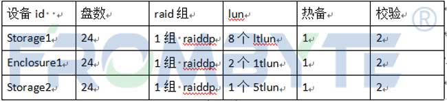

客户运维操作失误,误删除存储内1块5TB容量LUN与10块1TB容量LUN,业务数据全部无法访问,存在紧急数据恢复需求。设备基础配置、误删除LUN明细详见下图。

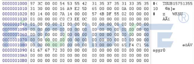

超级块信息提取:
逐盘读取磁盘头部扇区超级块数据,从中解析出磁盘组名称、磁盘组逻辑起始块、总块容量、RAID组编号等核心底层参数,参考下图中的NetApp超级块样本。

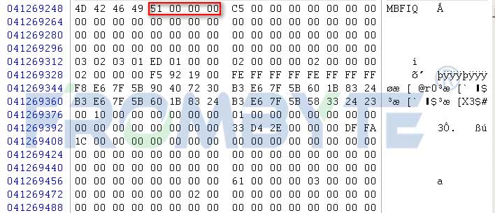

NetApp文件节点分散存储在多组数据块中,统一封装为节点组:每组前64字节存储系统基础参数,后续每192字节为一条独立文件节点记录。节点分为MBFP系统节点、MBFI用户节点两类,业务数据恢复仅解析MBFI用户节点即可,节点样本见下图。
服务器北亚企安数据恢复—NetApp数据恢复
节点头部固定64字节,解析关键信息。
标识字段:MBFP代表系统元文件节点,MBFI代表业务用户文件节点;
依据更新序列值筛选最新有效节点;
读取节点类型、逻辑块编号、文件总量、文件大小、占用块数、各级数据指针等核心参数;
获取节点在节点文件内的起始逻辑块号。

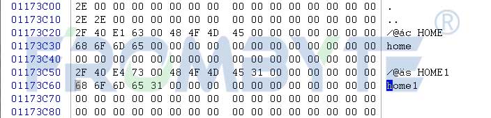

目录项关联匹配:
提取存储目录项记录,通过目录内存储的节点编号反向匹配对应业务文件节点,目录项信息参考下图。

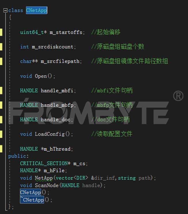

自动化程序批量扫描节点:
通过北亚数据恢复中心自研解析程序对镜像介质执行全域扫描:
遍历扫描所有数据块,识别并分离MBFP、MBFI、DIR目录三类数据块,分别输出独立文件留存,扫描界面、程序流程详见下图。

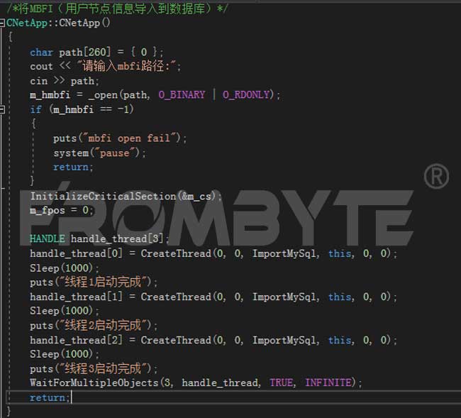

北亚数据恢复工程师开发专用模块将扫描产出的MBFI、MBFP、目录数据批量导入数据库,建立结构化索引,完整流程见下图。

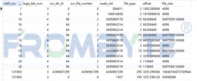

入库后可直观查看节点基础信息。

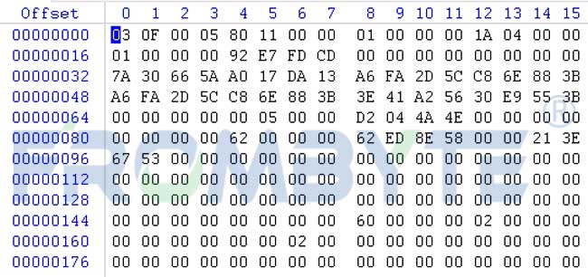

补充节点特性说明:NetApp更新inode时不会覆盖原有节点,而是新建inode写入;单个文件node_uid固定不变,mbfi_usn随节点更新持续递增,恢复时优先选用usn数值最大的最新节点。存储中每一个独立节点对应一块对外映射LUN,可通过file_size区分各LUN容量,按文件大小分组筛选最高usn节点,定位MBFI文件偏移后读取完整节点数据,节点样本见下图。

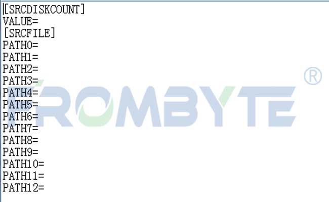

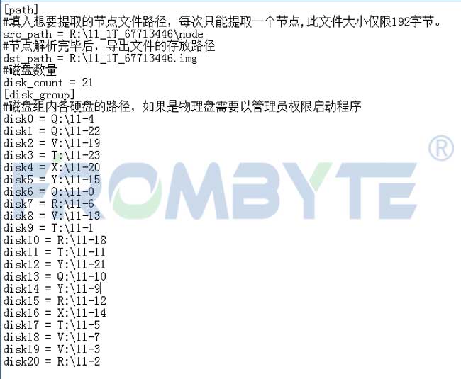

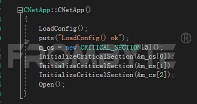

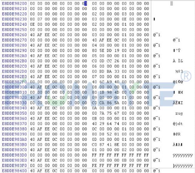

逐级解析文件多级MAP映射;本次故障涉及文件容量均超1TB,MAP层级共计4层。一级MAP仅占用单个数据块可直接读取,二至四级MAP通过GetAllMap函数循环解析。
块位置计算逻辑:NetApp基于JBOD架构封装LVM,用总块号单盘块容量做整除运算,得到磁盘序号;总块号对单盘块容量取余,得到磁盘内物理块号;物理块号乘以单块容量,换算出数据块在镜像中的偏移地址,完成全量块设备文件提取。

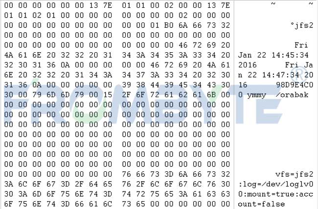

该大容量LUN部署AIX平台JFS2文件系统,需逐层解析底层LVM结构:

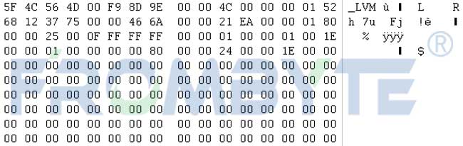

磁盘7号扇区存放LVM描述信息,从中读取PV容量、PV编号;定位VG描述区,获取LV总量、PV总量;解析PV描述区域,提取PP编号与PP数量。
读取LV类型、挂载分区信息。
最终导出内部存放的数据库备份文件。

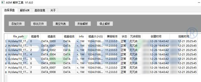

8块1TB LUN组成ASM磁盘组承载Oracle数据库,程序批量加载全部LUN镜像。

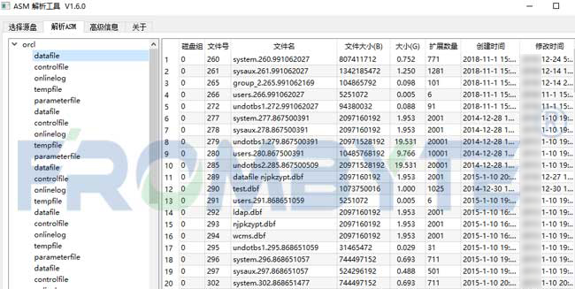

解析ASM底层结构,完整导出原始数据库数据文件,解析效果见下图。
