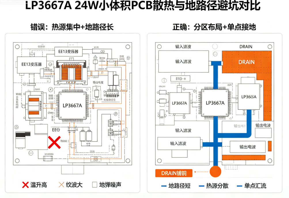

故障 1:24W 满载温升偏高,小体积外壳散热不足
根因: 小体积 PCB 散热面积有限,芯片、变压器和输出器件集中布置,热量无法有效散出。 整改: 芯片 DRAIN 和 GND 区域合理铺铜;变压器与发热器件分区布局;输出电容避开高温区域。整改后小体积外壳温升更均衡。

小体积布局也要留散热路径 不能只追求密度,DRAIN、GND 和热源区域必须有铜皮散热路径。
变压器参数不要照搬大功率版本 LP3667A 适合 24W 左右应用,变压器电感、匝数和气隙应按 24W 工况重新确认。
输出电容不要只看容值 24W 适配器中,输出电容的 ESR 和纹波能力会直接影响主控供电稳定性。
地路径不要绕远 小体积 PCB 空间有限,地路径应短、粗、直接,避免形成噪声耦合。
