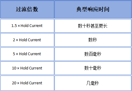

不同过流倍数下,大致响应时间如下:
PPTC
可以发现:过流越大,动作越快。
因此,很多规格书都会提供一张:Time to Trip(动作时间曲线)
而不会直接标注:响应时间 = XX ms,因为这个数值根本无法固定。

1、过流倍数
过流倍数是影响最大的因素。
例如:某型号:保持电流(Ihold)=1A
实际电流只有1.2A,可能几十秒都不会动作。
电流达到5A,可能100ms左右即可进入保护。
达到10A以上,几十毫秒即可完成限流。
因此:遵循焦耳定律Q=I²Rt,电流越大,单位时间产热翻倍增长,升温速度急剧加快,响应时间大幅缩短。
