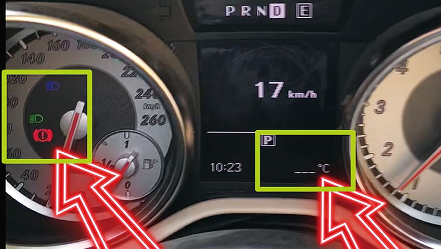

一辆2012款奔驰SLK200车,搭载271发动机,累计行驶里程约为14万km。该车行驶中组合仪表上的制动系统警告灯偶尔异常点亮(图1),且室外温度不显示,持续时间短暂,立即又会恢复正常。

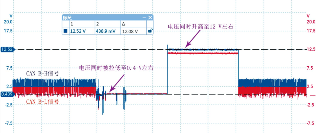

用虹科Pico汽车示波器从右侧车内地板CAN B电位分配器导线连接器(X30/33)处测量CAN B总线信号波形,捕捉到故障出现时的相关信号波形如图2所示。分析可知,故障出现时,CAN B-L信号和CAN B-H信号的电压先同时被拉低至0.4 V左右,然后再同时升高至12 V左右,持续时间约1 s,随后恢复正常,由此推断CAN B总线先对搭铁短路,然后又对电源短路。

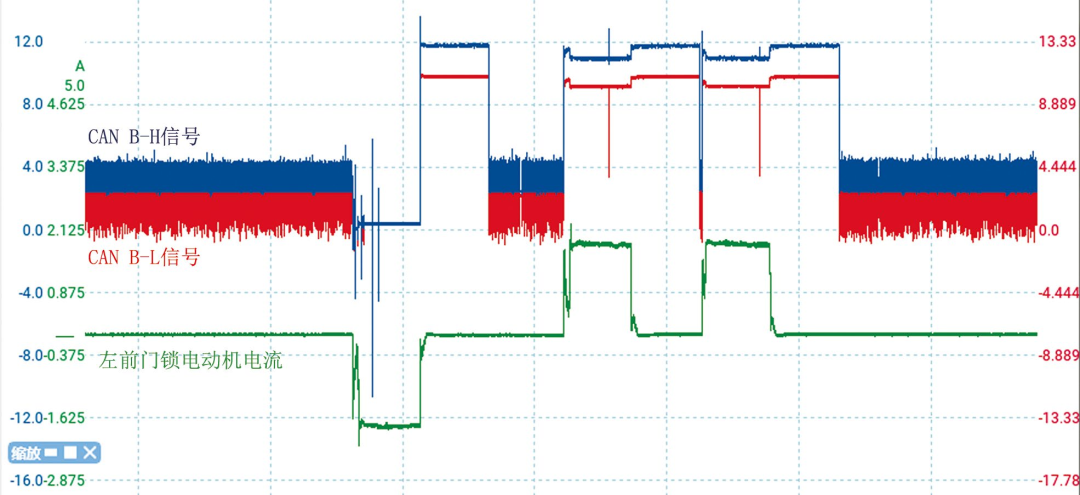

反复试车发现,每次当车速达到15 km/h时故障就会出现1次,同时能够听到门锁自动落锁的声音。难道与门锁电动机工作有关联?手动激活门锁,故障出现,测得的相关信号波形如图3所示。分析可知,当左前门锁电动机电流发生变化时,CAN B总线的信号电压同步变得异常,这验证了故障与门锁电动机工作有关联。
制动系统
图3 手动激活门锁时的CAN B总线信号及左前门锁电动机电流波形
依次从后SAM控制模块上拔下左侧车门控制莫块和右侧车门控制模块的供电熔丝,发现拔下左侧3车门控制模块的供电熔丝后,手动激活门锁,故障不再出现,由此推断故障与左侧门锁电动机有关联。

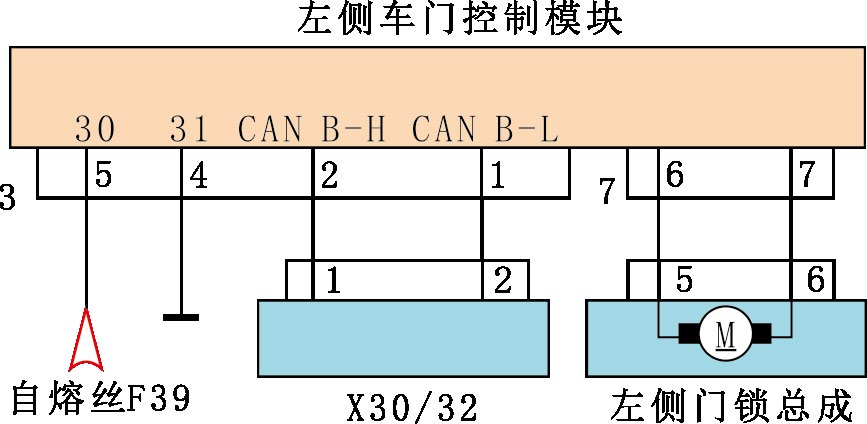

由图4可知,左侧车门控制模块上的CANB总线与左侧门锁电动机的控制线不在1个导线连接器上。
制动系统
图4左侧车门控制模块电路
脱开左侧车门控制模块导线连接器3和导线连接器7,测量左侧门锁电动机控制线与CAN B总线之间的电阻,均不导通;测量左侧车门控制模块侧CANB总线端子与左侧门锁电动机控制端子之间的电阻,发现端子2(CANB-H端子)与端子6(左侧门锁电动机控制端子)之间的电阻为0.9,说明左侧车门控制模块内部短路。
