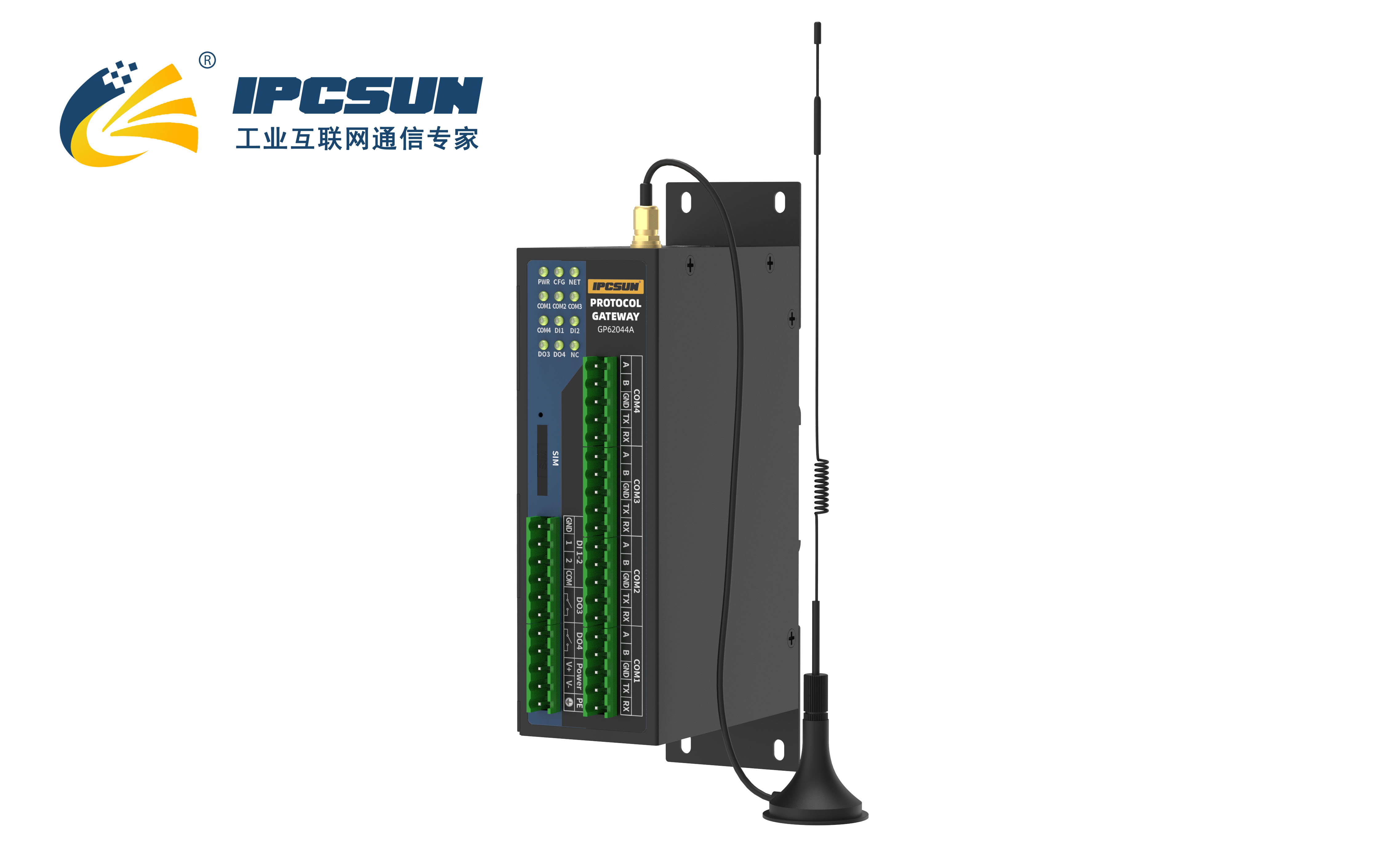

转换网关IPCSUN捷宸电子 GP62044A 工业级多协议融合4G网关 支持Modbus转IEC104
