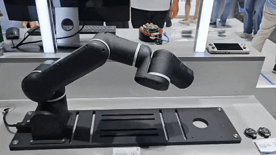

基于GD32H7系列MCU的六轴机械臂
GD32
本次慕展重磅亮相兆易创新全栈自研的基于GD32H7系列MCU的六轴机械臂方案,可实现从底层伺服驱动到上层运动算法全链路自主可控。关节驱动器采用GD32H75E芯片,完成电机底层伺服控制,搭载17/18位双绝对值编码器实现高精度位置采集,支持EtherCAT CoE通信,兼容CiA 402协议,覆盖六种主流伺服控制模式。
上位机搭载地瓜S600,可实现任务调度、轨迹规划、示教回放与设备监控,依托自研算法完成离线OBB避障、实时力控防撞、RRT快速回零、拖动示教等功能,可广泛用于协作搬运、工业装配、教学实训等场景。
GD32

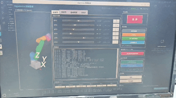

方案配套兆易创新自研GD Robocontrol可视化配置软件,集成机械臂三维可视化、六轴关节实时状态监测、单轴独立调试、智能运动规划、拖动示教、轨迹回放与多重安全防护等核心功能。软件基于ROS 2实时订阅各关节运行数据,依托VTK OpenGL引擎渲染机械臂三维模型,可视化直观呈现设备运行状态。用户可直接设定目标关节角度或末端位姿,系统自动完成RRT路径规划与碰撞检测后驱动机械臂平稳运行;拖动示教模式下可自定义示教起止点位、存储运动轨迹、一键复位初始位置并正向复现作业路径,同时实时监测通讯链路、碰撞告警与整机运行参数,极大方便现场调试、功能验证与产品演示。

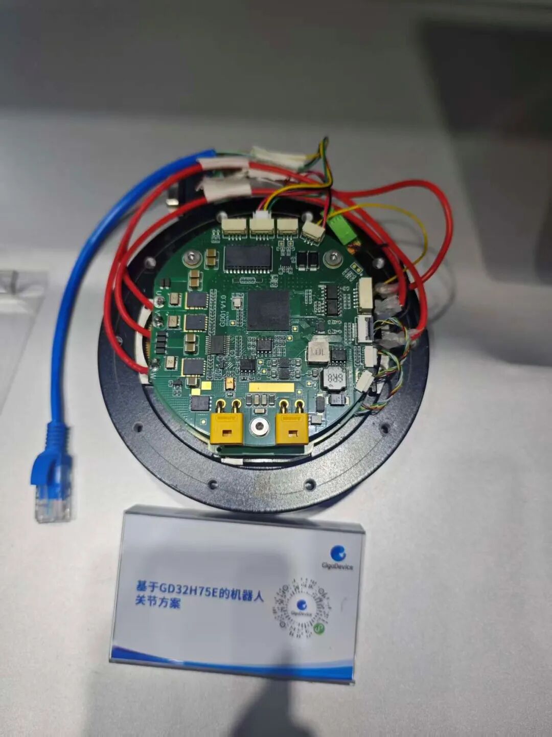

基于GD32H75E系列MCU的机器人关节方案
GD32
本方案搭载GD32H75EYMJ7高性能主控芯片,硬件资源丰富,可完美适配机器人关节高速控制场景。采用了GaN功率器件搭建高效驱动电路,设置200ns死区时间,最高PWM开关频率可达100kHz,有效提升整机驱动效率。此外该方案还具有完善的通信接口配置,集成了EtherCAT从站与双路百兆PHY,同时支持CAN FD、RS485/422等多种工业总线,可实现多路实时通信,位置采集端兼容双路16bit KTM5910磁编码器、SPI编码器以及多摩川BISS C接口,位置检测精度高。整套硬件采用了48V供电设计,搭配多路电平转换、运算放大器采样、比较器保护及全范围预驱电路,系统运行稳定可靠。

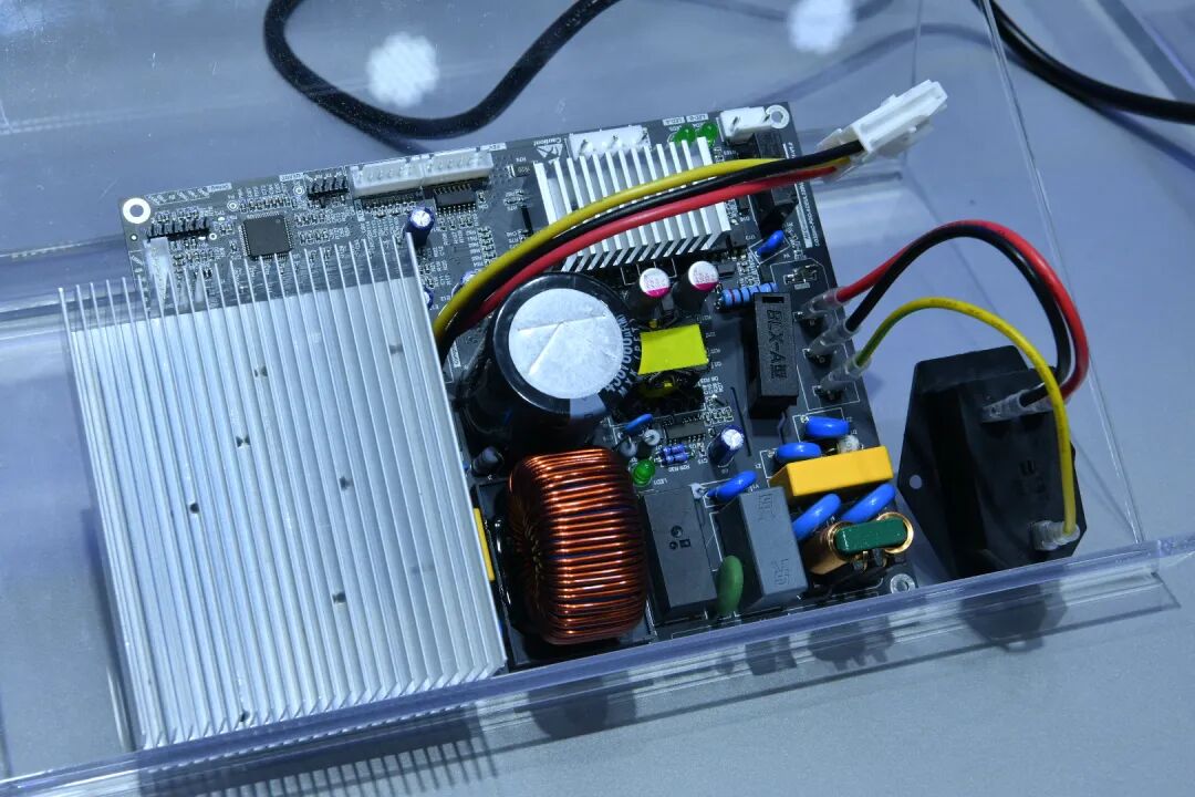

基于GD32M531系列MCU的家用变频空调方案
GD32
依托Cortex-M33内核GD32M531电机专用MCU,打造高可靠、高性价比家用变频空调解决方案。支持压缩机单周期闭环启动、风机顺逆风自适应运行,低频6Hz稳定运转,谐波与转矩抑制表现优异。支持整机通讯+串口人机交互,变量波形可视化,集成调试更高效。

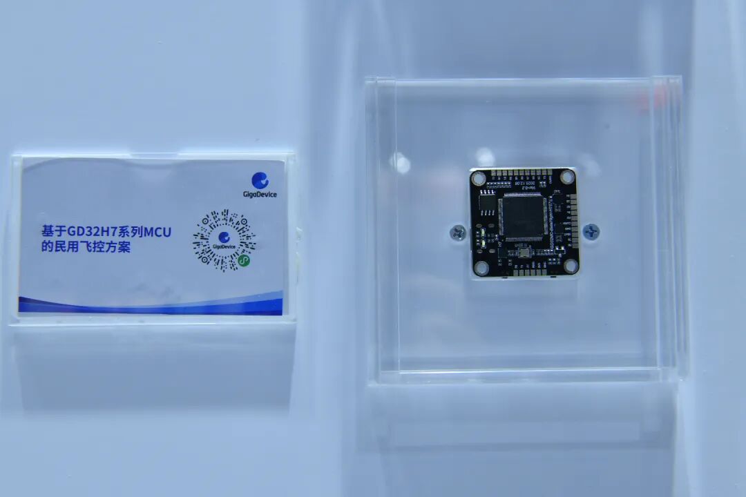

基于GD32H7系列MCU的民用飞控方案
GD32
方案基于搭载Cortex-M7内核的GD32H7系列MCU打造,强劲算力可兼容多款主流飞控操作系统。硬件端搭载双六轴IMU,有效提升姿态解算精度与运行可靠性;搭配GDY1121高精度气压计、机载磁力计,精准获取高度数据与航向信息,辅以GD25Q128 SPI NOR Flash实现飞行数据黑匣子存储,同时集成OSD字符叠加功能。外设方面预留6路独立串口,可同步接驳图传、接收机、GPS及各类传感器,8路硬件定时器支持4至8轴电机PWM/DShot信号输出,能够灵活适配各类多旋翼飞行器开发需求。

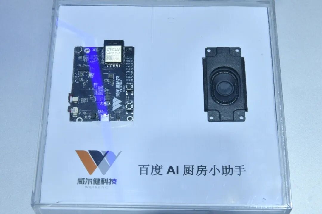

基于GD32VW553系列MCU的百度AI语音方案
本方案采用GD32VW553芯片,搭载160MHz主频RISC-V内核,支持Wi-Fi 6与Bluetooth LE 5.2双模无线通信;依托百度AI语音算法优化迭代,设备本地集成回声消除、增益控制功能,搭配云端3A算法大幅提升语音识别准确率,实现高精准、高灵敏度的智能语音交互,可适配多种智能语音终端应用场景。

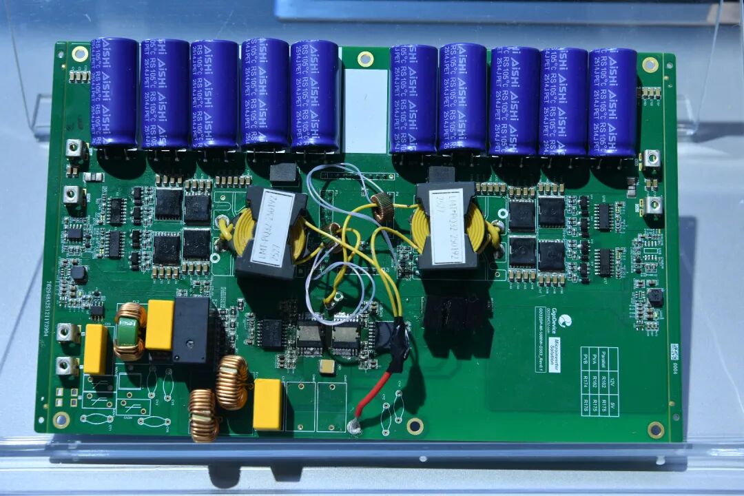

基于GD32G5系列MCU的1kW一拖二单级型光伏微型逆变器
GD32
该方案采用DAB拓扑,使用GD32G5系列MCU以及纳微半导体GaN器件实现了单级型一拖一微型逆变器,具备高效率、低损耗、高集成度与成本优化的特点。具有可模块化扩展和抗失配能力强的核心优势,配备了丰富的系统软、硬件保护,确保系统的可靠运行,满足户用光伏应用所需。
