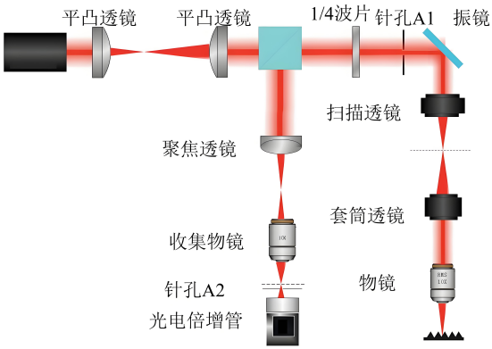

普通显微镜接收的是整个深度范围内的返回光信号,焦平面信息与不同深度的离焦信号混杂叠加,导致图像清晰度下降。
共聚焦系统采用点照明与点探测架构。激光准直后进入扫描模块,经物镜会聚至样品表面。反射光沿原光路返回,经检测针孔后进入探测器。
照明点、样品扫描点与检测针孔三者构成光学共轭关系——仅焦平面信号能穿过针孔,离焦面杂散光被针孔拦截。
这一共轭滤波机制在信号采集阶段即剔除无效信息、提升信噪比,其效果并非依赖单纯放大倍率提升。

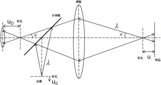

共聚焦系统分辨能力不仅与光学倍率相关,更受点扩散函数约束。理想状态下点光源经光学系统后成像为几何点,但光波动性使实际像斑发生空间扩展,形成分布光斑。
该光强分布即为点扩散函数。共聚焦成像强度可用系统响应函数描述:
I(vx, vy) = |∫ h(u, vx, vy)·h(u+vxD, vy−vyD) du|²
其中,h为系统幅度点扩散函数,表征光学系统对点光源信号的响应特性。

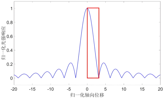

针孔尺寸经优化后,系统轴向响应曲线趋于集中,主峰突出、旁瓣受抑制,轴向分辨能力由此获得改善。
根据现有的实验数据表明,在600μm×400μm扫描范围实现了横向分辨率约500nm,轴向分辨率优于60nm。

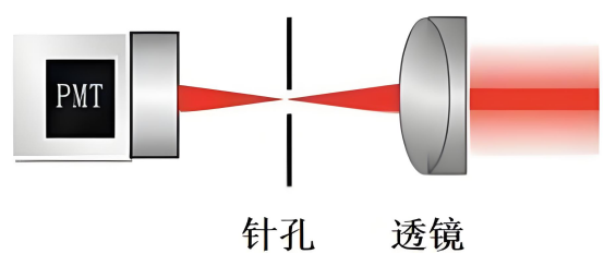

共聚焦显微镜的3D表面形貌测量能力很大程度上源于焦深特性。焦深指样品沿光轴移动时系统仍保持清晰成像的轴向范围,与波长、折射率及NA相关,近似表示为:
DOF ∝ λn/NA²
其中,λ为波长,n为折射率,NA为数值孔径。提高NA可缩小焦深、增强轴向分辨,但对样品平整度和系统稳定性提出更高要求。利用激光焦深特性直接获取轴向深度信息,以焦深扫描替代精密Z轴位移台,在保持分辨能力的前提下简化系统结构。
