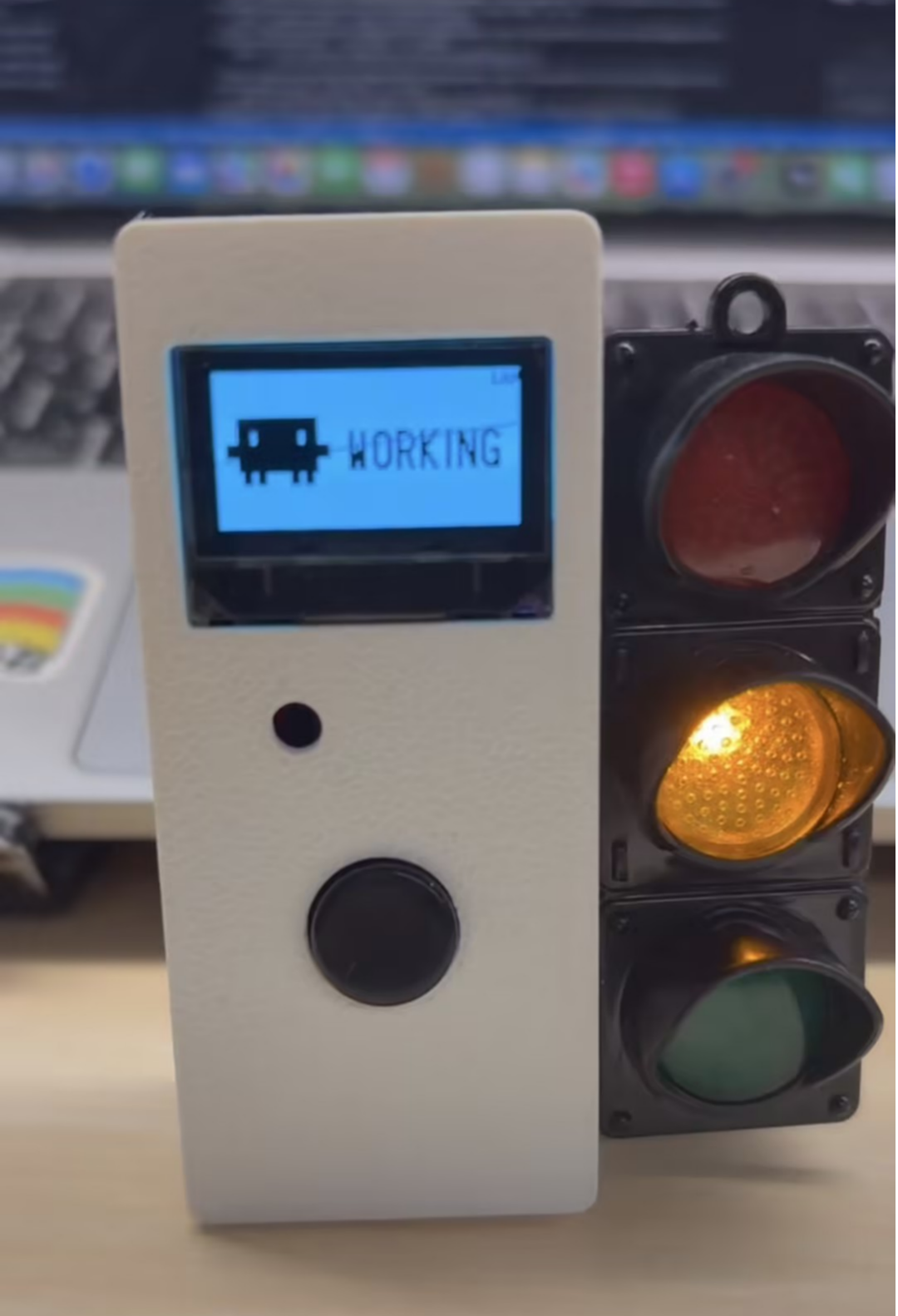

AI 红绿灯基于涂鸦 T5AI-Core 开发板打造,核心由三色 LED、OLED 屏、物理按键组成,并通过 Wi-Fi 与电脑实时通信,将 Cursor Agent 或 Claude Code 的运行状态同步到桌面设备
当 AI 工作时,三色灯会根据不同状态自动切换灯效,OLED 屏幕同步显示 Agent 状态、连接方式等信息;空闲时,则会自动切换为时钟,让它更像一个可以长期摆放在工位上的 AI 桌搭,而不仅仅是一个简单的状态指示器。

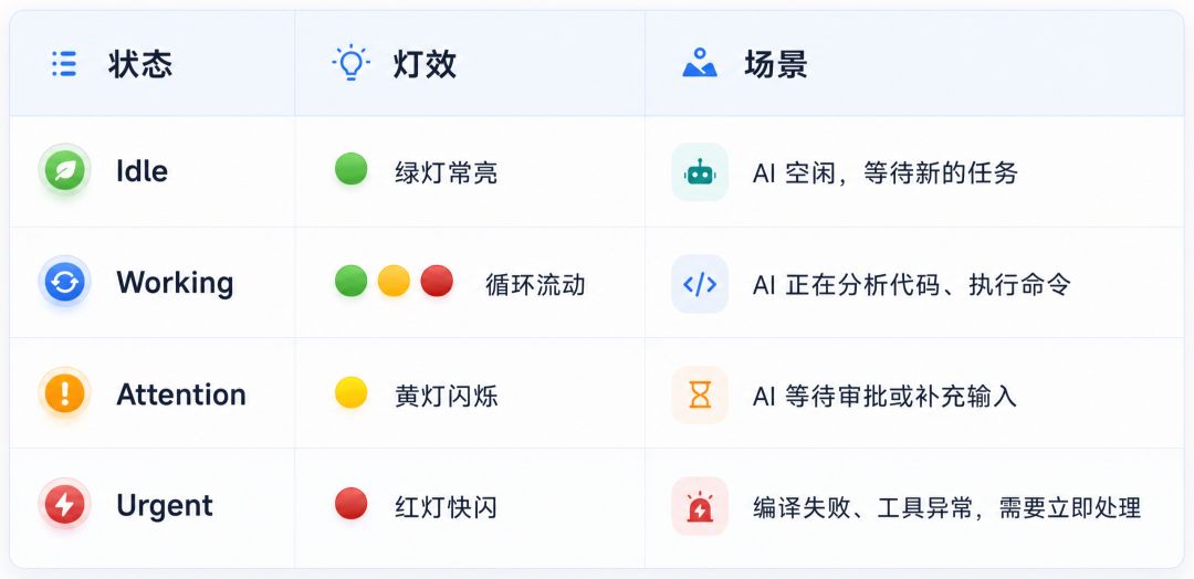

项目把 AI 编程助手的生命周期抽象成四种最重要的状态:
AI
在 Vibe Coding 的过程中,开发者关心的只有一个问题:现在,需要我操作吗?
绿灯意味着继续让 AI 工作;黄灯表示有空回来看看;红灯则提醒你尽快回来处理。
相比在 IDE 中查看大量日志和状态,一个人人都能理解的交通信号灯,反而让人与 AI 的协作更加自然、高效。

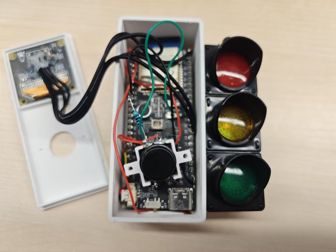

1. 硬件方案:低成本、高性价比组合
主控:涂鸦 T5AI-Core 开发板,自带 Wi-Fi + BLE,双路 USB 串口,GPIO 充足,性价比高。
显示:0.96 寸 OLED 屏幕(I2C 协议,只需 4 根线)。
外设:一个市面上常见的“红绿灯挂件玩具”(内置红绿黄三色 LED)+ 物理按键。
供电:3.7V 850mAh 锂电池,实现桌面无线化部署。

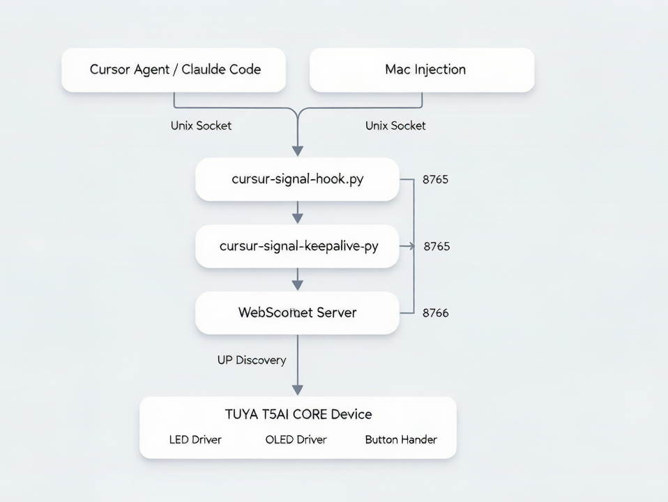

2. 软件与通信架构:干净利落的一行文本
整个项目的软件架构非常轻量。电脑端运行 Python 守护进程,负责监听 AI 编程助手状态,同时作为 WebSocket 服务端,与开发板保持实时通信。
为了提升使用体验,项目还加入了 UDP 自动发现机制。开发板上电后,会自动发现电脑 IP 并建立连接,无需每次手动修改配置。
AI
通信协议也非常简单,每条消息只有一行文本:
workingattentionurgentidle
没有 JSON,没有 MQTT,也没有复杂的数据结构。设备收到状态后立即切换灯效和显示,逻辑清晰,也方便后续扩展到更多 AI Coding 工具。

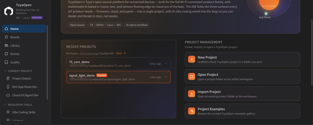

此外,整个项目从创建、编译到烧录,都可以在 TuyaOpen IDE 中完成。IDE 已集成工程管理、工具链配置、烧录调试等能力,并支持结合 Cursor、Claude Code 等 AI Coding 工具进行协同开发,让开发者可以将更多精力放在功能实现和创意验证上,而不是环境配置。

第一步:环境搭建
1. 安装 VS Code 或 Cursor,并在扩展市场安装 TuyaOpen IDE 插件。
2. 克隆并导入项目:
git clone https://github.com/robeortZ/signal_light_demo
3. 用 VS Code / Cursor 打开仓库根目录,TuyaOpen IDE 会自动识别项目。
