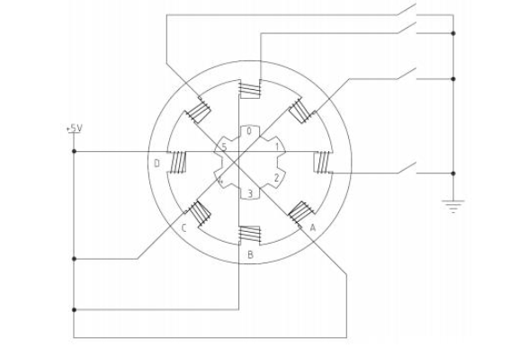

步进电机内部结构示意图
驱动板
图中中间有6个齿,分别标号为0-5,也就是步进电机的转子,其中转子的每个齿都是带有永久的磁性,也就是所谓的永磁体,外圈有八个定子,他们分别缠上了一个线圈绕组,随后两个相对的齿上的绕组又是串联在一起,也就是他们可以导通或者关断,导通一个相后由右手螺旋定则可以产生一个电磁体,从而由磁场改变定子的转向。
工作原理

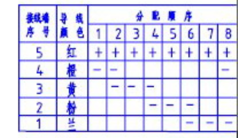

上图中,首先给B相通电此时由右手螺旋定则可知上下两个定子此时可形成两个磁极,从而对中间转子起到一个上下两个力的吸引作用,此时可保持一个平衡转子0和3,此时再断开B相,导通C相,这个时候C相的两个定子会对转子14产生一个吸引力从而维持平衡,由此可以推出档A相导通时此时转子0和3在A相的两个定子之间维持平衡状态,此时转子转了八分之一,转一圈就需要8*4 =32个节拍。此时为4个节拍8次与电机名字不吻合,于是有另外一种更优性能的方法,在给B相和C相通电中间加一个节拍,也就是B相不断开的同时加上C相,此时由平行四边形法则可以得知在C相和B相中间有一个中间里也就是在CB之间存在一个吸引力从而让转子1逆时针旋转一定角度,此时转一圈需要8 *8=64个节拍。关于32个节拍时一个节拍转动角度为360/32=11.25°,64个节拍转动角度为360/64=5.625°。此时更加提升了转动的精度。不过,该电机的输出轴是通过64:1的齿轮传动比来驱动的。也就是说,当电机内部旋转64圈时,位于电机外部的输出轴才会旋转一圈。因此,要让输出轴完成一次完整旋转,电机需要移动64×64=4096步。这样一来,其精度则为360º/4096步,即每步约0.09º。
逆时针转动时的励磁顺序为下图:

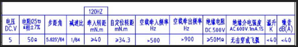

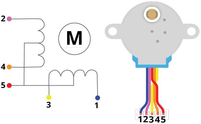

参数图:
驱动板

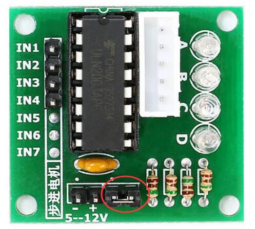

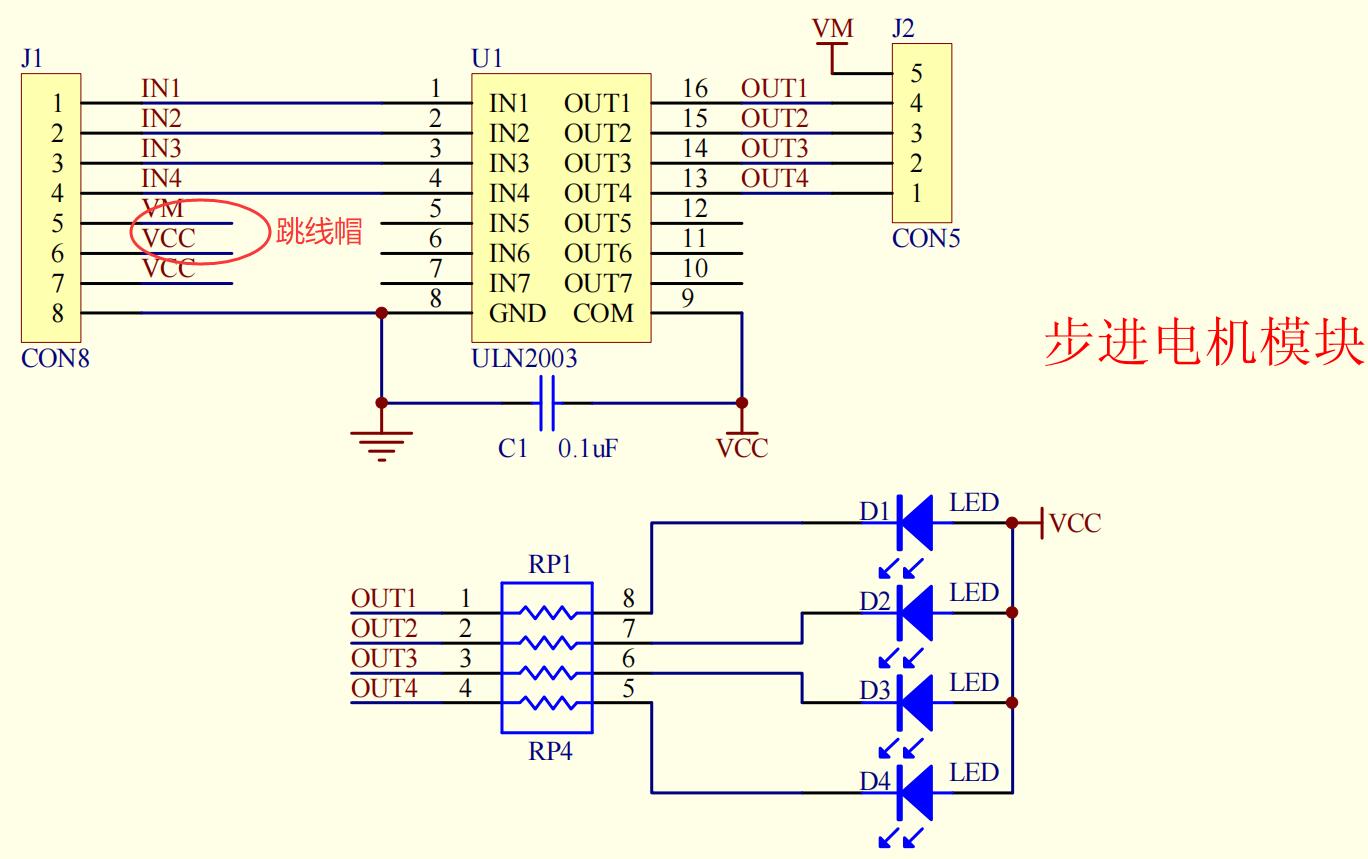

ULN2003五线四相步进电机驱动板
ULN2003 是一款高耐压、大电流的达林顿晶体管阵列驱动芯片,它的核心功能就是充当一个“功率放大器”——可以用小信号去控制需要较大电流和电压的负载。它内部集成了7组独立的达林顿管(一种高增益的三极管组合),每一路都能提供高达500mA的灌电流(电流从负载流向芯片)并承受50V的电压-1-2-9。这使得像单片机这样的微控制器(其I/O口通常只能提供几毫安的电流),可以通过它来驱动继电器、电机等大功率器件。内部集成有续流二极管(钳位二极管)。当驱动像继电器线圈、电机绕组这类感性负载时,在关断瞬间会产生反向感应电压。这个二极管能为感应电流提供通路,从而保护前级的控制电路和驱动芯片不被损坏。它是一个反相驱动器,意味着当输入端为高电平时,对应的输出端会导通(相当于对地接通,即输出低电平);反之,输入低电平时,输出关断-4-5。在设计电路时需要记住这一点。
驱动板
驱动板

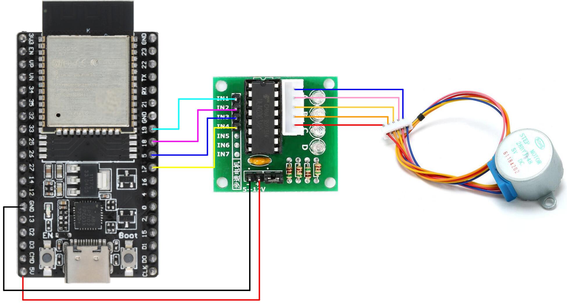

插上跳线帽,步进电机的供电引脚VM和 ULN2003芯片的VCC共一个电源VCC
ESP32与ULN2003、28BYJ48步进电机接线
驱动板
ESP32ULN2003
5V+
GND-
19IN1
18IN2
5IN3
17IN4

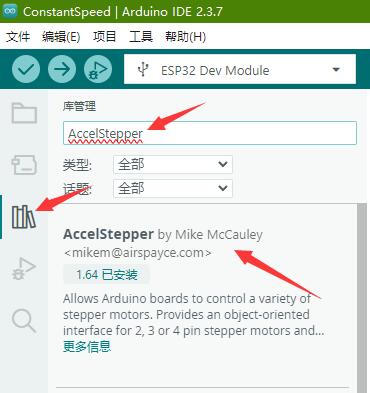

安装AccelStepper库
驱动板
