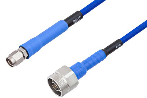

PE-TC195 系列相位稳定型测试电缆组件,SMA 公头转N 型公头,DC ~ 18 GHz,RoHS
