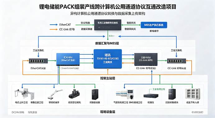

一、项目应用场景概述
本项目位于长三角某大型新能源储能企业锂电池PACK自动化组装产线,属于工业自动化核心应用场景,储能锂电行业当前正值高速增长期。产线划分为两大独立控制区域:前段涵盖电芯上料、堆叠、压紧工位,由汇川H5U系列PLC作为EtherCAT主站,挂载EtherCAT伺服驱动器、视觉定位相机及移栽机械手;后段涵盖气密性检测、BMS接线、成品下料入库,由三菱FX5U(FX系列)PLC作为CC-Link IEFB主站,配套CC-Link IEFB远程I/O、检漏仪及扫码采集模块。两段工序需实时交互关键信号:汇川侧向上传堆叠完成信号、电芯坐标数据;三菱侧回传检漏合格/不合格判定、NG分拣指令及产能统计数据。由于两套系统原生总线协议互不兼容,长期形成设备孤岛。为此,引入塔讯TX161-RE-ECS/CCIES工业网关,以双从站协议互通方式,依托物联网网关与智能网关属性搭建跨总线数据链路,同时作为数据采集器完成全线参数归集,支撑工业物联网MES系统数据上传,实现协议转换改造落地。
ethercat

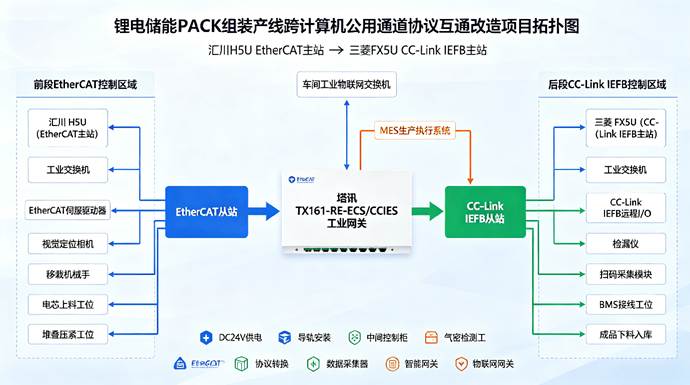

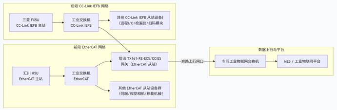

产线网络拓扑结构(文字说明)
1. EtherCAT网络链路:汇川H5U(EtherCAT主站)→ 工业交换机 → 塔讯TX161网关(EtherCAT从站)
2. CC-Link IEFB网络链路:三菱FX5U(CC-Link IEFB主站)→ 工业交换机 → 塔讯TX161网关(CC-Link IEFB从站)
3. 网关旁路网口对接车间工业物联网交换机,采集数据上传MES平台;网关供电DC24V,采用导轨安装于中间控制柜内。

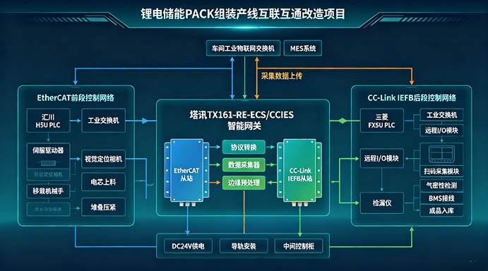

二、网关功能简介
该设备专为异构以太网互通设计,核心工作模式为“EtherCAT从站 + CC-Link IEFB从站”双从站架构,完美契合本项目通讯需求:
1. 双向协议转换核心:内置独立协议栈,无需修改两台PLC的底层程序,即可完成EtherCAT与CC-Link IEFB报文的解析、重组及透明转发,转换延迟≤1.5ms,完全满足运动控制实时性要求,是协议转换的核心硬件载体。
2. 智能网关数据映射:支持自定义PDO寄存器双向映射,最大输入/输出字节达512Byte,可灵活配置开关量信号、浮点工艺参数、报警代码等点位,内部缓存机制有效规避网络抖动与丢包。
3. 数据采集器集成能力:自带边缘预处理逻辑,可自动滤波并汇总伺服电流、温度、检漏压力、产量等运行数据,具备断点缓存功能防止数据丢失,统一向上对接工业物联网平台。
4. 工业级可靠性:宽温工作范围(-45~85℃)、EMC三级抗干扰设计,适配锂电车间粉尘及变频电磁干扰环境,支持7×24小时连续运行,集成故障自诊断与断线自动重连功能,Web网页可视化配置,调试与运维便捷高效。
