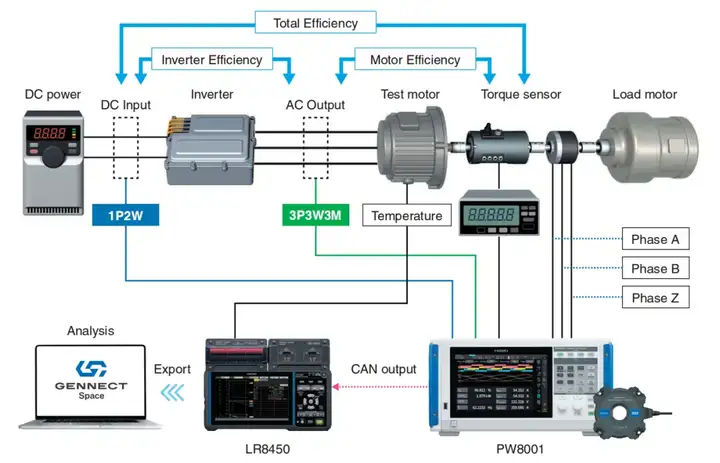

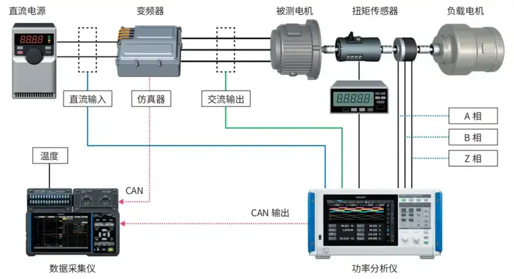

通过组合使用日置的高精度功率分析仪和温度测量用数据采集仪,可以用简单的配置实施电机耐久试验。
电机
使用数据采集仪 LR8450 测量周边设备和元器件的温度,使用功率分析仪 PW8001 或 PW4001 测量逆变器和电机的参数。
此时,功率分析仪 PW8001 和 PW4001 搭载有 CAN 输出功能,因此可通过 CAN 将测量的参数汇集到数据采集仪 LR8450*1 ,实现同步测量。此外,如果逆变器仿真器具有 CAN 输出功能,则控制信号也可由 LR8450 进行监控。通过长时间稳定记录功率和温度的变化,可以快速检测电机的劣化征兆。
*1:使用 LR8450 的选件 CAN 单元 U8555。最快可进行 10 ms 的 CAN 数据采集。

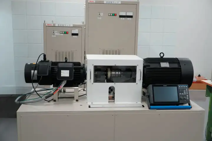

实测案例
电机电机
电机
布局图

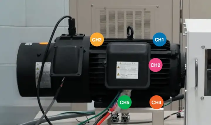

电机温度测量位置

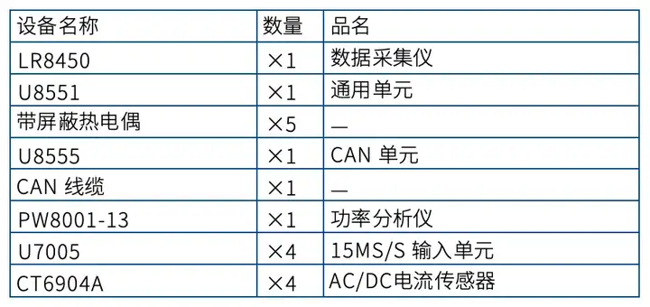

使用设备清单
电机
DUT(被测设备)信息
电机
测量条件
  • 电机 1000 rpm 恒定转速
  • SiC 逆变器开关频率 10 kHz
  • 数据更新率 10 ms
  • 连续运行时长约 2 小时(简易试验)
  • PW8001的测量参数通过 CAN 总线输出,并由 LR8450 进行数据汇总采集

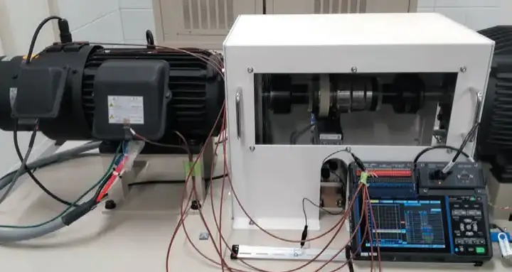

温度测量要点
逆变器附近会因高频开关产生噪声。受该噪声影响,温度测量值容易变得不稳定,因此需要对温度传感器(热电偶)采取屏蔽措施,在主机进行滤波设置等噪声对策。
本次使用带屏蔽的热电偶进行温度测量。通过将屏蔽连接到电机底盘来强化 GND。
此外,在 LR8450 主机中将 U8551 单元的数据更新间隔设置为 1 秒,并启用数字滤波器,以衰减 60 Hz 以上的高频成分噪声。

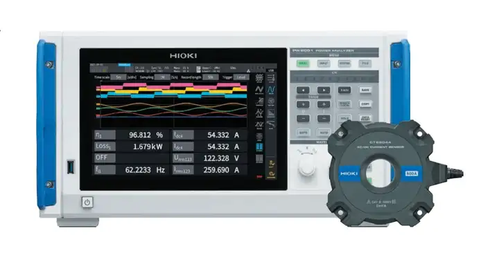

逆变器输出功率具有高频率、低功率因数的特性,因此需要能够精确测量开关频率及其谐波成分的功率分析仪和电流传感器。本次测量对象为 SiC 逆变器,推荐使用在带宽性能和相位特性方面表现更优的 PW8001 与 CT6904A 组合。

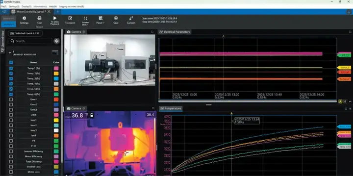

使用 GENNECT Space 分析了数据采集仪记录的数据。
电机
温度与效率的关系
耐久试验期间,除了使用普通摄像机记录电机行为外,还使用热成像相机记录温度分布。GENNECT Space 可以将这些影像与转速、扭矩、效率、温度等测量数据在时间轴上同步保存。
万一在长时间试验中发生异响、冒烟、烧损等异常情况,也可以将影像和数值对照,准确回顾“那一瞬间发生了什么”。 可以在统一时刻下以定量化数据的形式,记录仅凭数值变化无法看到的行为,以及仅凭影像无法解释的负载状态。
由此,耐久试验不再仅仅停留在合格与否的判定,而是进化为能够将异常发生的征兆、进展、结果作为一贯证据留存下来的评估方式。
